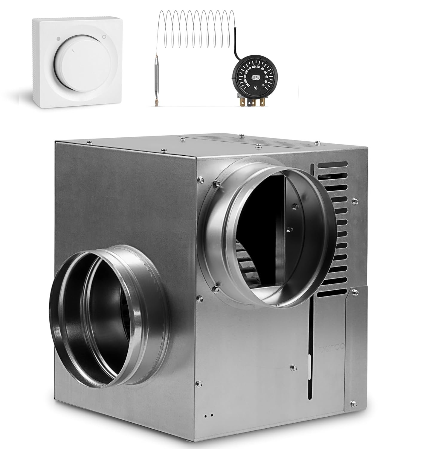

Edit: odstředivý ventilátor, který používám nyní pro horký vzduch a občas tam je až 100Stupňů (obvykle ale 50-70Stupňů) má už v sobě zabudovanou i teplotní kapiláru...

No, tak já si tu baterku mimo barák (do garáže) dám a dát tam ventilátor a čidlo s cenou zlomku ceny baterky a ostatních kravinek co už mám, je zanedbatelné...
Nepovažuju to vůbec za paniku, jen rozumný kompromis a prevenci při ochraně rodiny a baráku
