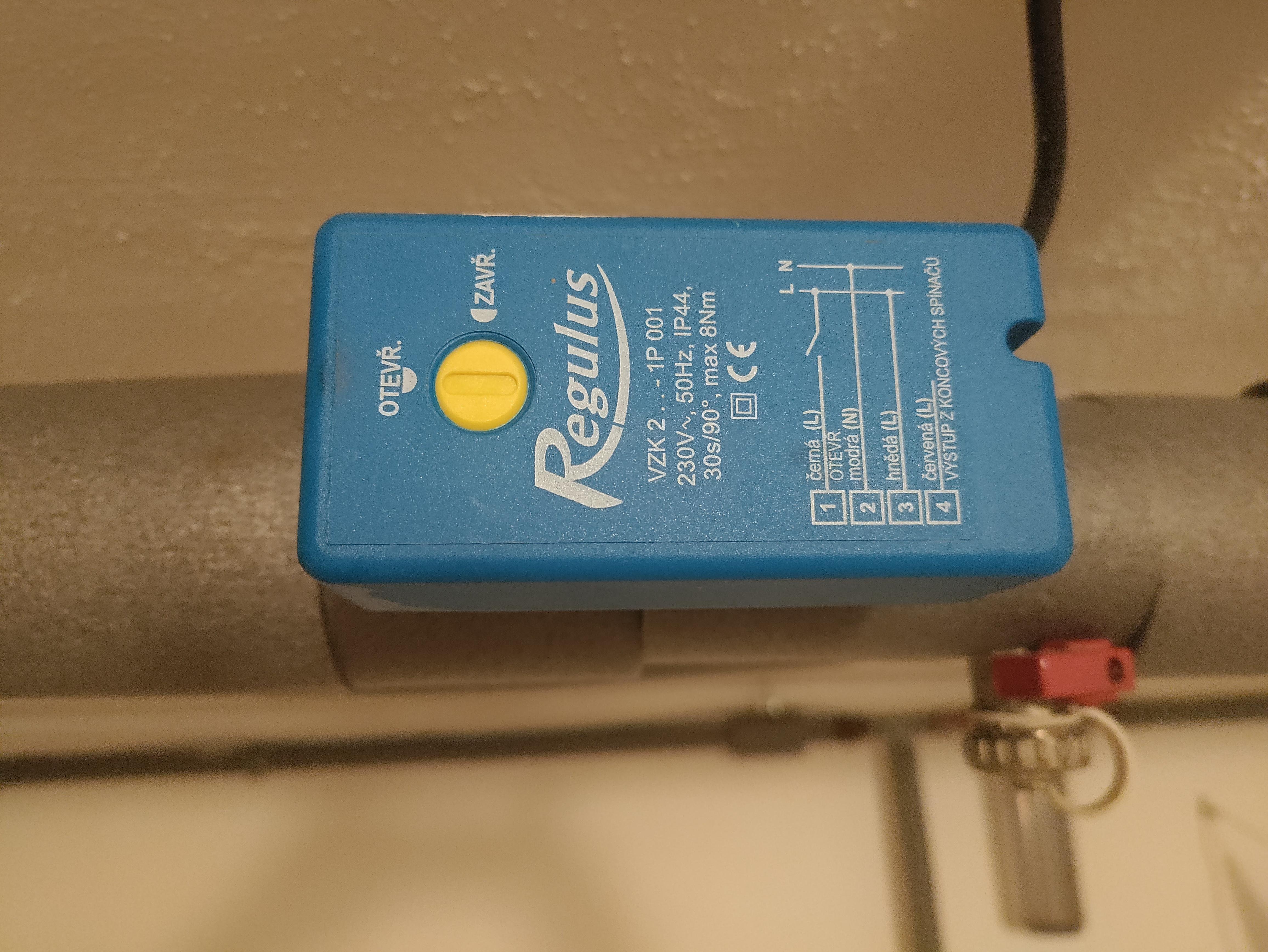

Pani mam taky dotaz, ze ktory zonovy ventil objednat...
1: https://www.bola.sk/zonovy-ventil-so-se ... m-43101200
https://www.bola.sk/admin/files/e_produ ... zubaku.pdf
2: https://www.regulus.sk/sk/ventil-gulovy ... 225-230-1p
https://www.regulus.sk/download/katalog ... -11288.pdf
3: https://www.regulus.sk/sk/ventil-zonovy ... y-lk-525-1
https://www.regulus.sk/download/tech-li ... -16283.pdf
ktory stychto ventilov by ste mi doporucili..ja sa neviem akosi rozhodnut..
alebo mozno aj iny ked mate typ..
dakujem
dakujem
3x GWL SUN-2000G paralelne

Jen můj názor. Ten třetí bude mít kvalitnější spodek (ventil). Dvojka je obyčejný kulák s motorem. Co tyto ty co mají vratnou pružinu nebrat. Prý to po čase zlobí.https://www.elventil.cz/zonove-ventily-dvoucestne

ja mam doma namontovanych niekolko tychto od roku 2014. zatial plna spokojnost. co sa tyka vyberu ventilu, nechal som si poradit toto. Je dobre, ked sa ventil otvara a zatvara postupne, aby nevznikali razy v potrubiach. je to tichsie a nesiri sa zvuk cvakania po systeme.Migel píše: čtv lis 23, 2023 5:56 pmPani mam taky dotaz, ze ktory zonovy ventil objednat...
dakujem

To vyzera ze je ten č.2 stych co som pisal..
Ja to chcem dat k bojleru uz ked je nakureny tak nech mu zavrie privod..a potom som rozmyslal este na vystup z AN do radiatorov..

Je to samotíž. Když tam bude ventil s motorem tak ten se může zavřít.
