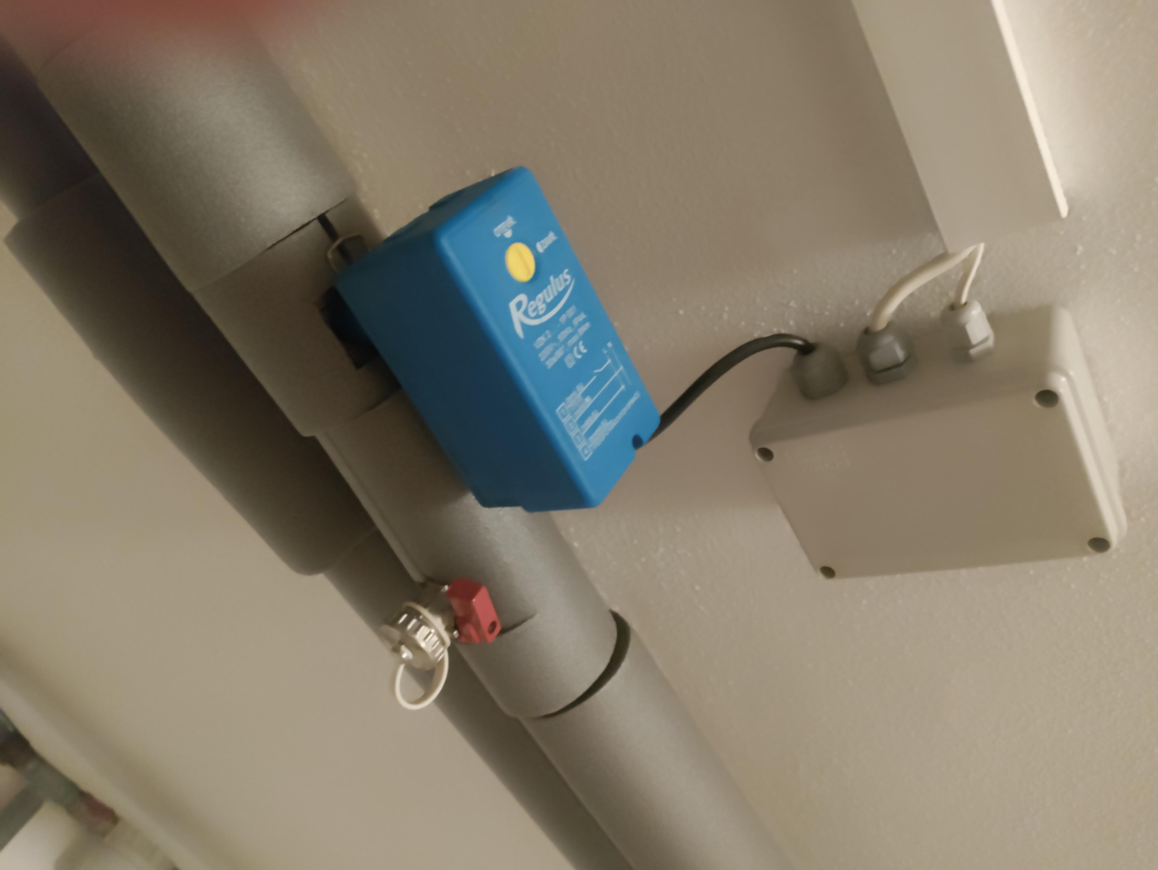

ja mam doma namontovanych niekolko tychto od roku 2014. zatial plna spokojnost. co sa tyka vyberu ventilu, nechal som si poradit toto. Je dobre, ked sa ventil otvara a zatvara postupne, aby nevznikali razy v potrubiach. je to tichsie a nesiri sa zvuk cvakania po systeme.Migel píše: ↑čtv lis 23, 2023 5:56 pmPani mam taky dotaz, ze ktory zonovy ventil objednat...
