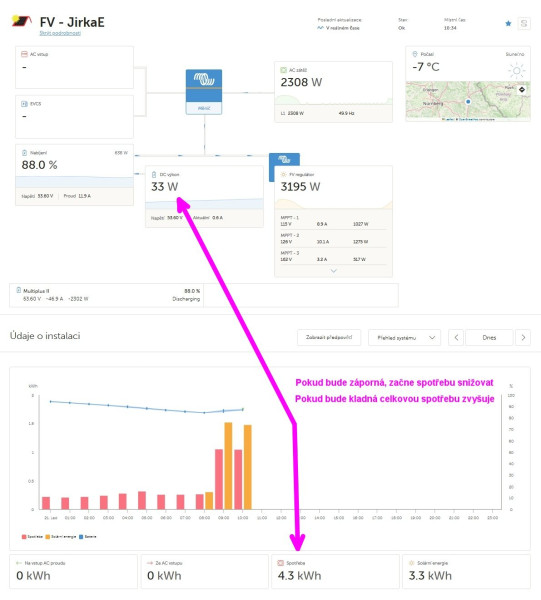

ANO - k tomu samému jsem také došel... Je to to jediné, kdy to počítá správně
Žádná jiná varianta nefungovala.
Ale na Dashboard se to nijak neobjeví - jen se to projeví v celkové spotřebě, záporně nebo kladně - protože DC spotřeba a AC spotřeba se pak sečtou do celku - jako spotřeba.
