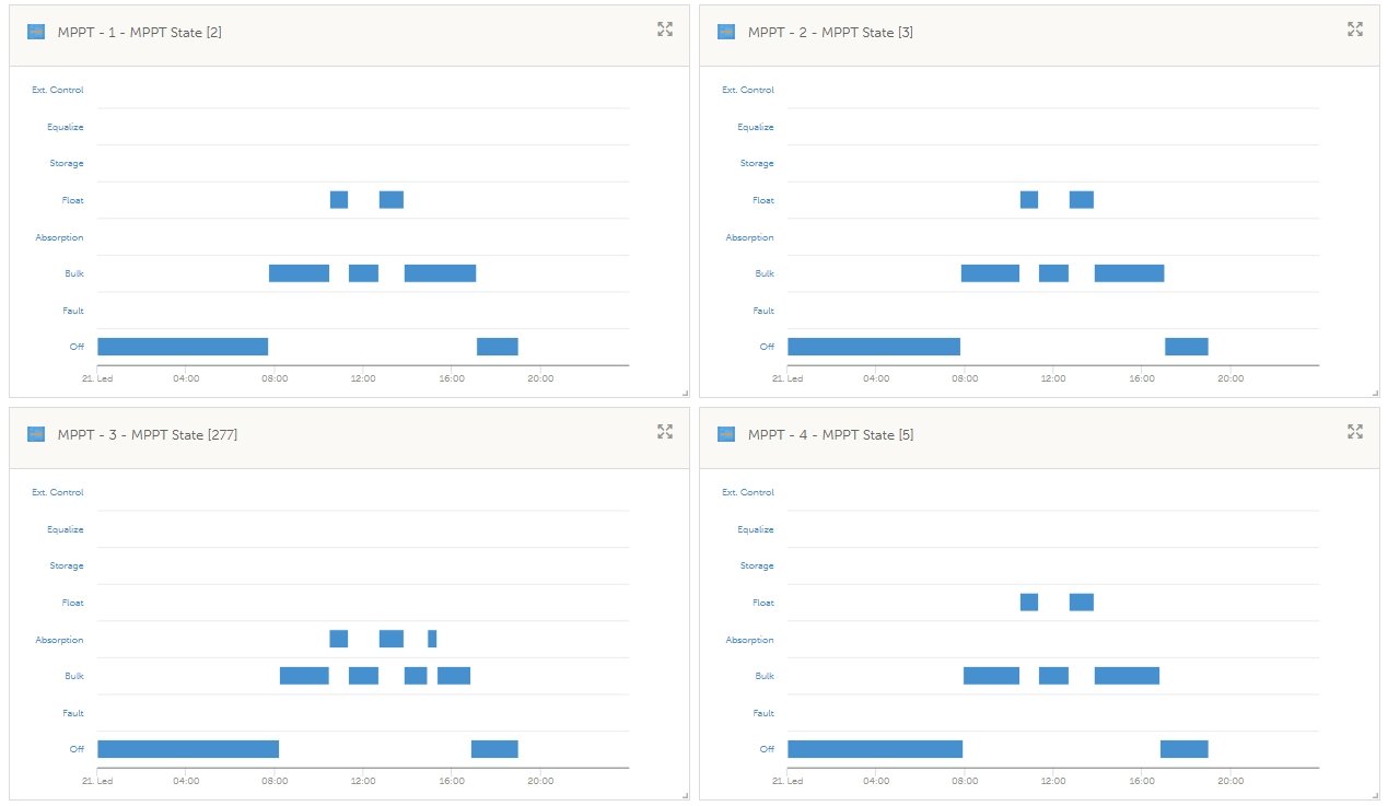

Tak to beru zpět, ale to na věci nic nemění - problém je stále stejný a dlouhodobý.
Ta Absorce je prostě u těch 3 kusů vynechaná a MPPT-3 (na Ve.Direct) se nekamarádí vůbec.
Takhle to dnes probíhalo - ten Flot tam jednou byl, na chvilku to byla SOC pod 90%, ale synchronizace na 100% podle druhýho grafu proběhla až u toho druhého Flot
Uplně přesně vytěžovat ani nejde, nějaké skoky tam jsou..
Ale Flot na 90% SOC nebo i níž je taky špatně...

Já systém řídím BMS, takže mi to ukazuje MPPT state stavy pouze OFF / EXTERNAL CONTROL.
Takže nedokážu říct co to znamená, ale zřejmě je to vlastnost systému.
V Absorbci baterie odebírá malé proudy a na to zřejmě systému stačí držet v činnosti pouze jedno MPPT a tři pošle do float.
I já jsem u sebe viděl stav, kdy jedno MPPT bylo v Absorbtion a jedno ve Float. Příp stav, kdy přes VRM při slunném dni, kdy nebyl odběr,
jedno dávalo 0W (zřejmě tentýž stav) a druhé (zřejmě v Absorbci) posílalo pár desítek W...

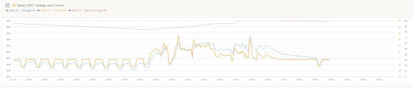

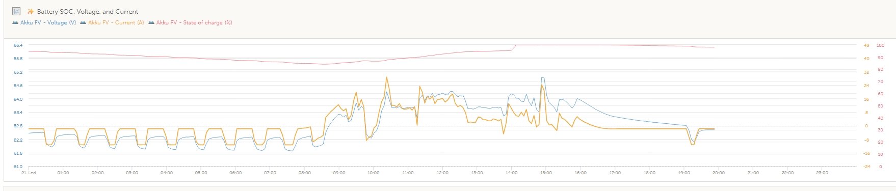

Jinak proč by přechod do Absorbce při 90% SOC měl být nutně špatně?
Systém nenabíjí dle % SOC ale dle napětí baterie. SHUNT měří pouze proudy do/z baterie a SOC vypočítává.
Rozcházení tohoto měření a synchronizace řešíme furt dokola...
Čím měkčí jsou pravidla pro synchronizaci shuntu na 100%, tím míň přesné to bude...
EDIT: ... a to ukazuje ten poslední graf, zatímco shunt se Ti synchronizuje kolem 14:00 na 100%, baterka má něco kolem 54V, zatímco napětí šplhá někam na 54,80V až někdy kolem 15:00.
Nevím jak to máš aktuálně, ale to nastavení shuntu někde pokulhává

Však jsem to výše již několikrát popsal - už ani nevím kolikrát
- Nastavil jsem nabíjení 54,95V ještě níž než obvyklých 55,2V - protože se mě při 55,1V začnou rozhazovat jednotlivé baterky, tak by to mělo být dřív než se dotkne té hranice.
A opravdu to tak je, jenže jde rovnou do Flot. V Absorbci by měl držet menšími proudy napětí na 54,95V tak dlouho, dokud neklesne proud až pod hranici zbytkového proudu, což se děje pouze u MPPT-3
Samotné MPPT-3 neudrží baterku v Absorbci a napětí spadne okamžitě na 53,6V což znamená že nebyli splněny podmínky pro synchronizaci.
MPPT-3 je na ležících panelech = téměř vodorovně a nemá to nyní napprosto žádný výkon - hrozně málo - třetí od vrchu - to je za 22 dní.
Předevčírem jsem byl také na 100% jen synchronizace neproběhla, včera ano, ale ne funkcí systému, ale tím že jsem zapnutou zátěží ty podmínky vytvořil já.
Podržel jsem zátěž jen těsně pod výkonem panelů, do Shuntu šel v ten moment při správném napětí jen menší proud a napětí drželo po dobu nastavenou ve Shunt a synchronizace proběhla a ikdyž jsem celý den vytěžoval veškeré zisky.
To už je všechno 10x vyzkoušené - ještě víckrát - spadnou na Flot 53,6V a zůstanou tam klidně do večera - ale na 53,6V a bez Synchronizace SOC.
Baterku to pak udržuje na 53,6V ale není nabitá, klidně se to stane i 80% původního SOC - ale vzhledem k tomu, že jsem byl včera taky na 100% a vím že tam například ještě 4kWh chybí - tak je to nesmysl.
Totéž se stalo mnohokrát dřív, kdy v baterce chybělo ještě mnohem víc...
Kdybych to nezkoušel 50x a neopakoval zde už 50x jak si mnozí již všimli, tak bych to netvrdil.
Nechová se to podle nastavenní a i když jdou ty 3 MPPT společně - tak společně špatně - ne podle nastavení - pravděpodobně kvůli různým MPPT verzím - nevím.
Nyní svitla naděje s tím Ve.Direct a USB-propojením - tím pojedou všechny 4 na jedné variantě spojení a uvidíme...
Našel to Pibi v komunitě, pak Flatman potvrdil protože má systém podobný se mnou - všech jiných ostatních 50variant doporučení jsem již dělal a nefungují...
Ten závěr jsem sledoval úplně online ve druhém okně PC a zátěž měnil opravdu po 100W...
Protože je to lepší než přehazovat kabely a synchronizaci udělat švindlem, přes MPPT-3 (který jediný pracuje jak má 250/60) připojenému k DC-zdroji = nabíjet baterku ještě ze sítě.
Ano a bylo to správně, protože ta MPPT byla již zase v Bulk a já vypnul zátěže úplně, protože mě to už šlo pod výrobu z panelů...Radar píše: čtv led 22, 2026 5:45 amEDIT: ... a to ukazuje ten poslední graf, zatímco shunt se Ti synchronizuje kolem 14:00 na 100%, baterka má něco kolem 54V, zatímco napětí šplhá někam na 54,80V až někdy kolem 15:00.

Tak pokud cílím na skoro 55V, co má za význam při 54V v bulku uměle zvyšovat zátěž, abych snížil proud do baterie a tím "obech.al" SHUNT a donutil k synchronizaci 100%? Jaký to má význam a čemu je to prospěšné?
(omlouvám se, nemám kapacitu pročíst vlákno a zjistit všech 49 předchozích variant pokusů jak odstranit problém které selhaly)

Já ho neobelhávám - na 53,6V to spadne vždycky ( u Tebe ne ?
) jen pomůžu trošku tomu MPPT-3 (protože je nyní slabý) - protože je to takhle lepší než přehazovat kabely a nabíjet z DS.
Vyzkouším ta USB na Ve.direct
a uvidíme
Tohle není 50-tý pokus, to je v podstatě setrvalý a špatný stav - který je už od počátku - nefunguje to správně.
Ty regly tam pak pouštějí jen to samé, co je na zátěži - ale do baterky už pak nejde nic - jen kolísá mezi +/- 100W nad 53,6V napětí baterie
Protože by to spadlo jinak do flot okamžitě a přestalo nabíjet a jen udržovalo 53,6VRadar píše: čtv led 22, 2026 7:11 amTak pokud cílím na skoro 55V, co má za význam při 54V v bulku uměle zvyšovat zátěž, abych snížil proud do baterie a tím "obech.al" SHUNT a donutil k synchronizaci 100%? Jaký to má význam a čemu je to prospěšné?
