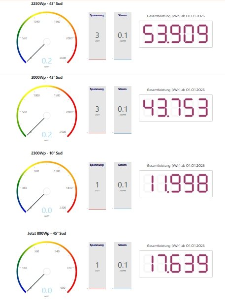

A opravdu to tak je, jenže jde rovnou do Flot. V Absorbci by měl držet menšími proudy napětí na 54,95V tak dlouho, dokud neklesne proud až pod hranici zbytkového proudu, což se děje pouze u MPPT-3
Samotné MPPT-3 neudrží baterku v Absorbci a napětí spadne okamžitě na 53,6V což znamená že nebyli splněny podmínky pro synchronizaci.
MPPT-3 je na ležících panelech = téměř vodorovně a nemá to nyní napprosto žádný výkon - hrozně málo - třetí od vrchu - to je za 22 dní.
Předevčírem jsem byl také na 100% jen synchronizace neproběhla, včera ano, ale ne funkcí systému, ale tím že jsem zapnutou zátěží ty podmínky vytvořil já.
Podržel jsem zátěž jen těsně pod výkonem panelů, do Shuntu šel v ten moment při správném napětí jen menší proud a napětí drželo po dobu nastavenou ve Shunt a synchronizace proběhla a ikdyž jsem celý den vytěžoval veškeré zisky.
To už je všechno 10x vyzkoušené - ještě víckrát - spadnou na Flot 53,6V a zůstanou tam klidně do večera - ale na 53,6V a bez Synchronizace SOC.
Baterku to pak udržuje na 53,6V ale není nabitá, klidně se to stane i 80% původního SOC - ale vzhledem k tomu, že jsem byl včera taky na 100% a vím že tam například ještě 4kWh chybí - tak je to nesmysl.
Totéž se stalo mnohokrát dřív, kdy v baterce chybělo ještě mnohem víc...
Kdybych to nezkoušel 50x a neopakoval zde už 50x jak si mnozí již všimli, tak bych to netvrdil.
