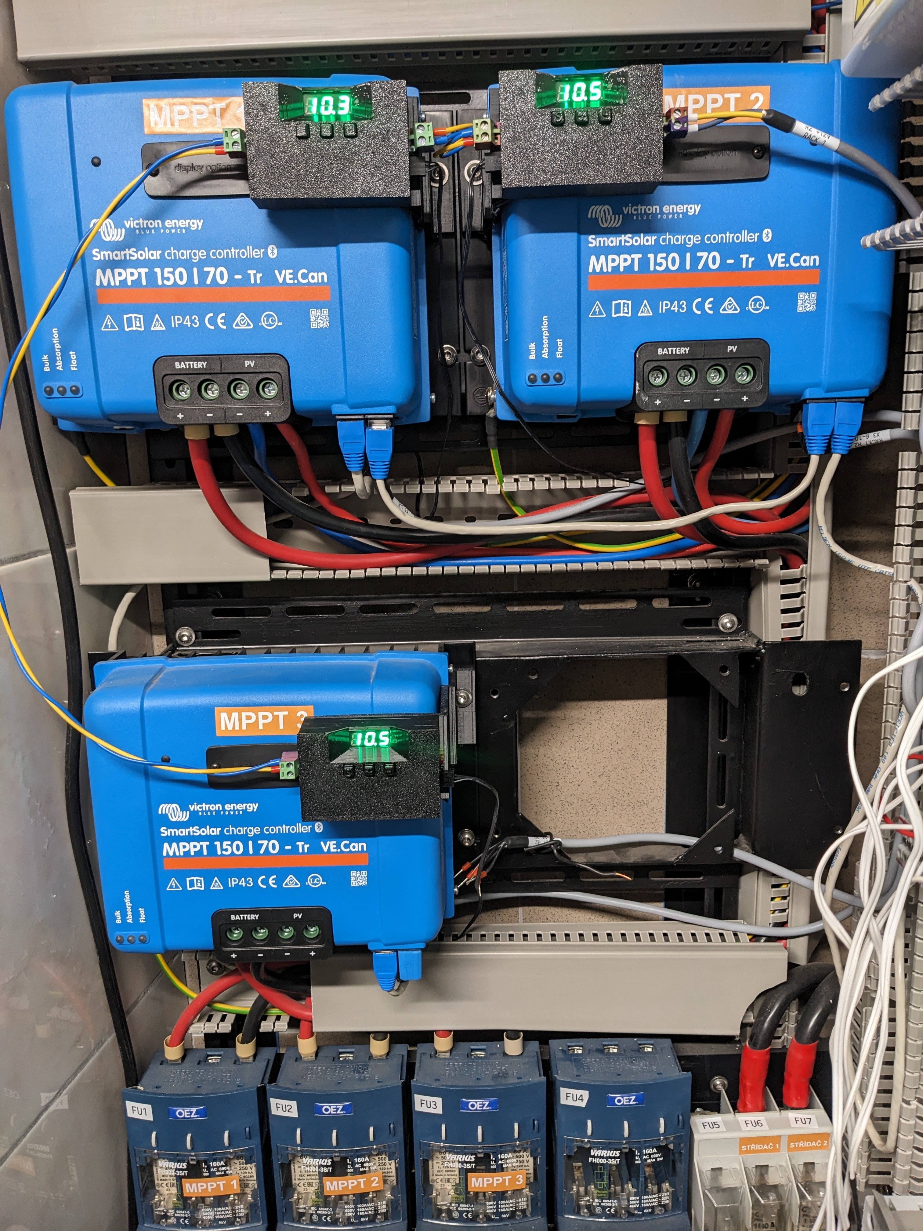

Přemístil jsem termostaty chlazení MPPT. Napájení jde jednoduše řetězit, výstupy pro ventilátory na obou stranách, vzhledem k tomu, že používám napájení 13,2V (gelové AKU). tak jsem před ventilátory dal 2 sériové diody. Teplotní čidlo je v základně + zoubky pro vedení kabelu. Světlovod pro LED z kousku Traslucent PETG filamentu.
- Migel
- Příspěvky: 1986
- Reputace:377
Re: 3D modely pre potreby postihnutých solaritídou
Spytam sa preto ze nemam od victronu mppt.
Nejde zneho niekde vycitat vnutorna teplota?
3x GWL SUN-2000G paralelne

Udajne nejde taky jsem to hledal. Ja nakonec udelal spinani ventilatoru podle napeti panelu.

Nemusí, ale jestli mám správné informace, tak snížení provozní teploty o 10°C prodlouží životnost elektrolytických kondenzátorů na 2 násobek. Teď mám teplotu ve sklepě 10°C a aby vylezla teplota chladiče MPPT na 32°C pro vyzkoušení termostatu, musel jsem čekat na výkon přes 3300W.

Samozřejmě, že lze, pokud máš cerboGx tak v nodered jde teplota mppt vyčíst, sám to používám a tím spínam větráky.Migel píše: ned úno 22, 2026 9:01 amSpytam sa preto ze nemam od victronu mppt.
Už se to tu v pár vláknech řešilo jak to udělat.
- Migel
- Příspěvky: 1986
- Reputace:377
Ved preto som sa pytal ci to nejde niekde dat vycitat.
Potom je zbytocne asi pouzit externe teplomery na spinanie chladenia ked je k dispozici presnejsie meranie v samotnom mppt vo vnutri stroja, ktore by zabezpecilo skorsie zapnutie chladenia cez samotne rele mppt.Ale ak sa vyuziva to rele na ine spinanie tak potom ano, beriem...
