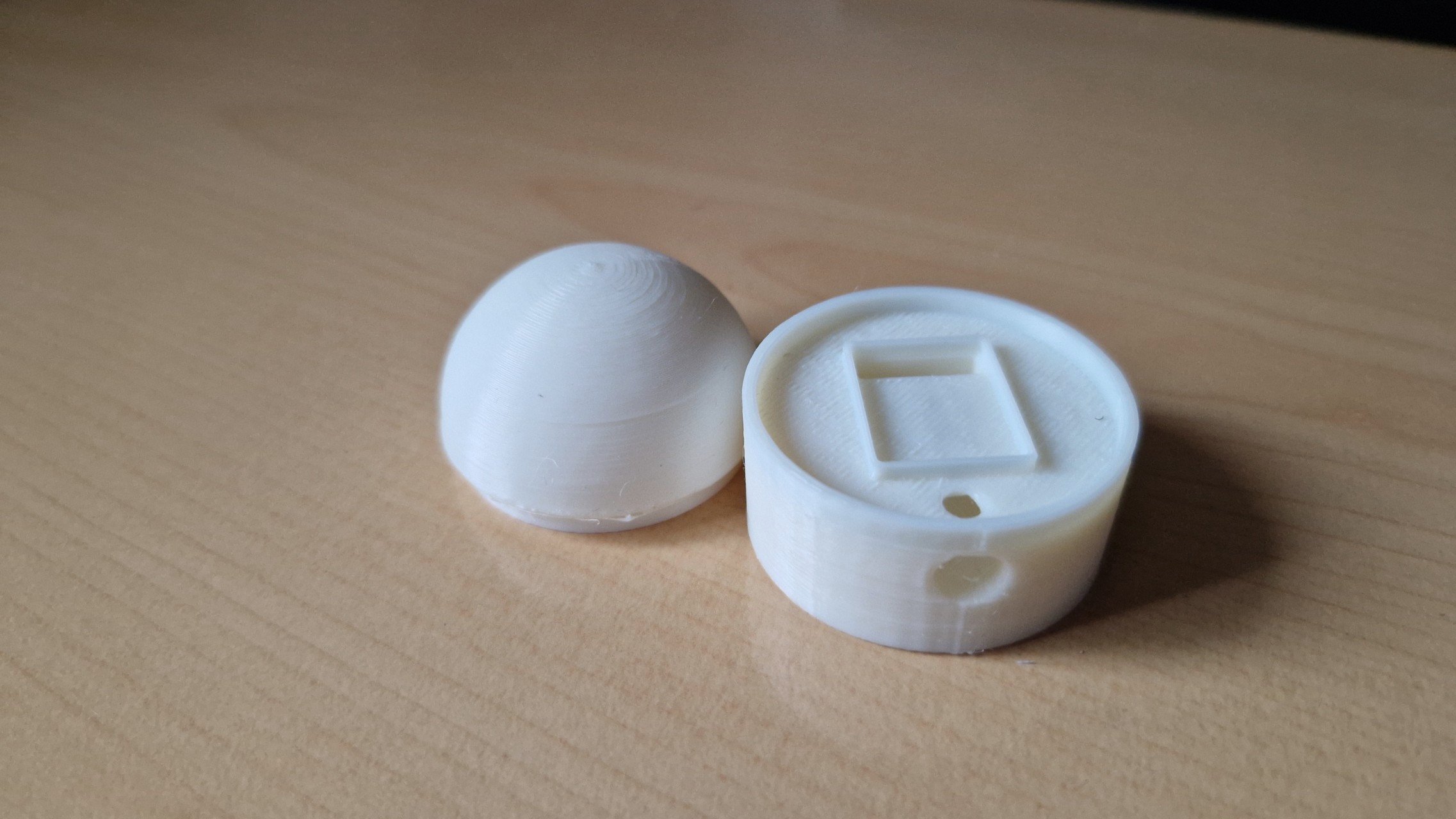

Dnes som pokusne tlačil z materiálu ASA bez zakrytej tlačiarne (lebo kryt nemám), vytlačilo to v pohode, trochu bol aj smrad, ale nechal som to v zatvorenej pracovni bez prievanu.
Je to krabička na svetelný senzor BH1750, takže musí byť odolná voči UV žiareniu, preto ASA.No a tým že to je priesvitné, robí to čiastočne aj filter proti saturácii snímača.
