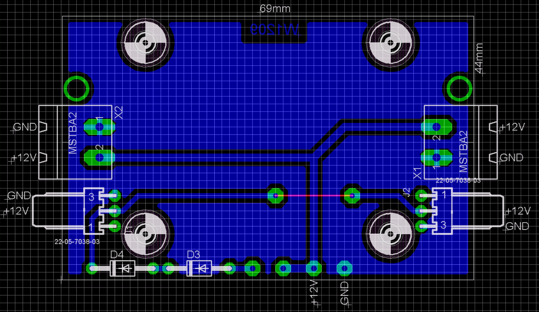

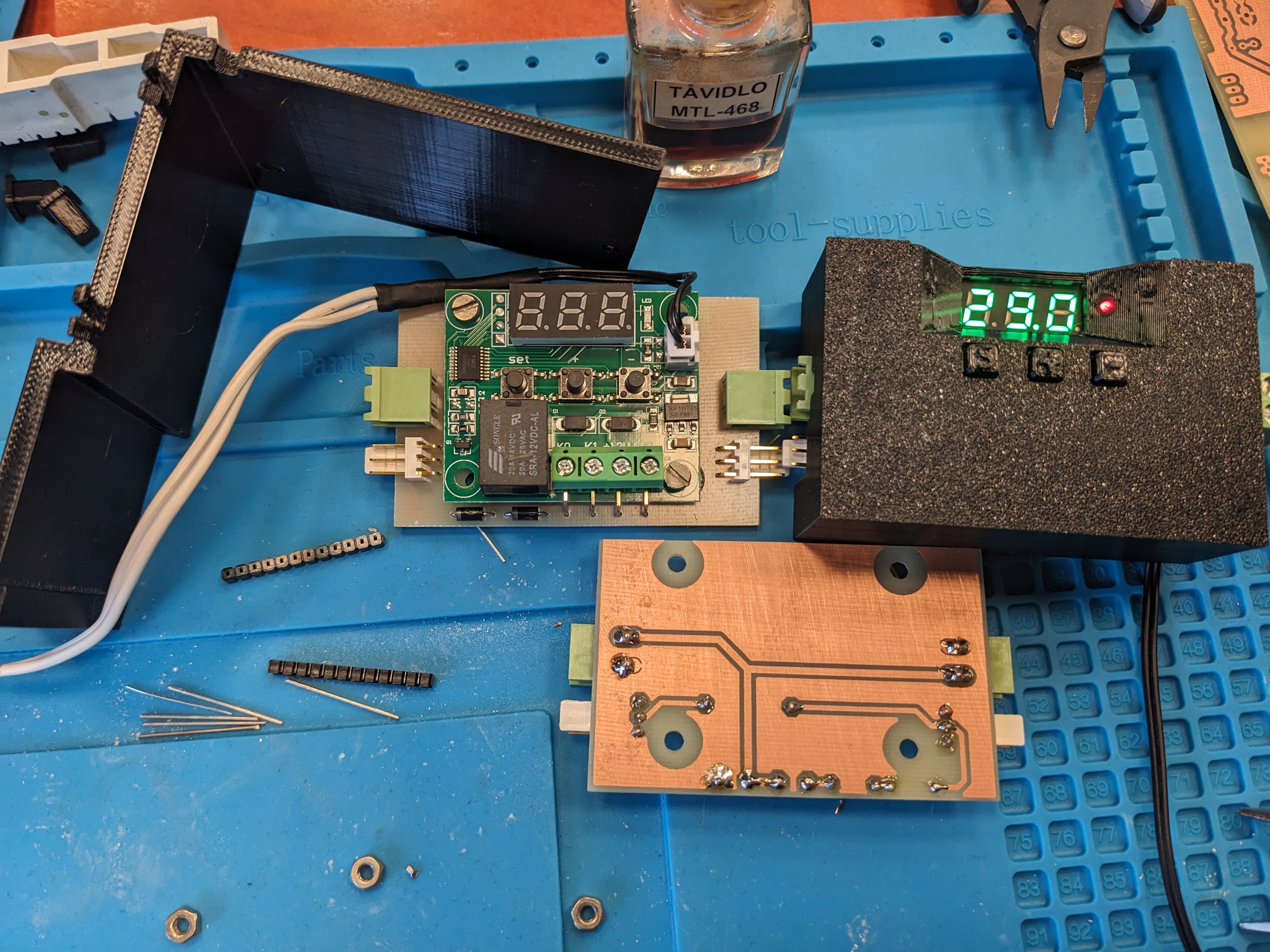

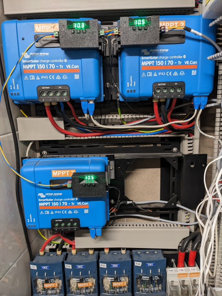

Přemístil jsem termostaty chlazení MPPT. Napájení jde jednoduše řetězit, výstupy pro ventilátory na obou stranách, vzhledem k tomu, že používám napájení 13,2V (gelové AKU). tak jsem před ventilátory dal 2 sériové diody. Teplotní čidlo je v základně + zoubky pro vedení kabelu. Světlovod pro LED z kousku Traslucent PETG filamentu.

Udajne nejde taky jsem to hledal. Ja nakonec udelal spinani ventilatoru podle napeti panelu.

Nemusí, ale jestli mám správné informace, tak snížení provozní teploty o 10°C prodlouží životnost elektrolytických kondenzátorů na 2 násobek. Teď mám teplotu ve sklepě 10°C a aby vylezla teplota chladiče MPPT na 32°C pro vyzkoušení termostatu, musel jsem čekat na výkon přes 3300W.

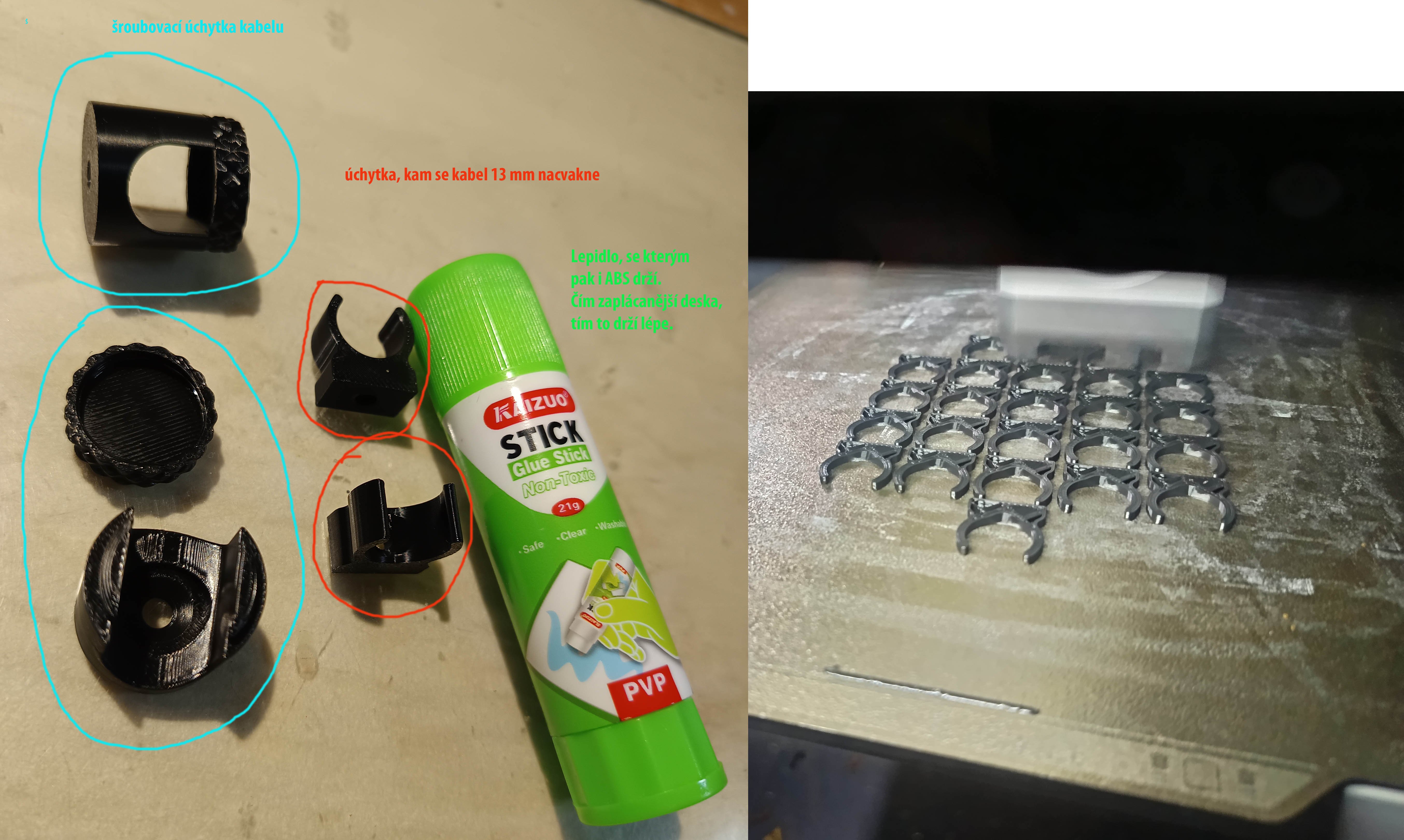

Od DS vedu 3f silový kabel ke stání pro auta vzduchem (pro nabíjení elektromobilu z DS/3f ). Tak 2x ročně ho musím demontovat, když dál na pozemek potřebuje projet vyšší auto. Nic složitého, kabel je po pár metrech zakončen zásuvkou 3x16A. Pro snazší demontáž by pro kabel 13 mm pasovaly třeba laciné úchytky z Hadex : Ale v šuplíku je nemám, tak jsem si namaloval a vytiskl příchytky, kam daný kabel (13 mm) nacvaknu a v případě potřeby jde vyndat. Pro autodesk soubor přikládám. Na netu jsem narazil na ten vlevo https://makerworld.com/cs/models/404170 ... eId-305889 , ten je šroubovací a fajn, ale ten vpravo je na materiál ještě úspornější. Koukám, že 3D tiskárna je užitečná a dost využívaná. Na podložce mi ABS drží, když je pořádně zasviněná od lepidla a předchozích tisků. Na čisté to nedrží.

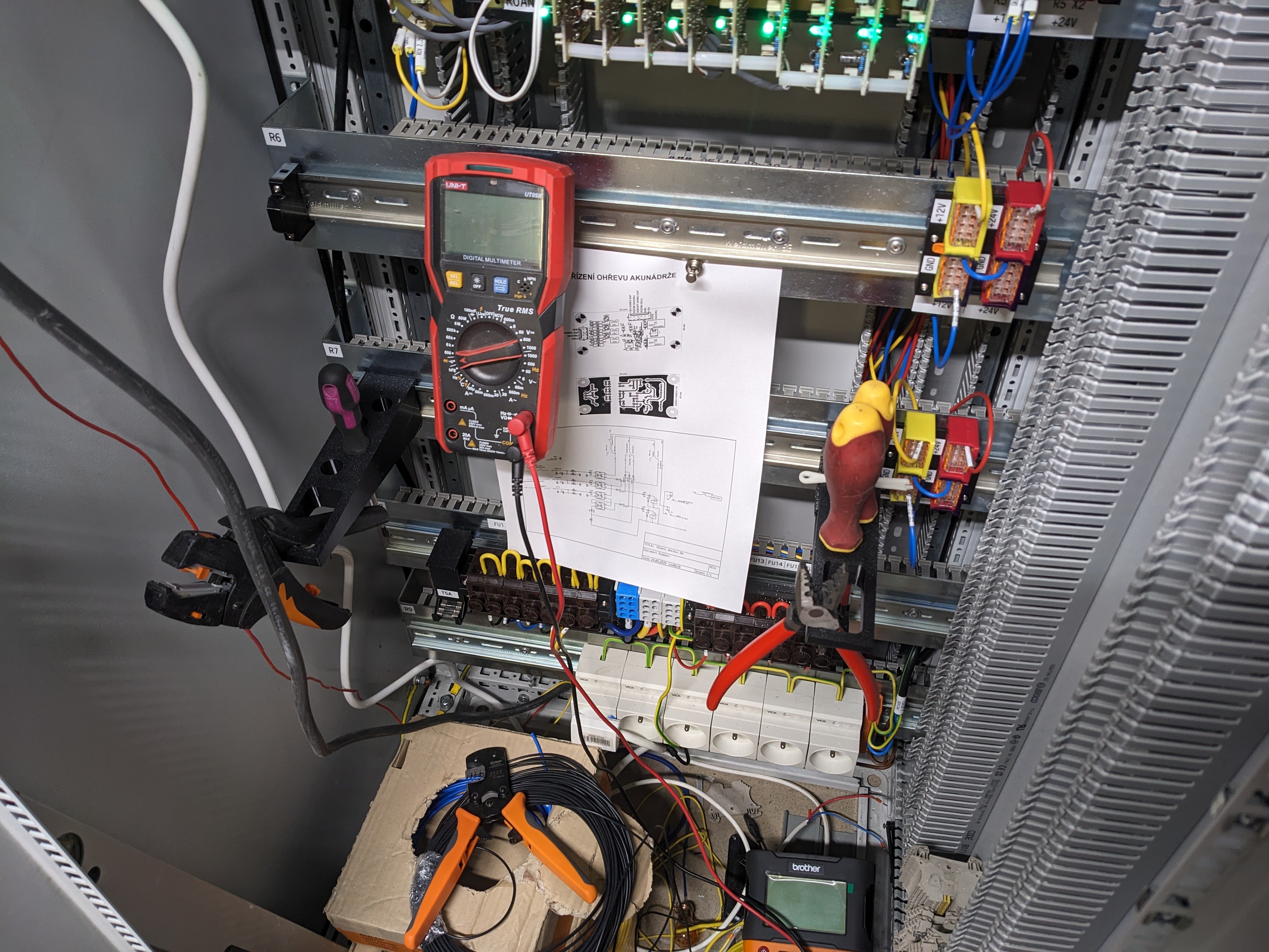

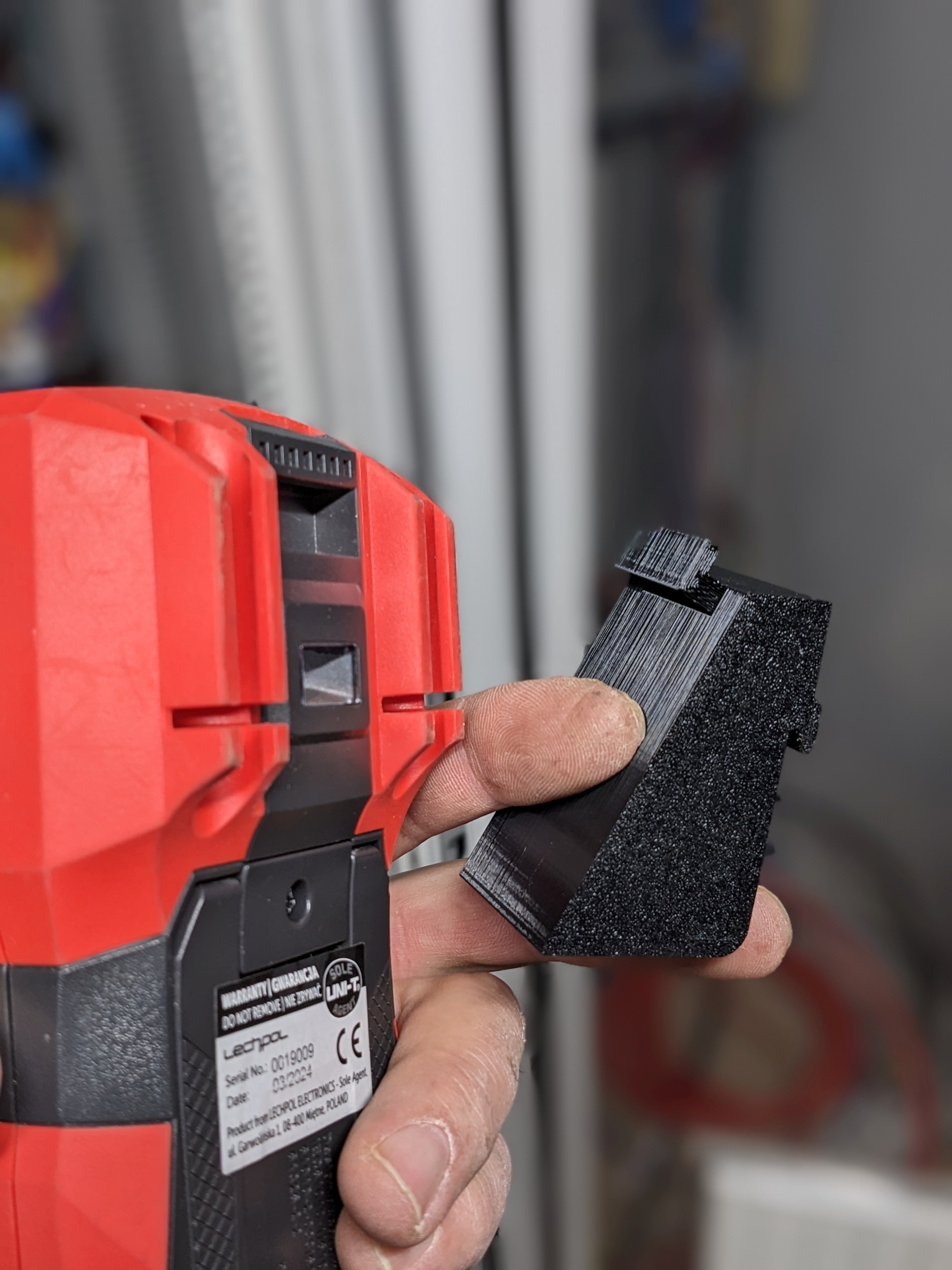

Vytiskl jsem si držáčky nářadí na DIN lištu a základ upravil i pro uchycení multimetru.
https://makerworld.com/cs/models/115194 ... Id-1156274
