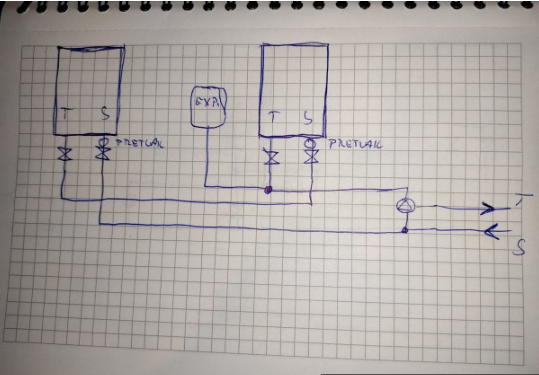

Nějak mi není jasná ta expanze na t kusu vývodu. Jak se to chová? I ten směšovák. Připomíná mi to jeden italský apartmán kdy jsem ve sprše pustil teplou, seřídil jsem pákou, potom mi to dalo asi za 5 sekund studenou, znovu jsem seřídil, opařil se proto že to znovu přidalo teplou, znovu to přidalo studenou, a futr dokola. Nakonec jsem se při mydlení znovu opařil protože pákovka byla pákou nějak blbě tak, že se do ní neustále drbalo.

TomHC zabudol si do vypoctu zaratat emisivitu povrchov, kde povodny obal bojlera tvori bielo lakovana ocel, teraz to je leskla AL folia, ktora je sucastou kaucukovej izolacie.
tato folia ma za nasledok vyrazne znizenie emisivity.
kazdopadne netvrdím, ze to zlepsilo izolaciu 4x oproti povodnemu, ale ze momentalne bojler pri 70°C vode chladne rychlostou 0,35°C/hod.
gupa, funguje to uplne normalne. expanzka dorovnava tlak, tak ako keby bola na vstupe a termostaticky zmiesavaci ventil udrzuje 42°C na vystupnej trubke. ono problem byva v tom, ze vela ludi nepredradi nic na upravu vody a termoventil (a nie len ten) casom brutalne zarastie kamenom, tym jeho funkcnost zostane skokova, alebo ziadna...

Co se týká expanze, tak ta je určená k montáži na studenou vodu (pokud jde o expanzi pro TUV nebo pitnou vodu) a má omezenou pracovní teplotu, takže není dobré dávat jí na výstup teplé vody.

co sa tyka expanzky, tak je urcena na TUV a pri kupe mi bolo povedane, ze ma dušu do 90°C a to iste pise vyrobca aj v papieroch k nej pribalenych...

Na fotke vidím bielu expanzku, ktorá je určená na TUV, takže vydrží vyššie teploty.PetrDubi píše:Co se týká expanze, tak ta je určená k montáži na studenou vodu (pokud jde o expanzi pro TUV nebo pitnou vodu) a má omezenou pracovní teplotu, takže není dobré dávat jí na výstup teplé vody.
Väčšina výrobcov dodržuje farebné označenie:
biela - teplá pitná voda
modrá - studená pitná voda
červená - kúrenie

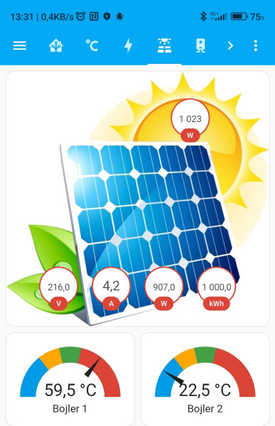

tak sa musim pochvalit svojou 1MWh vyrobenou od Velkej noci (9.4.2023). v auguste bol sice vyrazny prepad vo vyrobe, kedze sme boli 2 tyzdne na dovolenke a FVE bola celu dobu pre istotu vypnuta.
vykon uz nizkym slnkom a vacsou oblacnostou sice ide dolu, ale stale sa dari denne vytiahnut z toho do cca 4kWh, ked nie su tazke chmary na oblohe a aspon jeden bojler nahreje na 60-74°C.
dufam, ze to este chvíľu vydrzi svietit a ak nie, tak do jari prepinam na plyn...

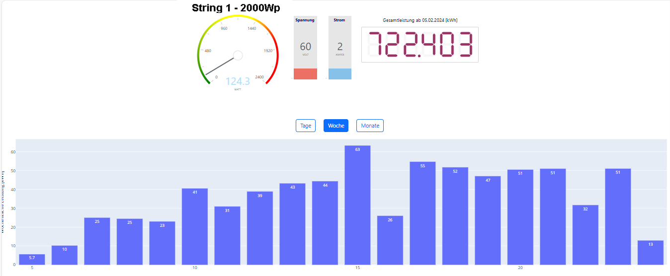

Ani Wattpeak na zmar...
Máš také zase i screen výkonů ? Jen se pochlub...
Ani moje zařízení není marné, ale jmenovat HO již nebudu
Tedy výkony našeho - mého osobního - Logitex LX ACDC bojleru...
Můj screen výkonů z 2kWp od 5.2.2024 - 11.6.2024 :

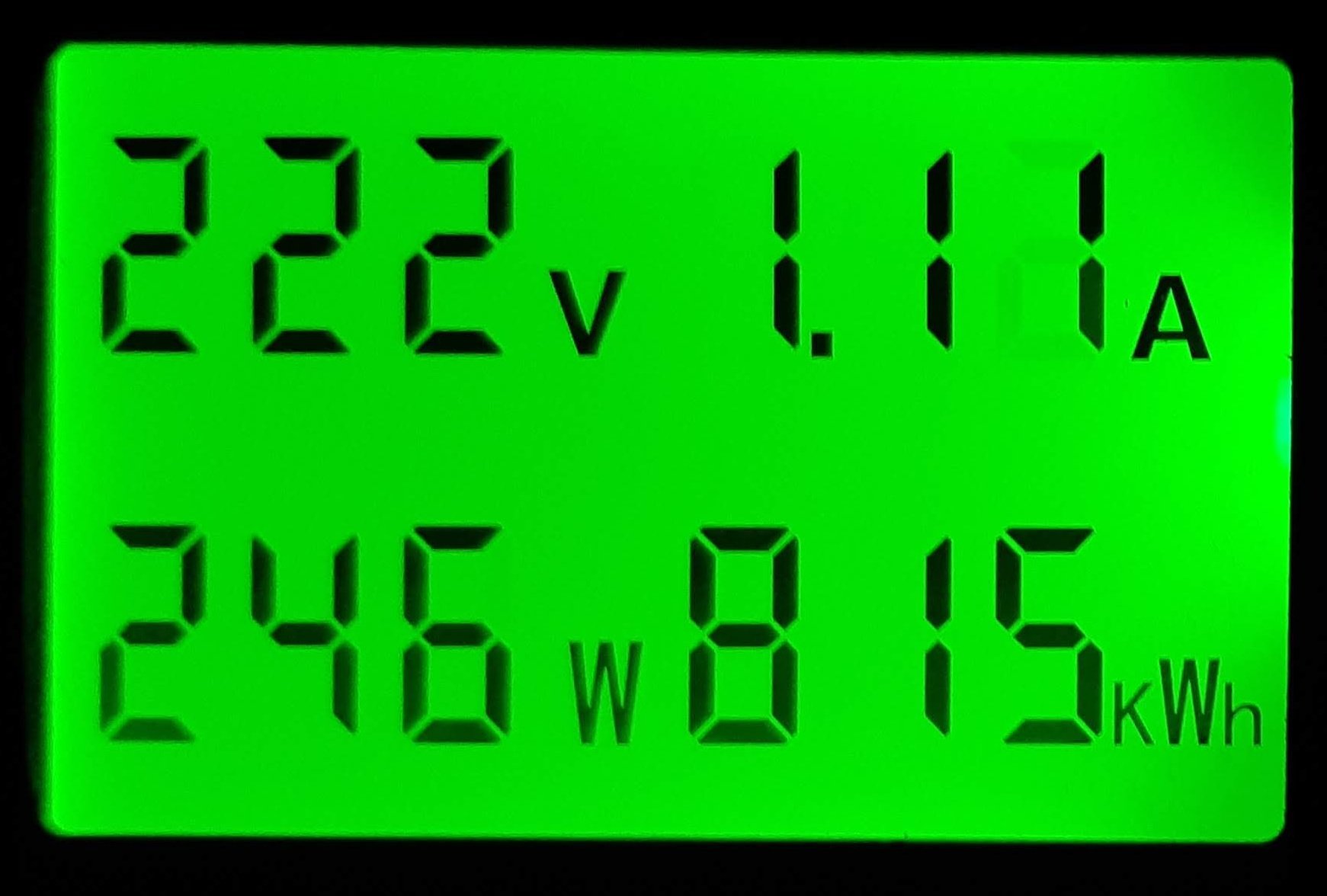

Foto původního wattmetru u bojleru dnes ráno ze stejných 2kWp ale od 1.1.2024 - 11.6.2024 :
