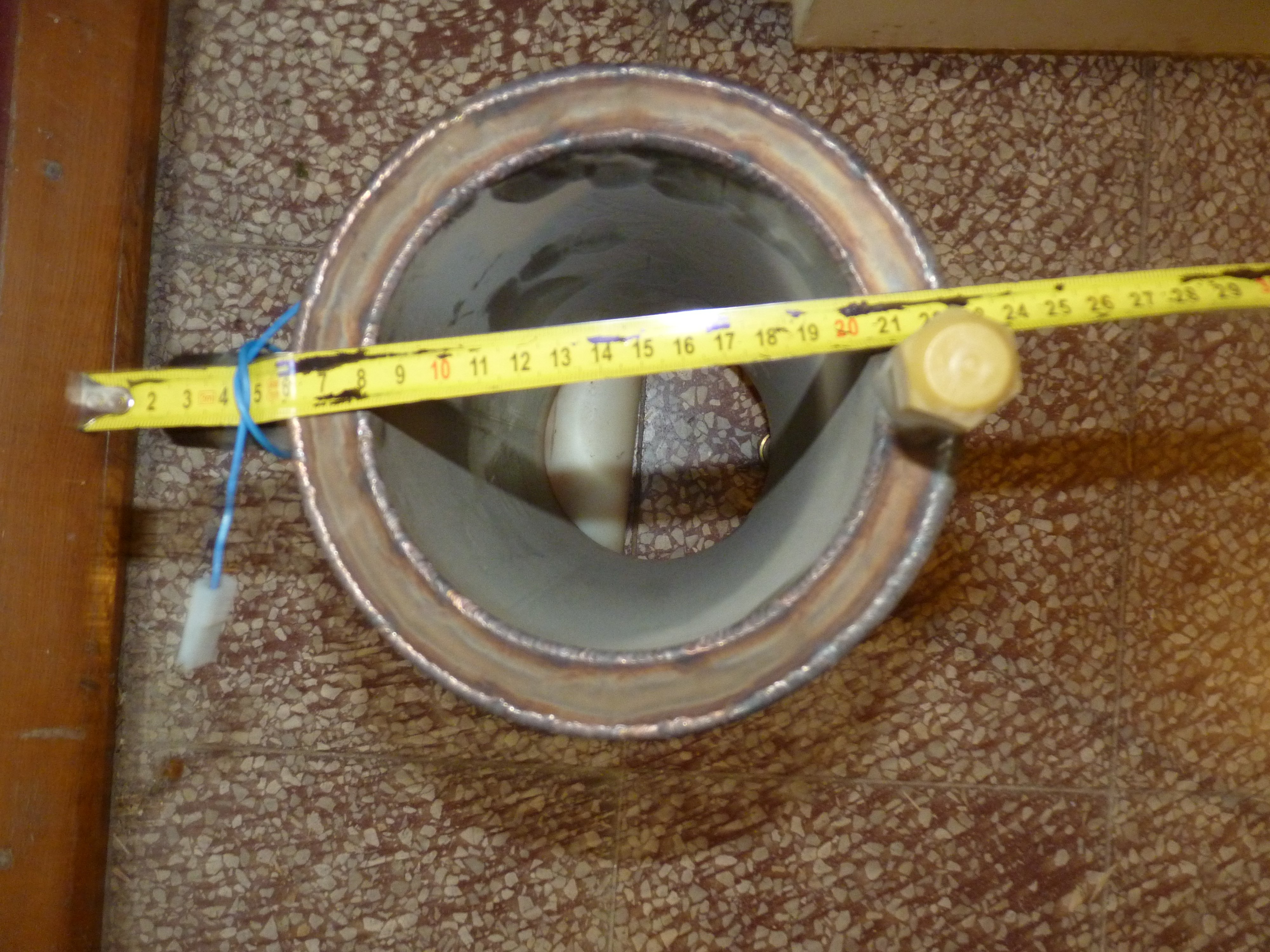

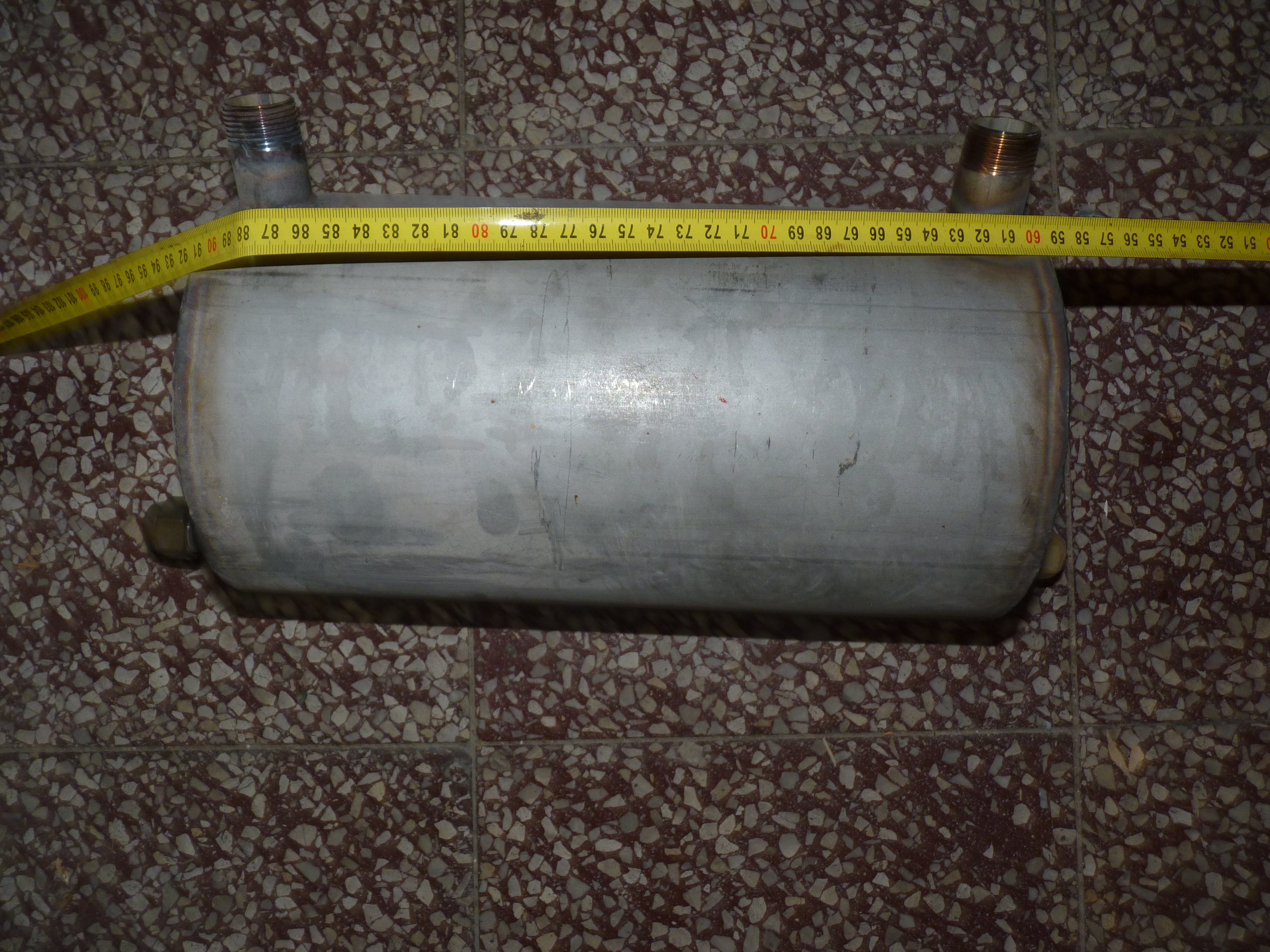

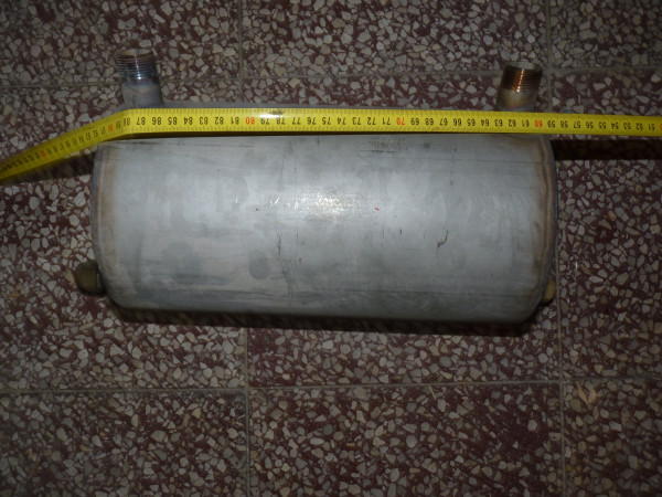

Po tomto pokusu následovala výroba druhého výměníku, který je na fotce. Vidíte délka 31cm a jak vidíte na fotce jedná se o dvě nerez roury
běžně prodávané, jen se zařízly na na stejnou délku a pořídílo se nerez mezikruží a vše se svařilo. S mezikružím a uprostřed se nachází poměrně silnostěnná měděná trubka , mnohem siilnější jak obsahují tak trochu ošizené běžné tepelná čerpadla. Se sílou stěny 1mm a ta měděná trubka měla opět stejnou délku i vnitřní
pruměr jako byla u vnitřní jednotce v klimatizaci Alaska s topným výkonem 7,5kW. Tato výměná jednotka která má také nerez závity na topnou vodu nahrazovala opět vnitřní jednotku. No a i tohle dobře fungovalo. Proč jsem vyrobil výměník tepla plyn - topná voda ? Takový výměník je robusní a
vydrží hodně na rozdíl těch prodávaných, které mají hodně omezení.Takže z boku jsou nerez nátrubky s běžným topenářským závitem a nahoře a dole je vyvedeno plynové šroubení co se používá u klimatizačních jednotek
v roce 2008 jsem se pokusil o předělání reverzibilní klimatizace na TČ. Původně to bylo vzduch vzduch a
nově tedy vzduch voda . Náročné je správně správně
zapájet vnitřní orginální výměník pod ochranou atmosférou a také při provozu hlídat průtok a spád teploty ve vnitřním výměníku pomocí čidel
a měření průtoku vody aby se sekundární výměník nezničil. Tento problém s vniřním výměníkem jsem obešel tím, že jsem zakoupil 2 měděné trubky. Délka 14m. Tu délku jsem použil stejnou jako měla délka trubky v původním výměníku sek výměníku u ventilátoru ve vnitřní jednotce Klimatizační jednotky. To šlo jednoduše změřit a spočítat.
Jednu trubku tenší Cu se silnější stěnou , průměr trubky a sílu stěny Cu jsem zvolil opět stejný jako měla trubka v původním výměníku ve vnitřní jednotce na ventilátoru pro plyné medium klimatizační jednotky a druhá měděná trubka byla obyčejná pro vodní okruh, kde tlaky nejsou vysoké . Na konce trubek už se tvrdým pájením přivařily jen příslušné
klima šroubení na napojení klimatizace a obyčejné šroubení na topnou vodu. Trubly Cu byly zakoupené v balení v kruhu.
Potom jsem obe trubky dal k sobě a ovinul postupně vždy 2 trubky měděným páskem tl 1 mm, který jsem nastříhal z tabule plechu tl 1mm. Šířka Cu plechu na ovijení byla asi tak 8mm a délka ovijecího Cu pásku 2m, protože to bylo nastříhané z tabule Cu plechu 2m . To ovinutí vždy dvou trubek od začátku na konec délky bylo ve stejném pruměru trubek, jak byly v kruhu zakoupené . Obě trubky ovinuté v kruhu mělyve výsledku průměr velku výměníku asi 0,8m a místy ovijecí Cu plech opravil aby pokrýval max. plochu trubek a zapájel obyčejným olovnatým cínem k trubkám. Ale pájení cínem nebylo souvislé , pájení bylo hlavně v místech kde byl začátek a konec ovijecího Cu plechu délky 2m . Šlo jen o to aby byl pokud možno dobrý přestup tepla mezi oběmi trubkami.
Tímto způsobem jsem vytvořil levný a odolný protiproudový výměník, který měl sice velký rozměr, na průměr ale fungovalo to.
A na té délce těch dvou trubek ovinutými měděnými plechem k výměně tepla dobře docházelo.
Výměník byl velký, ale tepelně se zaizoloval. Nebylo ani nutné vytvářet přídavné řídící jednotky. Vystačilo
se jen s původním čidlem na vnitřní jednotku . Nutno podtoknout, že to fungovalo jednoduše. Jen v roce 2008
nebyly klimatizační jednotky dokonalé, teplota výstupního vzduchu byla max. 55°C. A s výměníkem jsem ohříval
vodu do podlahy max. 35°C. Vzhledem k rozměrům výměníku nutno podotknout, že ztráty byly větší jak v tom
orginálním malém výměníku, který se musí dobře hlídat. Ale nakonec i to ztrátové teplo z mého vyrobeného výměníku bylo v domě. Chladivo bylo původní. Znalosti o TČ jsem nějaké měl z knihy , ale jak jsem napsal, ve výměníku
plyn voda pro plyn jsem dal stejné parametry Cu trubky jako byla
ta původní trubka výměníku u ventilátoru ve vnitřní jednotce. Tedy délku , průměr i sílu stěnyCu trubky , vše jsem zachoval stejné. Tak jsem postavil jen ten sekundární výměník a využil orginální novou reverzibilní klimatizační jednotku. Fungovalo to a bylo to jednoduché a jen na závěr dodám, že takový výměník v knize ani popsaný nebyl.
