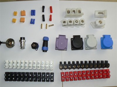

Konektory pro DC a AC, zásuvky a svorkovnice.
Nejčastěji používám pro DC tyto konektory v horní řadě.
Rozpojitelné s max proudem 60A, 90A, 150A,200A ,ale na max. proud nezatěžuji.
Uplně vpravo jsou šroubovací TEKOX s označením HPS50 To je pro 50mm2
Tohle může nahradit rozvodnicové lišty. Od 50mm2 má šroub imbus, pod
50mm2 , ty menší 35mm2 mají šrouby zářez pro běžný šroubovák. V prodeji
v elkovu.
Uprostřed jsou konektory pro AC se zásuvkou na panel , barevné plastové jsou
běžné zásuvky AC na 220V. Fialová je určena pro DC napětí, má hranaté konektory
nezaměnitelné s AC 220V.
Spodní řada je svorkovnice šroubovací v plastu. I když to nevypadá, je pro
průřez 35mm2 a v kvalitní mosazi. Používám pro DC i AC. Více zde
http://www.holplast.cz/
v elkovu.

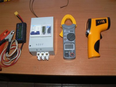

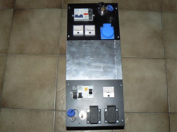

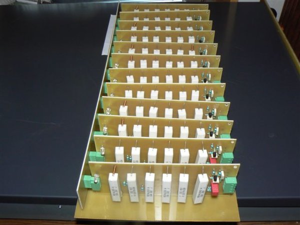

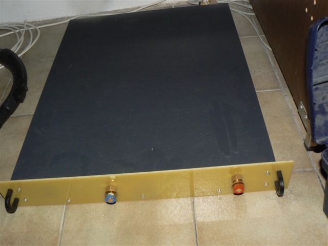

Na první fotce je vidět praktická vyrobená pracovní pomůcka – nastavitelná zátěž.
Pomocí přepínačů s svorkovnice se dá nastavit zátěž od desítek W až max. zátěž 2800W.
Pro napětí DC až do 400V i AC 220V . U zátěže je i DC a AC voltmetr.

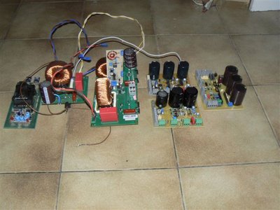

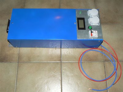

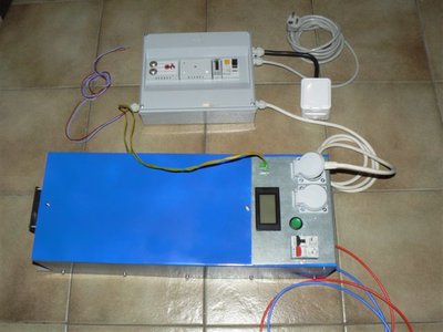

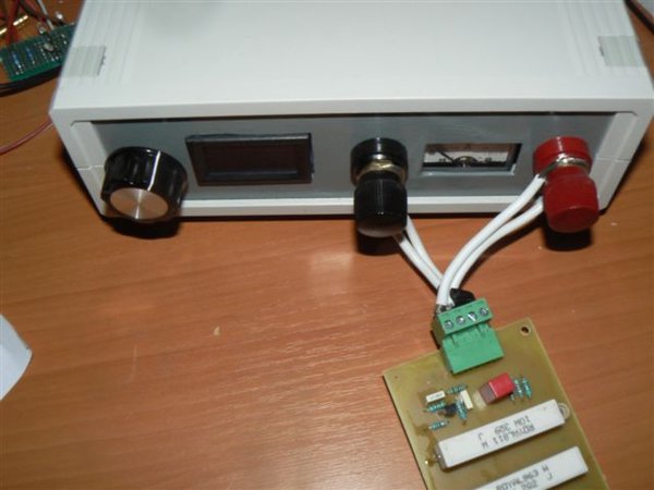

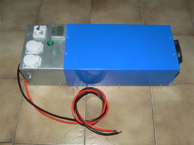

Na druhé fotce je vyrobený další domácí LF čistý sinus měnič,
DC 40V až 66V /AC 220V / 1500VA
Spodní prodloužená část měniče obsahuje malý panel rozvaděče DC vstupní jistič a výstupní
AC jistič. Dále 2 výstupní zásuvky 220V . Uprostřed panelu je kombinovaný
AC měřič napětí 220V a kmitočtu.
Zelené tlačítko slouží k měkkému nabití elytů přes odpor při prvním zapnutí měniče.
Měnič má dálkové nízkonapětové – signální ovládání ke snížení spotřeby v době, kdy je
Sinus měnič mimo provoz z důvodů nízkého napětí aku. Napětí aku se nenastavuje na
měniči, ale na ovládací jednotce .To bylo v minulosti
popsáno – automatika přepínání na DS a vizualizace stavu přepínacích kontaktů.
Vlastní spotřeba měniče je 7,5W naprázdno . Navýšení spotřeby o + 1W na výsledných
8,5W je v důsledku kombinovaného AC měřiče napětí , kmitočet. Povrchová úprava
modrou barvou byla inspirací modrého odstínu z V.E a nabídla také
pojmenování tohoto domácího LF sinus měniče – Modrý trpaslík 1500.

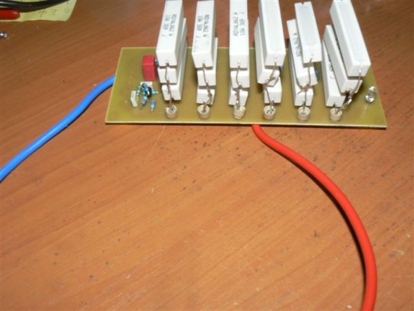

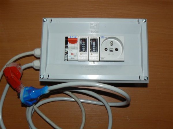

Třetí fotka ukazuje snadné propojení s dříve popsanou ovládací a přepínací jednotkou.
Bílá zástrčka se připojí do měniče Modrý trpaslík 1500 nebo i jiného sinus měniče.
Připojí se zeleným konektorem dálkové vypínání a zapínání měniče.
Šedá zástrčka se zapojí do běžné zásuvky z DS a na bílou zásuvku se připojují
spotřebiče,které tak mají zajištěno nepřetržité napájení AC 220V.

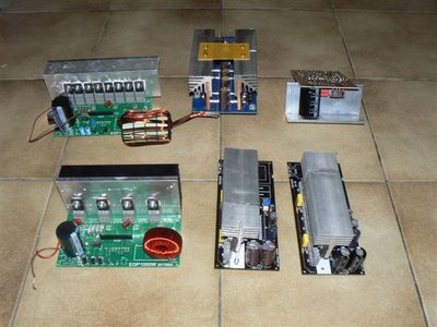

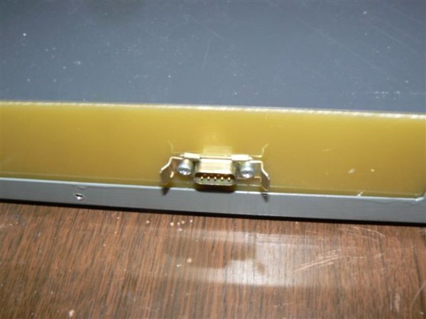

Na poslední čtvrté fotce je vidět další moduly. které napovídají další směr zájmu.
Horní řada obsahuje výkonové moduly pro LF měnič sinus DC 48V / AC 220V , které
se od sebe liší počtem výkonových tranzistorů v H můstku a to
Vlevo 8tr. uprostřed 12 tr a vpravo jen 4tr. Modul vpravo je pro systémové napětí
Aku 120V / AC 220V sinus a s pracovním rozsahem DC vstupního napětí 80V až 140V.
Ve spodní řadě jsou výstupní moduly pro HF provedení měniče. Tedy vstupní napětí
DC 320V až 380V a výstup AC 220V sinus.

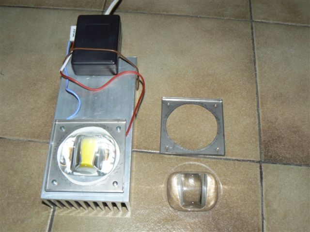

Ochrana výkonných LED proti vodě a prachu
Zdravím,
K tomu co píše Josef 51, schéma zapojení zveřejňovat nebudu, ale do mejlu Vám
schéma zapojení poslat mohu. Informace nejsou tajné. 95% Informací najdete na Google.
A v některém příspěvku také dám fotky i přístrojového vybavení. Nízká spotřeba se
dosáhnout topologií zapojení nebo také kvalitními mat. Můj zakázkový toroid
levný vůbec nebyl. Ale myslím si obecně, že měničů je na trhu hodně.
Chtěl jsem se také něco z této oblasti naučit. A za tím učením stojí i nějaké kilo
pokažené mědi a vybouchlé tranzistory.
K tomu co píše kodl , tak snad možná někdy v budoucnu něco i prodám, ale hlavním
důvodem příspěvků je ukázat na možné jednodušší nebo jiné řešení. Příspěvky
ale píši spíše pro pokročilé. Uplný začátečník by se neměl pouštět do složitých
věcí, kde si může přivodit úraz elektrickým proudem nebo způsobit požár.
Když už jsem mimo plán odpověděl kodl i Jofef 51 tak aby i tento příspěvek měl nějakou
informační hodnotu ,připojuji fotku řešení modulu LED s řešením, jak ochránit
výkonný LED modul proti prachu a stříkající vodě. Byl použit LED modul 30W.
Základem je předimenzovaný chladič, protože LED čipy by neměly překračovat
Max. 55°C. Teplotu LED držet co nejnižší, zvýšená teplota zkracuje životnost LED
Použil jsem čočku. Uvedená firma vyrábí více čoček, ale použil jsem
rozptylovou čočku zde.
http://www.lustroveovesy.cz/cs/katalog/ ... tleni_1-9/
Dále jsem použil hranol ze silikonové gumy 5 x 5mm nakoupený u
http://www.gumex.cz. Je také možné použít silikonový profil kruhu místo čtverce.
Ze silikonového profilu jsem udělal za použití vteřinového lepidla
O kroužek na průměr okrajů čočky a O kroužek na okraj čočky přilepil.
Příruba je z nerez 0,8 mm plechu a na konci zahnutá 5mm , čímž vytvoří potřebnou
tuhost a pevnost. Do chladiče je přišroubována 4mi šroubky. Tím přitiskne čočku i
těsnící silikonový profil k hliníkovému chladiči , včetně přívodních drátů a
výkonný LED modul je tak chráněný před prachem i stříkající vodou.
Na doplnění je tam nastavitelný modul step up, který zvyšuje napětí z 12V na potřebné
napětí výkonové LED diody 30W. Tento step up modul je doplňkový a pouzdro
není zatím voděodolné. Step up modul může být umístěný v chráněném prostoru.
Zvyšující nebo snižující měnič volíme podle napájecího
napětí aku. Příspěvkem ukazuji osvědčené řešení ochrany výkonových LED modulů
proti prachu a stříkající vodě. Tento příspěvek jsem dal mimo plán. Další příspěvky se
budou týkat měničů jak bylo uvedeno v předcházejícím příspěvku – Modrý trpaslík 1500.
Pokud máte k nějaký dotaz, napište SZ.

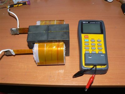

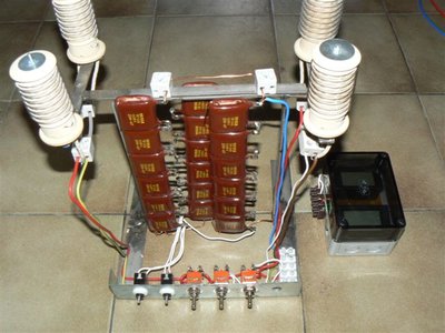

V předposledním příspěvku jsem zmínil potřebu nastavitelné zátěže vyrobené svépomocí.
Stejně tak se ukázalo pro vývoj a stavbu různých zařízení ,že je potřebné mít k dispozici
experimentální proměnlivou tlumivku , nastavitelnou indukčnost.
Ta je vidět na první fotce. Je navinuta měděným plechem tl. 0,3mm o průřezu 24mm2 a
izolovaná teflonem.
Nastavení indukčnosti v širokém rozsahu se děje velikostí mezery mezi feritovými jádry.
Ferity váží 2kg a měděné vinutí na cívce tlumivky 3kg.
Nastavitelná indukčnost má tak celkem 5kg.

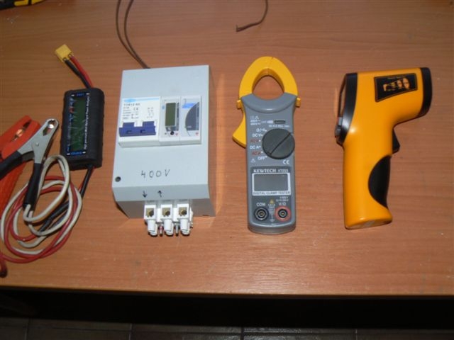

Vedle nastavitelné indukčnosti je i potřebný LCR metr.
Další potřebou je měření DC výkonu .
Fotka 2.Modelářský watmetr ,dále watmetr od Carlo Gavazzi DC 400V/ 20A uspořádaný
do zakrytovaného modulu, kde je DC jistič 440V, který slouží i jako vypínač .
Nechybí ani DC Ampermetr kleštový a nejlevnější infra teploměr .
Na třetí fotce je vidět dva potřebné měřící přístroje, , které patří do kategorie
těch nejlevnějších. Je to čínský SA s TG. Na spektrálním analyzátoru SA je možné za pomocí
logaritmicko periodické antény se známým koeficientem přepočítávat emag.pole V/m
tedy zjistit nežádoucí vyzařování měřeného zařízení v určitém kmitočtovém spektru.
Čínský SA má i TG tedy VF gen s nastavitelným kmitočtem , kde je možné za pomocí
již dříve zmíněného svépomocí realizovaného výkonového VF zesilovače a
log.per anténou se známým koeficientem zase ozařovat měřené zařízení elmag. polem
s nastavitelnou velikostí V/m a případně zjistit nežádoucí narušení funkce zařízení
vlivem elmag.pole. Tedy odolnost měřeného zařízení proti elmag. poli.
Praktická simulace dá dopředu odpověd typu např. nenaruší funkci zařízení pokud
v blízkosti zařízení zazvoní mobil nebo je v blízkosti zařízení realizovaný hovor z mobilu ?
U osciloskopu je několik sond pro různé napětí , včetně vysokonapětové do 2kV.
Na dalším snímku je další realizovaný měnič – Modrá trojka
je LF měnič 3000VA pro systémové napětí aku 48V.
Předchozí model 1500VA měl velikost modrého krytu maximální. Modrý kryt u
předchozího modelu 1500VA zakrýval z boku také rozvodný panel.
U modré trojky je modrý kryt už minimální a přiznává skutečnou velikost pomocného
rozvodného panelu měniče.
Na rozvodném panelu měniče panelu jsou opět dvě AC zás. 220V.
Dále vstupní DC jistič 80A a výstupní AC jistič 16A.
Nechybí zde opět rozpojitelný konektor pro dálkové zapínání a vypínání měniče a
zelené tlačítko pro měkké nabijení elytů při zapínání měniče a panelový AC měřič
zobrazuje AC napětí, kmitočet a počet provozních hodin měniče 3000VA.
Podrobné údaje o Modré trojce 3000VA uvedu v dalším budoucím příspěvku až provedu
měření.
Na poslední fotce jsou vidět další moduly a další směr konstrukcí. Zleva doprava ,
jsou to DC-DC měnič 12V / 2 x 40V /400W jako zdroj pro digitální výkon.audiozesilovač, dále
zvyšující DC DC měniče 1,8kW a vedle 3,5kW , dále solární nabiječ aku pro systémové
napětí DC 120V , DC 380V a zařízení pro FV ohřev vody .V dalším příspěvku se objeví napájecí
zdroje pro výkonové měření měničů , modulů a také se příspěvky budou týkat měničů,
ke konci plánovaných příspěvků to bude i měnič na 3fáze z DC 48V / 4kW i měnič
5kW.Také měniče s plynulým docucnutím bez přetoku , ostrovní měniče i bez aku
Pokud máte nějaký dotaz, napište SZ, at se nenaruší souvislost a návaznost
příspěvků ohledně všech měničů i budoucích měničů v tomto vlákně.
Tedy v případě dotazu napište soukromou zprávu.

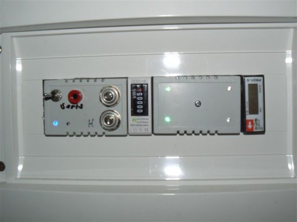

Několik dalších fotek s popisem . Popis fotek zespodu nahoru zespodu nahoru

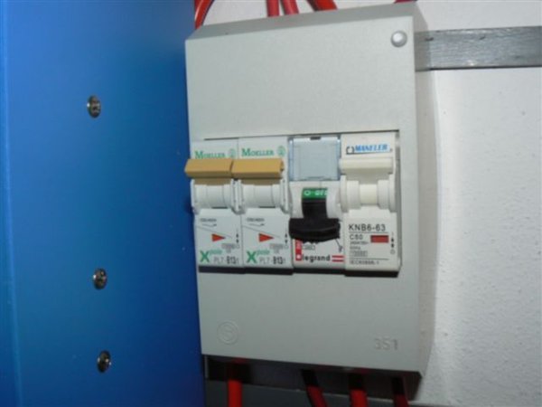

První dvě fotky úplně dole přibližují jednoduchost

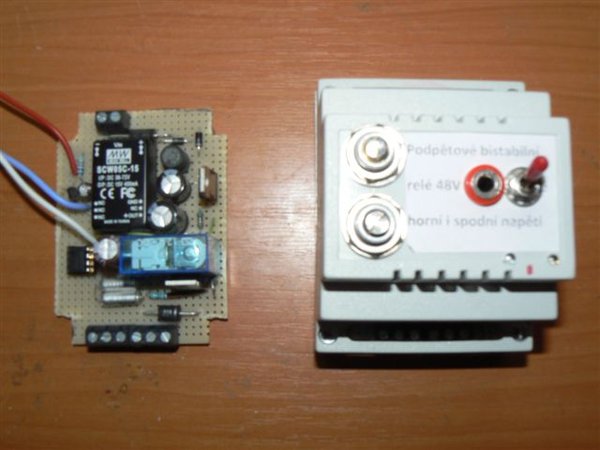

Celé FV realizované s NiCd, které nepotřebují žádné balancery a stačí
Jen snímání horní a spodní hladiny napětí aku sestavy. Rozvaděč, kde jsou 4 jističe
Se týká jen DC části . A jsou to 2 FV pole a 2ks měničů. Rozvaděč AC je opět vybaven
spartansky a to jen podpětové bistabilní relé s nastavitelnou spodní a horní hladinou napětí
vybavenou servisním konektorem pro nastavení potřebných napětí – horní a dolní. A pro
přepínání je výkonová přepínací jednotka s vizualizací stavu kontaktů. Momentálně
2 zelené LED Je zobrazují , že oba kontakty výkonového relé jsou rozepnuté
Pak jsou zde 2 AC elektroměry. Jeden od DS druhý od měniče.
Spokojím se s odečtem 1 x ročně.

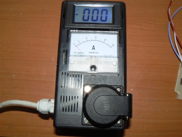

Další fotka ukazuje jednoduchý, ale užitečný přístroj na pozorování únikového
Proudu od spotřebiče při různé sekvenci chodu spotřebiče např. pračky nebo jiného
spotřebiče.
Digilálně se tedy zobrazuje AC proud v mA a sleduje se i analogově AC odběr spotřebiče.

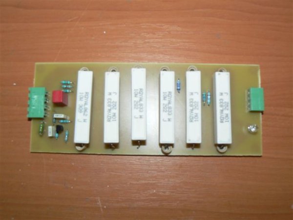

Fotka dokumentuje hotový vývoj LTO balanceru s hlášení do sběrnice podpětí aku článku a
Hlášení do sběrnice, také že LTO aku článek začal balancovat.
Větší zelený konektor je rozpojitelný dimenzovaný DC 40A jako vstup od jednoho
Aku článku. Na druhé straně menší rozpojitelný zelený konektor představuje výstup do
společné sběrnice pro hlášení podpětí článku nebo zahájení stavu balancování. Proud pro
Zahájení balancování z článku je 6,5A. To jsou ty výkonnové odpory 6ks , ale DPS
Dosáhne max. teploty při dlouhodobém balancování jen + 31°C
DPS vypadá jednoduše, ale na druhé straně je SMD montáž. DPS obsahuje také filtr
Proti rázům co se na aku objevují.
Bylo obtížné dosáhnout v rozmezí okolního prostředí – 15°C až + 50°C dlouhodobé
vysoké stabilitě a vysoké opakované přesnosti I pro napájecí hraniční ,kritické napětí 1,6V
Nakonec se to po vyladění součástkami a opakovaných teplotních zkouškách vše podařilo.
/ Balancer pro LTO hlásí do sběrnice podpětí LTO článku při 1,750 V /
Odběr DPS – balanceru z článku v pohotovostním režimu je jen 60mikroA , tedy 0,00006 A
To znamená, že 1Ah z aku spotřebuje balancer za 16666 hodin, tedy to je 694 dnů.
Vybití nehrozí a není zde žádná zbytečná elektronika, co by zvyšovala zbytečně spotřebu.
Celý DPS – balancer pro LTO je předimenzovaný a navržený na životnost 20 roků
Další fotka uplně nahoře zobrazuje snahu po dosažení co nejmenší přepínací jednotky
DS a měnič. Přepínací jednotka je do 2kW a červená zástrčka se zapíná do domácí
Zásuvky DS a modrá na výstup měniče. Na přepínací jednotce jsou dva elektroměry a
Výstup zásuvky pro spotřebiče 220V, které tak mají zajištěné nepřetržité napájení.
Tato přepínací jednotka má rozměr 190 x 120 x 60mm.
To mně přivedlo k úvaze vyrobit přepínací jednotku 5kW i pro indukční zátěž
tak, aby během přepínání
Kontakty byly bez proudu. To se podařilo a to přidáním SSR relé, které na 3 periody
Vypne během přepínání kontakty výkonové relé, takže kontakty jsou 60ms bez napětí a
nikdy v nich nevznikne oblouk ani při indukční zátěži.
Přepnutí je tedy vždy rychlé a bezpečné během 60ms.
/ Jedná se o časovou vlečnou regulaci /
Fotku přepínací jednotky 5kW s fotkou přinesu v příštím příspěvku. Také v
Třetí fotka od spodu ukazuje nový ostrovní měnič s možností zapojení 4 až 9 panelů v serii ,
tedy myšleno 1kWp až 2,3kWp. Výstupy jsou v tomto měniči dva druhy
modrá zásuvka je na ohřev bojleru až 2kW a výstup jsou obdélníky 50Hz. Zde
jsem převzal zapojení Vcontrol podle Oplockého. Na to navazuje zvyšující DC – DC měnič
se stabilizací DC napětí a za tím je modul DC – AC 220V čistý sinus. To jsou 2 černé zásuvky.
Zatížení sinus měniče je až do 2kW. Pak jsou zde 3 kulaté konektory. Jeden slouží
K napojení na FV pole , kde jsou FV panely zapojené v serii tedy napětí DC 100V
Až 400V. Druhý kulatý konektor složí k připojení aku jednotky DC 100V až DC 350V.
tento měnič tedy počítá i s možností přímého napojení starého ojetého aku z e-auta.
Poslední třetí konektor je napojený na oddělovací transformátor od DS AC 220V 2kW
tedy galvanické oddělení od sítě DS , jak to požaduje norma. Potom měnič dokáže i
přicucnout energii z DS v době, kdy FV panely dodávají málo nebo aku nestačí
nebo tam není připojený žádný aku. Pokud není na měnič připojený
aku, přicucne si z DS . To se týká jen měniče čistý sinus 2kW . Specifikum je že tento měnič má
absolutně nulový přetok do DS. Princip už jsem vysvětli dříve. Za galvanicky
odděleným transformátorem je usměrňovač a tak proud protéká vždy jedním směrem
a nevrací se nikdy do DS.
Tím je zaručený vždy nulový přetok do DS. Měnič je připravený na testovanání v provozu.
Rozměr měniče je 470mm x 200mm x 200mm. Měnič je tedy určený pro ohřev vody a napájení
dalších spotřebičů čistý sinus 220V, což vede k lepšímu využité energie z FV panelů.Tento měnič tedy má jen
plynulé docucnutí z DS bez přepínání měnič a DS.
Další fotka ukazuje, jak podpětové bistabilní relé dostalo k napájení měnič
Se vstupem 36V až 72V a tak došlo ke snížení spotřeby na 0,4W. První model jak jsem
dříve popsal byl napájený lineárním stabilizátorem.
spotřebiče.

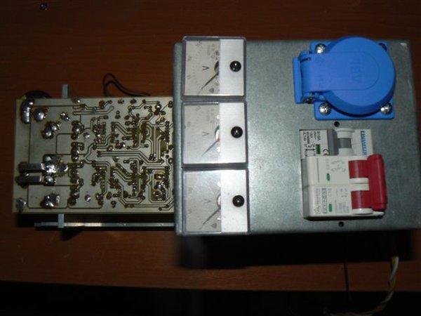

Ostrovní měnič s názvem - rostu s panelem. Vstupní jistič od FV panelů DC 1000V. výstupní jistič AC 16A pro 220V , Tři kontrolní měřáky, provedení měniče HF verze.
Jak název říká ,že výkon roste podle počtů
Panelů v serii. Přiklad 4 panely v serii každý 270Wp. výkon měniče je 220V čistý sinus / 1000VA
Pokud je seriových panelů 270Wp 8ks je výkon měniče 220V čistý sinus / 2000VA.
Rozsah vstupního DC napětí od panelů je 120V až 400V.
Měnič má tedy menší výkony do 2500VA spíše jako školní měnič a odrazový
můstek k větším výkonům.

s LTOčlánky 40Ah. 27,6V / 1kWh Aku jednotka s LTO má ocelovou skříň vyztuženou
proti deformaci a zkrutu spodními
Trojúhelníkovými plechovými profily.
Jednoduchá kombinace šedé barvy a nažloutlého čelního panelu.

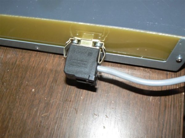

Uvnitř je 12ks LTO článků 40Ah a 12ks BMS jednotek, které
Z jedné strany jsou předimenzovanou proudovou rozpojitelnou svorkovnicí napojeny na jednotlivé aku
LTO články a z druhé strany slaboproudou svorkovnicí do sběrnice.
Každý článek má svoji BMS jednotku. BMS jednotka byla testována v mikrocele vytápěné na + 50°C; A také zamražené na -20°C. Celá aku jednotka dokáže spolehlivě fungovat
V rozmezí teplot -20°C až + 50°C . LTO článkům mrazy nevadí. Co a jak se testovalo. K testování bylo nutné
Vyrobit zdroj s rozlišením a nastavením 1mV rozsah 0 až 5V / 70A.
Viz fotka, kde na výstupu zdroje jsou mosazné svorky M10 a 4 ks
Přívodní bílé vodiče 4mm2 Tedy 8mm2 na jeden pol svorkovnice.
Jako přívod k rozpojitelnému konektoru BMS. Dále bylo nutné na straně výstupu do sběrnice vyrobit přípravek na testování výstupu sběrnice. Současně se osciloskopem měřilo, zda během sepnutí do výkon odporů nedochází k zakmitnutí . Čistota EMC.
Také byly změřeny přechody všech polovodičů, zda úbytky napětí jsou v požadované velikosti. Odpory na BMS jsou kolmo, aby vzduch dobře proudil a odváděl teplo . Výkonové odpory jsou zatěžovány jen na 25% jmenovitého výkonu
Aby součástky se nepřehřívaly a měly vysokou životnost. Např. horní vývod odporu je více zahřátý jako spodní a tak i Cu folie pomáhá teplo rozptylovat. Dosáhlo se velmi nízké
Ustálené teploty BMS během maření energie ve výkon. odporech. Vzdálenost mezi deskami je taková, aby jedna
Deska BMS teplotě neovlivnila druhou desku BMS.

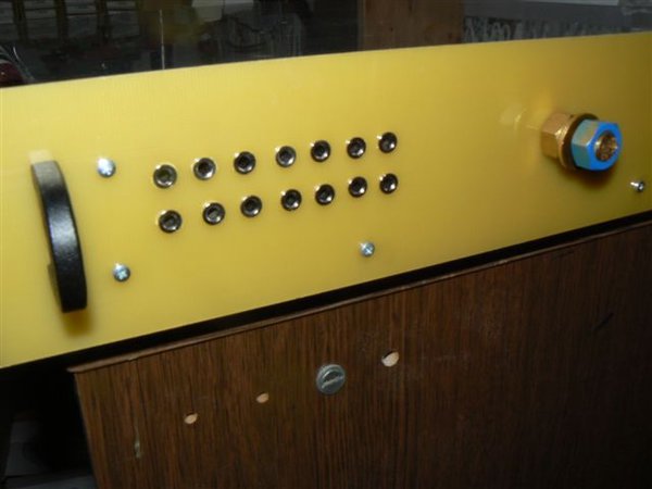

Každý článek hlásí do sběrnice svůj stav podpětí nebo přepětí. V případě přepětí dojde ihned ke spalování přebytečné energie na 6ti ks výkonových odporů- Jednotka BMS byla navržena na
Velmi úsporný provoz a vlastní klidová spotřeba je jen 80mikroA v klidu. To odpovídá
Spotřebě 1Ah z článku za 2 roky. Na pohled vypadá jednotka BMS jednoduše, ale z druhé
Cu folie je SMD montáž. Výstup ze sběrnice je v konektoru Canon, Jak je vidět
Na další fotce , se zajištěním proti vypadnutí. Všechny výstupy ze sběrnice mají
Prosté paralelní řazení. Informace o podpětí se dostává nově na podpětové bistabilní řídící
Relé s volbou nastavitelného celkového napětí pro horní nebo spodní mez.Bistabilní relé popsáno dříve.
Bistabilní relé tak přepne na DS pokud celková nastavená spodní hladina napětí byla
Dosažena nebo jeden libovolný článek LTO hlásí individuelně do sběrnice podpětí.
K přepnutí dojde tedy podle toho, která událost nastala dříve.

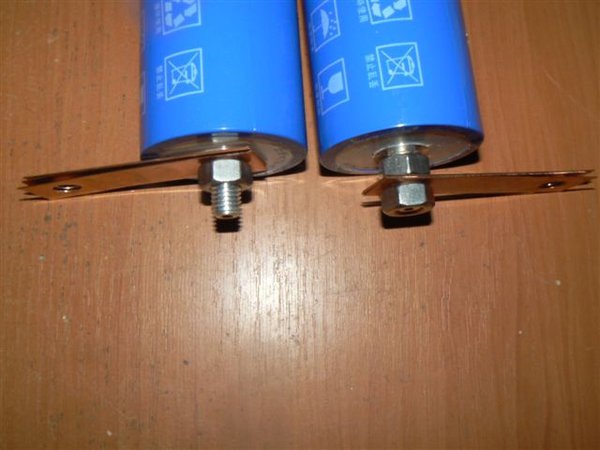

Na čelním panelu jsou vývody mosaznými šrouby M12. Pro štouraly uvádím, že
Barva není uvnitř závitu mosazné matky M12. Uvnitř jsou Cu pásky jako
Propojky o průřezu 50mm2. Každý LTO článek je v ohrádce z izolantu na silikon gumě
Aby se pohltilo případné mechanické pnutí. Na jedné fotce je vidět jak jsou LTO články
Spojeny. Zatímco výrobce předpokládá uchycení jednou matkou, použil jsem matky dvě a
Mechanické namáhání není už na čelo článku, ale mezi matkami na závitu M12 z hliníku.
Změnu jsem udělal z toho důvodu, že jsem se dočetl na zahraničním foru, že přítlak
K čelu článku měl někdy i za následek mechanické uvolnění
Závitu M12 od čela článku. Stisknutím Cu pásku mezi dvě nerez matice s momentem 7Nm, tak toto nehrozí.
Čas ukáže , zda hliník na šroubu M12 nepoteče a spoj je dostatečný k přenesení
proudu stovky A.

I když aku jednotka má standartní výšku 2U a šířku do racku, na délka je long a tedy
Mimo standart. Aku jednotky tak budou v regálu nad sebou v policích na vozíku.
Na fotce je vidět, že jedna aku
Jednotka má na čelním panelu vyvedené kontaktní pole ke každému článku.
Na dalších fotkách je vidět, jak se jednotka BMS odzkoušela i pro LIFEPO4 – 3 vrsvy
Výkonových odporů , balanční proud 16,5A už bez vstupní proudové svorkovnice nebo pro Li-ion
To jsou 2 vrstvy výkonových odporů a balanční proud 12A. Jednotka BMS je tedy variabilní
Pro různé články v rozsahu 1,5V až 5V. S možností nastavitelného napětí pro
Libovolné Podpětí článku nebo přepětí. Vždy hlášení do sběrnice a vždy spalování přebytečné
Energie ve výkon odporech.
Podpětové bistabilní relé má pracovní spotřebu menší
Jak 1W a pohotovostní spotřebu menší jako 0,4W.
proudu stovky A.
Dvě aku jednotky 27,6V se vždy řadí do serie. A pak výsledek 55,2 V paraleně
S další sestavou.
Nebo pro případ jiného měniče je možné všechny aku jednotky výkonově řadit do serie, ale
Výstupy ze sběrnice na Canon vždy paralelně. Bez ohledu na výkonové zapojení LTO aku jednotek.
Sestava aku jednotky je velmi pracná a pokud bych započítal každý šroubek nebo
Odpor, obsahuje jedna aku jednotka skoro 600 součástek. Nikde není ale
Žádný kondenzátor elektrolyt s omezenou dobou životnosti a ani žádná LED dioda, která by zvyšovala zbytečně spotřebu. Jedinou LED
Diodou je indikační LEDka při spalování přebytečné energie při dosažení stavu přepětí.
Vyzkoušel jsem také 5kW přepínání měniče a DS za pomocí výkon SSR relé s vynechání
3 period, jak jsem popsal dříve Ale co naplat, v SSR relé je tyristor a ten má vždy úbytek a hřeje.
Proto jsem toto přepínání zavrhl a na stejném principu jako jsem popsal v minulosti
Použil nové velmi výkonové relé. V minulosti jsem měl jeden příspěvek o tom, že
Se kontakty rozebraly, nebyly opálené při dříve popsaném zapojení během přepínání.
Nová přepínací jednotka je tak dimenzována na jednu fázi a
Mžikový přepínací bezpečný výkon 15kW
Přepínací jednotka je ale dočasná berlička v času .
Začínám stavět už poslední kombinovaný jednofázový měnič s názvem KŘ 12SIN 15MOD.
Ten název je Konečné řešení 12kW čistý sinus a 15 kW modifikovaný sinus.

Po tomto pokusu následovala výroba druhého výměníku, který je na fotce. Vidíte délka 31cm a jak vidíte na fotce jedná se o dvě nerez roury
běžně prodávané, jen se zařízly na na stejnou délku a pořídílo se nerez mezikruží a vše se svařilo. S mezikružím a uprostřed se nachází poměrně silnostěnná měděná trubka , mnohem siilnější jak obsahují tak trochu ošizené běžné tepelná čerpadla. Se sílou stěny 1mm a ta měděná trubka měla opět stejnou délku i vnitřní
pruměr jako byla u vnitřní jednotce v klimatizaci Alaska s topným výkonem 7,5kW. Tato výměná jednotka která má také nerez závity na topnou vodu nahrazovala opět vnitřní jednotku. No a i tohle dobře fungovalo. Proč jsem vyrobil výměník tepla plyn - topná voda ? Takový výměník je robusní a
vydrží hodně na rozdíl těch prodávaných, které mají hodně omezení.Takže z boku jsou nerez nátrubky s běžným topenářským závitem a nahoře a dole je vyvedeno plynové šroubení co se používá u klimatizačních jednotek

- kyocera
- Příspěvky: 1479
- Reputace:386
Ostrovní FV 6,9kWp okr Brno venkov
Další věc, kterou jsem později předělával byla celková koncepce základního modulu 12V baterky. V příloze jsou fotky. Základním modulem
celkové baterky je zakladní baterka vždy 12V a je celkem jedno zda je složena ze 4ks Lifepo4 nebo 6ks LTO. Základní modul baterky 12V je vždy sestaven tak, aby měl váhu kolem 20kg a moduly baterek 12V pak šly libovolně řadit do serie nebo paralelně přes pojistky. Nebo z modulů 12V vytvářet i libovolné serio paralelní kombinace. Původní koncepce baterky , která je popsána v mém domovském vláknu obsahovala nerez matky. Ukázalo se, že mají velký přechodový odpor.
Zásadní tedy je, že všechny matice jsou nyní mosazné a v případě, že se dávají třeba i na hliníkové šrouby, je použita elektrotechnická kontaktní pasta na hliníkové přechody. Po přestavbě a výměně matic za mosaz je vše v pořádku. Na jedné fotce je vidět i 6ks malých plošných spojů v případě LTO. V případě Lifepo4 stačí plošné spoje jen 4ks. Každý plošný spoj obsahuje přesnou a velmi stabilní napětovou referenci 1,235V společnou pro dva komparátory. Jeden komparátor je pro sepnutí podpětí, druhý pro přepětí každého článku. . Výstup komparátoru každého komparátoru je napojen vždy na optočleny. Na pravé straně optočlenů můžete vidět , že každý plošný spoj má dva rozpojitelné konektory a na pravé straně fotky je sběrnicový plošný spoj, kdy jedna sběrnice jsou výstupy optočlenů pro podpětí a druhá sběrnice pro přepětí. V případě přepětí na horní hranici napětí článku dojde také k sepnutí dvou kusů odporů 10W a článek si zabalancuje na horním napětí. Ale do odporu 10W jde proud jen 1,5A , odpor 10W je tedy předimenzovaný a protože jsou odpory dva, tak celkový proud, kdy dochází k maření energie v odporech nad hodní napětí je jen 2 x 1,5A tedy 3A. Ale volbou odporů mohu mít např. celkově 2A nebo neopak i více jak 3A. Na baterce je tak vyvedena
rozpojitelnou svorkovnicí dva vodiče jako podpětí a dva vodiče jako přepětí.To je ta svorkovnice napravo zelená 4PIN a vedle je jen zelená 2PIN pomocná svorkovnice kde je celkové napětí bateriového modulu 12V a to se nepropojuje nijak.Svorkovnice 2PIN 12V je pomocná svorkovnice, 12V nejedná se o silové vývody. Silové vývody 12V jsou tvořeny mosazným závitem M12. A i když silově baterku zapojuji libovolně do seriové kombinace nebo serio paralelně, tak vždy jen na základních modulech připojuji paralelně výstup podpětí na podpětí a výstup přepětí na přepětí. A protože jsem se zmínil o optočlenech, tak každý článek je vůči všem jiným článkům oddělený elektrickou izolační pevností opotočlenu 5kV. A desky plošných spojů jsou vždy stejné pro LTO, Life nebo li-ion, jen se nastaví vždy správné pracovní podmínky pro překlápění dolní mezní napětí a horní napětí článku aby to odpovídalo příslušným podmínkám
pro¨LTO nebo LIFE nebo li-ion. V dalším příspěvku pak popíši řízení celé elektrárny, které je víc než jednoduché a co je jednoduché je i spolehlivé. Komunikace tedy neobsahuje žádné protokoly ale spíše v čase velmi pomalé reakce 0 nebo jednička a to vše jde měřit voltmetrem. Není zde obsažený jediný procesor, je to jednoduché a tomu odpovídá i klidový pohotovostní odběr jednoho plošného spoje zjednoho článku a to je 100uA, tedy 0,1mA. V budoucím přispěvku pak systém popíši podrobně i s fotkami plošných spojů a návazností řídícího relé Leonardo, Leonardo dostává informaci o podpětí libovolného článku ze sběrnice optočlenů a Leonardo umí řídít chod libovolného měniče i Victron a jak se informace z optočlenů o přepětí zase dostane na polovodičový DC stykač, který odpojí panely od baterky. Také podrobně vysvětlím proč nepotřebuji regulátor MPPT a přesto oproti regulátoru MPPT dosahuji více jak 100% energetický zisk ve srovnání s regulátorem MPPT. TO vše podrobně rozeberu v budoucím příspěvku, jen jsem chtěl ukázat koncepci tvorby základních modulů baterky 12V včetně uvodního popisu BMS .BMS je stavebnicová a je stejná jak pro nízkonapětové baterky systémové napětí 48V, tak umožní vytvořit stejným způsobem i HV baterku. Ale i to popíši v budoucím příspěvku.
viewtopic.php?t=2309
