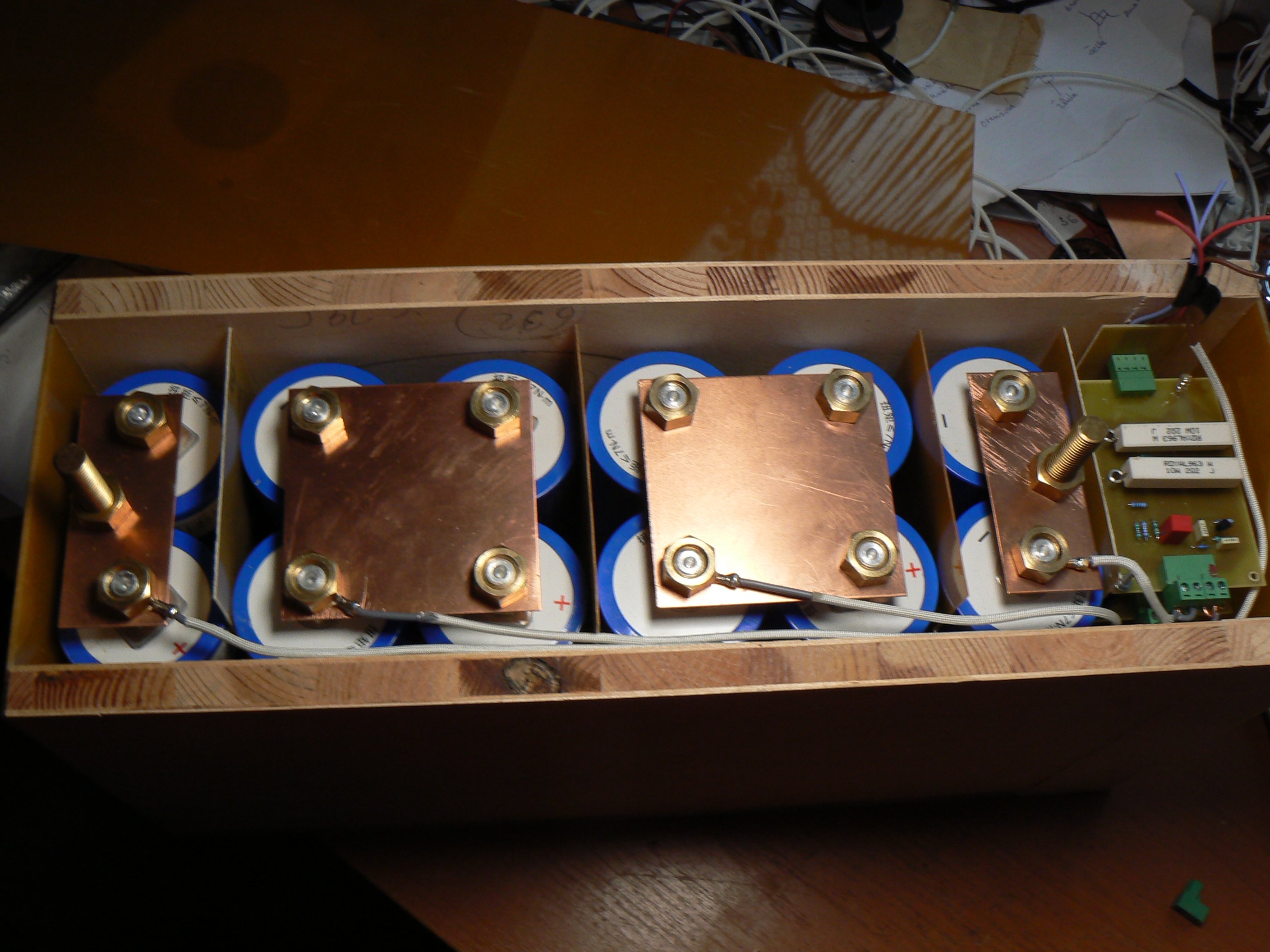

Na první fotce je vidět praktická vyrobená pracovní pomůcka – nastavitelná zátěž.
Pomocí přepínačů s svorkovnice se dá nastavit zátěž od desítek W až max. zátěž 2800W.
Pro napětí DC až do 400V i AC 220V . U zátěže je i DC a AC voltmetr.
Na druhé fotce je vyrobený další domácí LF čistý sinus měnič,
DC 40V až 66V /AC 220V / 1500VA
Spodní prodloužená část měniče obsahuje malý panel rozvaděče DC vstupní jistič a výstupní
AC jistič. Dále 2 výstupní zásuvky 220V . Uprostřed panelu je kombinovaný
AC měřič napětí 220V a kmitočtu.
Zelené tlačítko slouží k měkkému nabití elytů přes odpor při prvním zapnutí měniče.
Měnič má dálkové nízkonapětové – signální ovládání ke snížení spotřeby v době, kdy je
Sinus měnič mimo provoz z důvodů nízkého napětí aku. Napětí aku se nenastavuje na
měniči, ale na ovládací jednotce .To bylo v minulosti
popsáno – automatika přepínání na DS a vizualizace stavu přepínacích kontaktů.
Vlastní spotřeba měniče je 7,5W naprázdno . Navýšení spotřeby o + 1W na výsledných
8,5W je v důsledku kombinovaného AC měřiče napětí , kmitočet. Povrchová úprava
modrou barvou byla inspirací modrého odstínu z V.E a nabídla také
pojmenování tohoto domácího LF sinus měniče – Modrý trpaslík 1500.
Třetí fotka ukazuje snadné propojení s dříve popsanou ovládací a přepínací jednotkou.
Bílá zástrčka se připojí do měniče Modrý trpaslík 1500 nebo i jiného sinus měniče.
Připojí se zeleným konektorem dálkové vypínání a zapínání měniče.
Šedá zástrčka se zapojí do běžné zásuvky z DS a na bílou zásuvku se připojují
spotřebiče,které tak mají zajištěno nepřetržité napájení AC 220V.

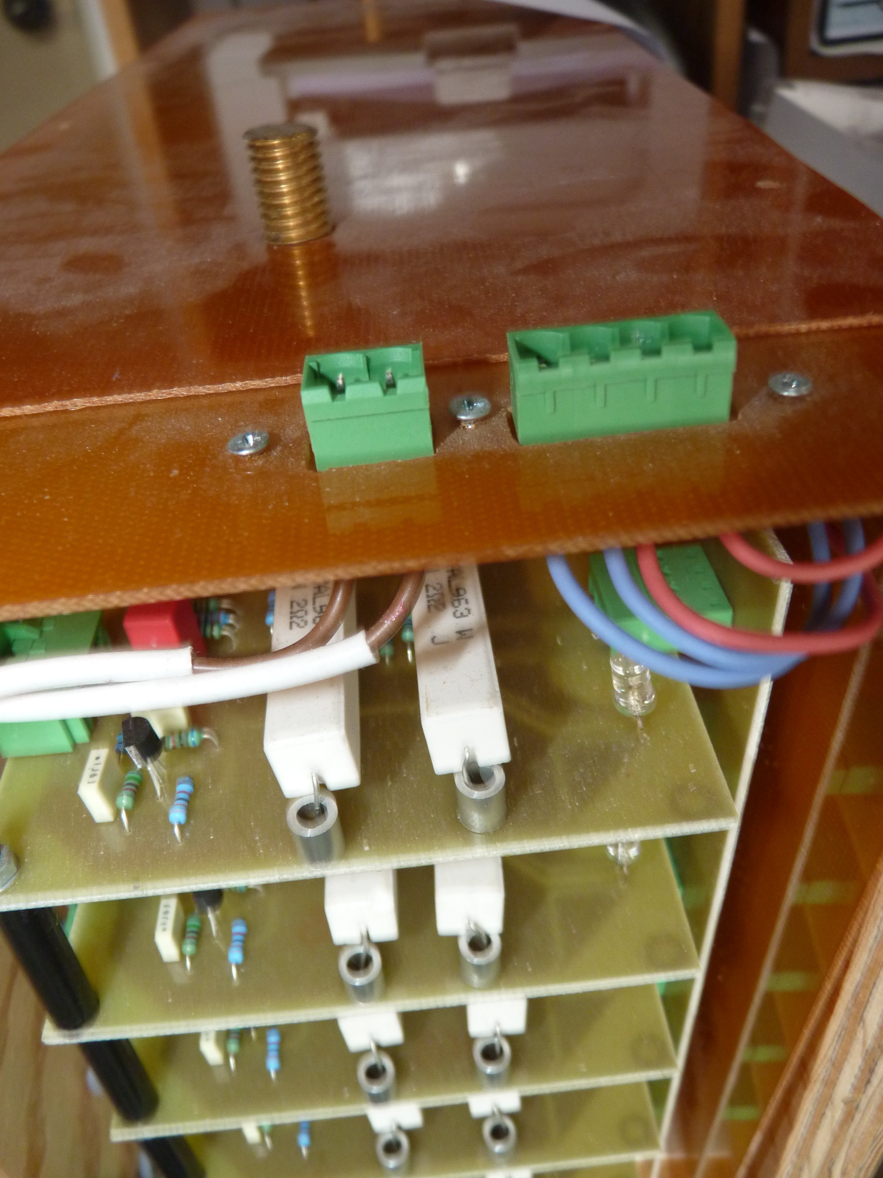

Na poslední čtvrté fotce je vidět další moduly. které napovídají další směr zájmu.
Horní řada obsahuje výkonové moduly pro LF měnič sinus DC 48V / AC 220V , které
se od sebe liší počtem výkonových tranzistorů v H můstku a to
Vlevo 8tr. uprostřed 12 tr a vpravo jen 4tr. Modul vpravo je pro systémové napětí
Aku 120V / AC 220V sinus a s pracovním rozsahem DC vstupního napětí 80V až 140V.
Ve spodní řadě jsou výstupní moduly pro HF provedení měniče. Tedy vstupní napětí
DC 320V až 380V a výstup AC 220V sinus.

Uvnitř je 12ks LTO článků 40Ah a 12ks BMS jednotek, které
Z jedné strany jsou předimenzovanou proudovou rozpojitelnou svorkovnicí napojeny na jednotlivé aku
LTO články a z druhé strany slaboproudou svorkovnicí do sběrnice.
Každý článek má svoji BMS jednotku. BMS jednotka byla testována v mikrocele vytápěné na + 50°C; A také zamražené na -20°C. Celá aku jednotka dokáže spolehlivě fungovat
V rozmezí teplot -20°C až + 50°C . LTO článkům mrazy nevadí. Co a jak se testovalo. K testování bylo nutné

Jako přívod k rozpojitelnému konektoru BMS. Dále bylo nutné na straně výstupu do sběrnice vyrobit přípravek na testování výstupu sběrnice. Současně se osciloskopem měřilo, zda během sepnutí do výkon odporů nedochází k zakmitnutí . Čistota EMC.
Také byly změřeny přechody všech polovodičů, zda úbytky napětí jsou v požadované velikosti. Odpory na BMS jsou kolmo, aby vzduch dobře proudil a odváděl teplo . Výkonové odpory jsou zatěžovány jen na 25% jmenovitého výkonu
Aby součástky se nepřehřívaly a měly vysokou životnost. Např. horní vývod odporu je více zahřátý jako spodní a tak i Cu folie pomáhá teplo rozptylovat. Dosáhlo se velmi nízké
Ustálené teploty BMS během maření energie ve výkon. odporech. Vzdálenost mezi deskami je taková, aby jedna
Deska BMS teplotě neovlivnila druhou desku BMS.
Každý článek hlásí do sběrnice svůj stav podpětí nebo přepětí. V případě přepětí dojde ihned ke spalování přebytečné energie na 6ti ks výkonových odporů- Jednotka BMS byla navržena na
Velmi úsporný provoz a vlastní klidová spotřeba je jen 80mikroA v klidu. To odpovídá
Spotřebě 1Ah z článku za 2 roky. Na pohled vypadá jednotka BMS jednoduše, ale z druhé
Cu folie je SMD montáž. Výstup ze sběrnice je v konektoru Canon, Jak je vidět

Barva není uvnitř závitu mosazné matky M12. Uvnitř jsou Cu pásky jako
Propojky o průřezu 50mm2. Každý LTO článek je v ohrádce z izolantu na silikon gumě
Aby se pohltilo případné mechanické pnutí. Na jedné fotce je vidět jak jsou LTO články
Spojeny. Zatímco výrobce předpokládá uchycení jednou matkou, použil jsem matky dvě a
Mechanické namáhání není už na čelo článku, ale mezi matkami na závitu M12 z hliníku.
Změnu jsem udělal z toho důvodu, že jsem se dočetl na zahraničním foru, že přítlak
K čelu článku měl někdy i za následek mechanické uvolnění
Závitu M12 od čela článku. Stisknutím Cu pásku mezi dvě nerez matice s momentem 7Nm, tak toto nehrozí.
Čas ukáže , zda hliník na šroubu M12 nepoteče a spoj je dostatečný k přenesení
proudu stovky A.

Na fotce je vidět, že jedna aku
Jednotka má na čelním panelu vyvedené kontaktní pole ke každému článku.
Na dalších fotkách je vidět, jak se jednotka BMS odzkoušela i pro LIFEPO4 – 3 vrsvy
Výkonových odporů , balanční proud 16,5A už bez vstupní proudové svorkovnice nebo pro Li-ion
To jsou 2 vrstvy výkonových odporů a balanční proud 12A. Jednotka BMS je tedy variabilní
Pro různé články v rozsahu 1,5V až 5V. S možností nastavitelného napětí pro
Libovolné Podpětí článku nebo přepětí. Vždy hlášení do sběrnice a vždy spalování přebytečné
Energie ve výkon odporech.

Aký je prechodový odpor toho uchytenia cez 2x matica ? Veď tam sa ten Cu pásik x 3 ks
skoro vobec nedotýka skrutky.
Kde sa možem dočítať, že 40 Ah LTO možem pri - 20 *C nabíjať 400 A prúdom
bez výraznej degradácie Ti elektródy ?
Kto tvrdí, na základe čoho, že LTO pri uskladnení a užívaní pri 10 až 15 *C
nemožu dosiahnuť aj 20 r. service life ?
kyocera
Příspěvky: 1479
Registrován: čtv led 15, 2015 1:37 pm
Reputace:386
Re: Ostrovní FV 1500W okr Brno venkov
Nový příspěvek od kyocera »
Zdravím,
ad 1. 3 měděné spojky celkem 50mm2 jsou stisknuté mezi nerez matice. Nemám hotový vozík s regály
tedy jsem prakticky nezkoušel a ani
jsem přechodový odpor tohoto spoje neměřil. Pokud by to dělalo problém, dám jednu matici mosaznou.
Osobně vidím raději vysokoproudé LTO, které mají spojky už od výrobce svařené laserem. To existuje také.
A je to spolehlivé bezudržbové spojení. Tady bych mohl teoreticky svařit hliníkem hliníkovou
propojku. Dělat to nebudu.

Další věc, kterou jsem později předělával byla celková koncepce základního modulu 12V baterky. V příloze jsou fotky. Základním modulem
celkové baterky je zakladní baterka vždy 12V a je celkem jedno zda je složena ze 4ks Lifepo4 nebo 6ks LTO. Základní modul baterky 12V je vždy sestaven tak, aby měl váhu kolem 20kg a moduly baterek 12V pak šly libovolně řadit do serie nebo paralelně přes pojistky. Nebo z modulů 12V vytvářet i libovolné serio paralelní kombinace. Původní koncepce baterky , která je popsána v mém domovském vláknu obsahovala nerez matky. Ukázalo se, že mají velký přechodový odpor.
Zásadní tedy je, že všechny matice jsou nyní mosazné a v případě, že se dávají třeba i na hliníkové šrouby, je použita elektrotechnická kontaktní pasta na hliníkové přechody. Po přestavbě a výměně matic za mosaz je vše v pořádku. Na jedné fotce je vidět i 6ks malých plošných spojů v případě LTO. V případě Lifepo4 stačí plošné spoje jen 4ks. Každý plošný spoj obsahuje přesnou a velmi stabilní napětovou referenci 1,235V společnou pro dva komparátory. Jeden komparátor je pro sepnutí podpětí, druhý pro přepětí každého článku. . Výstup komparátoru každého komparátoru je napojen vždy na optočleny. Na pravé straně optočlenů můžete vidět , že každý plošný spoj má dva rozpojitelné konektory a na pravé straně fotky je sběrnicový plošný spoj, kdy jedna sběrnice jsou výstupy optočlenů pro podpětí a druhá sběrnice pro přepětí. V případě přepětí na horní hranici napětí článku dojde také k sepnutí dvou kusů odporů 10W a článek si zabalancuje na horním napětí. Ale do odporu 10W jde proud jen 1,5A , odpor 10W je tedy předimenzovaný a protože jsou odpory dva, tak celkový proud, kdy dochází k maření energie v odporech nad hodní napětí je jen 2 x 1,5A tedy 3A. Ale volbou odporů mohu mít např. celkově 2A nebo neopak i více jak 3A. Na baterce je tak vyvedena
rozpojitelnou svorkovnicí dva vodiče jako podpětí a dva vodiče jako přepětí.To je ta svorkovnice napravo zelená 4PIN a vedle je jen zelená 2PIN pomocná svorkovnice kde je celkové napětí bateriového modulu 12V a to se nepropojuje nijak.Svorkovnice 2PIN 12V je pomocná svorkovnice, 12V nejedná se o silové vývody. Silové vývody 12V jsou tvořeny mosazným závitem M12. A i když silově baterku zapojuji libovolně do seriové kombinace nebo serio paralelně, tak vždy jen na základních modulech připojuji paralelně výstup podpětí na podpětí a výstup přepětí na přepětí. A protože jsem se zmínil o optočlenech, tak každý článek je vůči všem jiným článkům oddělený elektrickou izolační pevností opotočlenu 5kV. A desky plošných spojů jsou vždy stejné pro LTO, Life nebo li-ion, jen se nastaví vždy správné pracovní podmínky pro překlápění dolní mezní napětí a horní napětí článku aby to odpovídalo příslušným podmínkám
pro¨LTO nebo LIFE nebo li-ion. V dalším příspěvku pak popíši řízení celé elektrárny, které je víc než jednoduché a co je jednoduché je i spolehlivé. Komunikace tedy neobsahuje žádné protokoly ale spíše v čase velmi pomalé reakce 0 nebo jednička a to vše jde měřit voltmetrem. Není zde obsažený jediný procesor, je to jednoduché a tomu odpovídá i klidový pohotovostní odběr jednoho plošného spoje zjednoho článku a to je 100uA, tedy 0,1mA. V budoucím přispěvku pak systém popíši podrobně i s fotkami plošných spojů a návazností řídícího relé Leonardo, Leonardo dostává informaci o podpětí libovolného článku ze sběrnice optočlenů a Leonardo umí řídít chod libovolného měniče i Victron a jak se informace z optočlenů o přepětí zase dostane na polovodičový DC stykač, který odpojí panely od baterky. Také podrobně vysvětlím proč nepotřebuji regulátor MPPT a přesto oproti regulátoru MPPT dosahuji více jak 100% energetický zisk ve srovnání s regulátorem MPPT. TO vše podrobně rozeberu v budoucím příspěvku, jen jsem chtěl ukázat koncepci tvorby základních modulů baterky 12V včetně uvodního popisu BMS .BMS je stavebnicová a je stejná jak pro nízkonapětové baterky systémové napětí 48V, tak umožní vytvořit stejným způsobem i HV baterku. Ale i to popíši v budoucím příspěvku.
