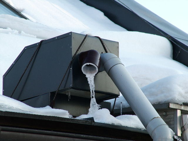

Je pravdou že naměřená data z paneláku nemám k dispozici (přesto, že jsem tam přes tři pětiletky bydlel), ale troufám si říct, že jsem řešil (vzdáleně) podobnou situaci v podkroví, kde jsem neměl k dispozici přístup k zemnímu registru a kde bylo obtížné realizovat nějaké složitější vzduchotechnické rozvody. Nainstaloval jsem tam malou rekuperační jednotku podobnou typu HR100R (před lety se tato jednotka jmenovala ER100R, ale bylo to v podstatě totéž), která se svým výkonem stačí na výměnu vzduchu pro dvě dospělé osoby a zvládne odvlhčení koupelny, vysušení ručníků a nemá extrémní nároky na příkon (13W při nižších otáčkách). Myslím si, že má vyšší výkon než mikroventilace za bezvětří, dokonce umožňuje osazení filtru (pro oblasti se znečištěným vzduchem), což mikroventilace není schopna zajistit a při deklarované účinnosti je její zisk větší než příkon ventilátoru i přes to, že se jedná o asynchronní AC motor. Pokud by ji uživatel, kterému záleží na spotřebě vytunil DC ventilátorem, mohl by to být kandidát na laciné řešení panelákové rekuperace.SJM píše:Vaše soukromé řešení v RD pravděpodobně není typická instalace větrání s rekuperací v bytovém domě, ale pokud máte porovnání energetických zisků a reálných údajů o nákladech, mohlo by to být pro účastníky tohoto fóra poučné.
V dřívějších dobách (než jsem koupil rekuperaci od firmy Atrea), jsem tuto jednotku používal v extrémně drsném prostředí (venkovní instalace) a zvládala to bez zaváhání.
