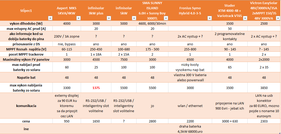

Tak som si dal trochu prace a urobil hrube porovnanie. Je to dost fuska sa z materialov vyrobcov dozvediet to co chcem..
Bol by som rad keby to ludia co sa vyznaju skontrolovali a napisali ak je nieco zle..
Otazka je co s tym?
AxpertMyslim ze cisto z ekonomickeho hladiska vyhrava na plnej ciare. Nevie bypass, a spicky by sli zo siete, to by sa predrazilo mozno 30 eur rocne... Nedaju sa dat vsetky panely na jeden String.. Zohnat ho so zarukou na 5 rokov a po 5 rokoch si kupit novsi typ..
Infinisolar 3kW je zaujimavy, len nechapem preco sa da nabijat baterka zo solaru takym slabym vykonom. Snad som to pochopil dobre. Kvoli tomu je nepouzitelny, boli by brutal straty.. Inak by bol cislo 2
Infinisolar 5kW Nenasiel som ze by sa dal kupit a neviem cenu
SMA Fajn, ma vsetko co treba ale drahe
Fronius Symo Hybrid 4.0-3-S Parada, akurat sa da pripojit iba na vysokonapatovu baterky od Fronius, alebo na Tesla PowerWall. Opravte ma ak sa mylim.. Ak sa bude dat powerwall zohnat do konca roku za 3500 tak volba c.1
Studer Cenovo uplne mimo. 3630 + 900 za pripojenia na LAN kvoli monitorovaniu. Za 5 rokov bude rovnako zastaraly ako Axpert, aj ked vydrzi 20.
Victron Celkom ok, ale maly vykon, viac stringov, 5kW priplatok 700 Eur.
Otazka je co s tym?

Zdravím, jestli chcete opravdu hybridní měnič (takový, který umí současně a automaticky kombinovat el. z panelů a ze sítě) tak je třeba vycházet především z toho, jestli dané řešení opravdu funguje podle toho jak opravdu má. Jediný takový měnič, který opravdu vyhovuje požadavkům většiny lidí, kteří chtějí komfortní, bezproblémový a zcela automatický provoz s el. přípojkou a FV panely se současným důrazem na prioritní využívání energie z FV panelů, je bohužel pro mne zatím jen jeden a to Studer Innotec série Xtender. Jako jediný z výše uvedených má autonomní automatický algoritmus pro plynulé sčítání výkonu měniče a sítě (SmartBoost) a je zároveň prokazatelně galavanicky oddělený toroidním transformátorem od distribuční soustavy. Definice galavanického oddělení zde: https://cs.wikipedia.org/wiki/Galvanick ... BEit.C3.AD Doporučuji Vám nastudovat si trochu více o tom co opravdu znamená hybridní měnič. Viz: https://cs.wikipedia.org/wiki/Hybridn%C ... 9Bni%C4%8D
Ceny za XTM-4000-48 se nedávno docela snížili a to včetně Xcom-LANu. Takže pokud pořizujete komplet setavu, tak se rozhodně z webových cen vycházet nedá. Reálná cena je potom o dost příjemnější. Ať už zvolíte, kteroukoliv značku, dobře si předem ověřte, že daný měnič bude opravdu dělat to k čemu jej zamýšlíte použít. Pokud stavíte systém pro RD s el. přípojkou, tak s ostrovním nebo polo-ostrovním řešením to už dnes z hlediska komfortu asi nebude úplná hitparáda. A pokud už kupujete "hybridní měnič" doporučuji Vám důkladně si ověřit jeho tzv. "hybridní" funkce. Jedině tak budete mít jistotu, že ona hybridnost měniče nespočívá jen v nápisu na něm

Re: 2,5 kWp hybrid pre pasivny dom s dotaciami na SK
Nastastie kvoly dotaciam sa schvaluju iba panely, to ze to elektrarne nepovolili je funny. V kazdom pripade to bude treba osetrit zmluvne s dodavatelom elektrarne aby zodpovednost na seba zobrali oni.
Co sa tyka hybridneho menica, v principe poziadavka nie je hybridny menic.
Poziadavka je mat elektrarnicku, ktora znizi mesacne naklady, bude fungovat ako UPS a nebude to uplna ekonomicka samovrazda.
Mam system monitorovania spotreby ele. v realnom case na vsetkych fazach. Podmienka docucavat el. energiu zo siete uz nie je aktualna ak bude menic schopny z Bateriek tahat dlhodobo 4kW. Usetrilo by sa minimum. Bypass staci.
Jedine co ma stve na Axperte je ze treba tahat vela kablov od panelov, co je cca + 50 eur a nejake straty naviac. Mimochodom aj Studer VT65 /80 ma obmedzenie napatia panelov ak sa nemylim na rovnakych 145V. Takze za tie prachy ak by som ho mal brat tak jedine ked zvladne aspon 500V a vsetky panely na 1 Stringu.
Myslim ze poradie je jednoznacne :
1.) Fronius symo hybrid + tesla powewall. To je asi dost vo hviezdach. Sice do Fotovoltaiky prilis nevidim ale pride mi nonsens zvarat 48V baterku 100 ampermi. Ked moze byt 400V baterka na 12 amperoch, potom stacia lacnejsie kable ochrana, ziadne BMS atd atd..
2.) Axpert
potom dlho nic
3.) nieco ine = odrahsie co ale zvladne panely na 1 Stringu (5kW Infinisolar ak bude dostupny, SMA, pripadne ine znacky podla ponuky zhotovitela)
Pripadne ZeverSolar vyzera za slusnu cenu, alebo SolarEdge aj s ich optimizermi pre kazdy panel zvlast, ktory by mal tiez vediet robit s powerwall.
Celkovo mi to pride tak ze investovat nejake velke prachy do menica nema vyznam, kedze bude o par rokov zastaraly. Uz viac firiem oznamilo baterky na styl powerwall, a ak sa zacne FV rychlejsie rozvijat..
2.) Axpert
potom dlho nic

Přečetl jsem vlákno zhruba vletu. Nechápu, že chcete dotace a nic nemáte vyzkoušený jak vlastně funguje. Nejprve bych si pročetl zde dlouhé litánie okolo této problematiky v jiných vláknech.
K Victronu a obrázku s porovnávkou. Filozofie v monitoringu je uní přes jeden panel, má zpřevodovaný (připojitelný) všechny komponenty které potřebujete vidět jako jeden obrázek jak pěkně vše probíhá v reálném čase. Tz. lze kněmu připojit monitorin baterie, měniče, regulátorů. Nastavování by mělo jít také přes něj. Nenám sním zkušenosti protože jsem pořizoval věci dříve a tento panel nebyl. Má ale možnost se napojit na ethernet a aktualizovat. Vše by ale měli vědět v Neosolaru včetně schopnosti za Vaše peníze a požadavek vytvořit nabídku a i poskytnout servis.
