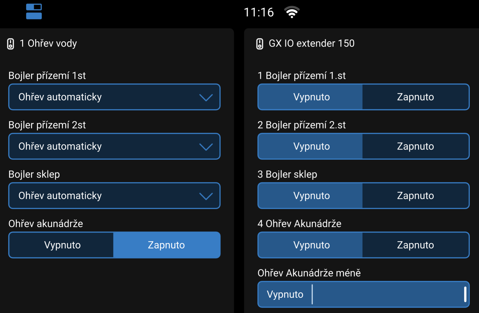

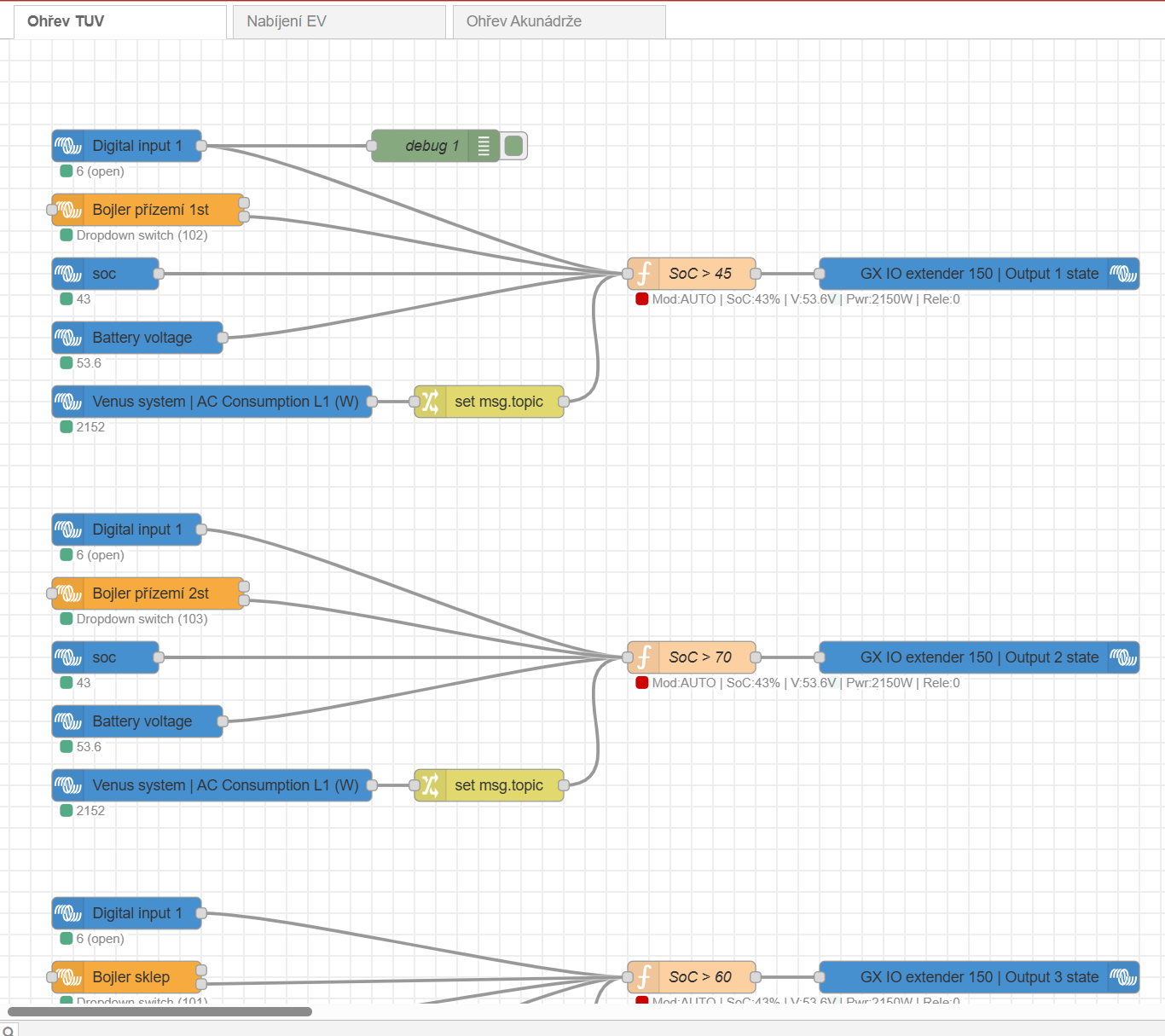

Dnes mi plechová hlava navrhla ovládání ohřevu bojlerů přes Node-RED, tak příští týden přepojím stykače z napěťového řízení přímo na GX150 a budu testovat.
Podmínky pro 1.stupeň:
Zapnutí při výkonu <6500W po dobu 5min, SoC>50%, UDC>53,2V, sepnutý Switch v Dashboardu Node-RED.
Vypnutí při výkonu >8000W po dobu 10s, nebo SoC<45%, nebo UDC<52,9V, nebo vypnutý Switch.
Podmínky pro 2.stupeň:
Zapnutí při výkonu <6500W po dobu 10min, SoC>60%, UDC>53,4V, sepnutý Switch v Dashboardu Node-RED.
Vypnutí při výkonu >8000W po dobu 7s, nebo SoC<55%, nebo UDC<53,1V, nebo vypnutý Switch.

Vypadá to velmi dobře
přesně tohle jsem již testoval na počátku.
Ale v mém případě mě začalo vadit, že by mě to tahalo až moc z baterek a vytvářelo zbytečně moc velkých vlastních spotřeb a tak sem ty podmínky měnil a navázal sem to na výkon - na proud tak, aby mě šlo alespoň 5A do baterky - v kombinaci se SOC a tím líp vytěžovalo líp a víc přímo z panelů.
Moje kroky budou ale menší, po 600W na každou spirálu co se vody týká - e-auto je jiný level a žrout.
Výsledek je ten, že totální stopka vytěžování je pod 50% SOC a záporném proudu po dobu 5min.
Naopak nad 80% SOC to může jít až 10min do -10A z baterky - eliminuje to pak krásně drobný mraky a rychlovarnou konvici a jiné malé spotřebiče - když se to pohybuje kolem nuly - výroba z panelů mínus všechna různá vytěžování
To napětí se mě úplně neosvědšilo - když u toho nabijím e-auto, nebo je puštěné něco jiného většího - napětí spadne až moc dolů samo a prostor pro vytěžovaní se pak velmi zmenšil, i když panely dávali dost a baterka šla do plusu a ukládala.
Na ten proud ze shuntu sem došel testy k závěru, že to je pro mě lepší verze
ale každý to ma jinak...

Zatím je to jen testovací nástřel, uvidím, jak se to bude chovat. Auto je na výletě, takže tento týden zkouším bez žrouta.

U mna to trvalo velmi dlho nez som to doladil podla potrieb a teda tento rok sa to bude musiet zase zmenit kedze uz je aj tepelko

Před 3 lety jsem udělal provizorní řízení ohřevu podle napětí, chodilo to uspokojivě do dneška, jen jsem musel podle zátěže ručně vypínat druhou spirálu v bojleru v přízemí a když málo svítilo, tak i bojler ve sklepě, který nutně nepotřebuji, obsluhuje "pracovní" koupelnu, abych nedělal bordel v nové koupelně. Teď je u nás polojasno, na celý týden hlásí nějaké přeháňky, takže na zkoušení ideální.

To mas pravdu Jirko! Ale uz keby som menil AN alebo pridaval dalsiu,tak by som si dal do nej navarit niekolko vstupov pre suche spiraly a urobil by som to ako to mas ty! Tiez by som uz isiel cestou DC spiral.Odlahcila by sa AC strana menicov.

Řízení ohřevů pomocí NodeRed mám asi úspěšně otestováno, díky Migelovi za inspiraci s Virtual Switchem, dnes jsem to s pomocí Gemini zkušebně nasadil, tak uvidím.
