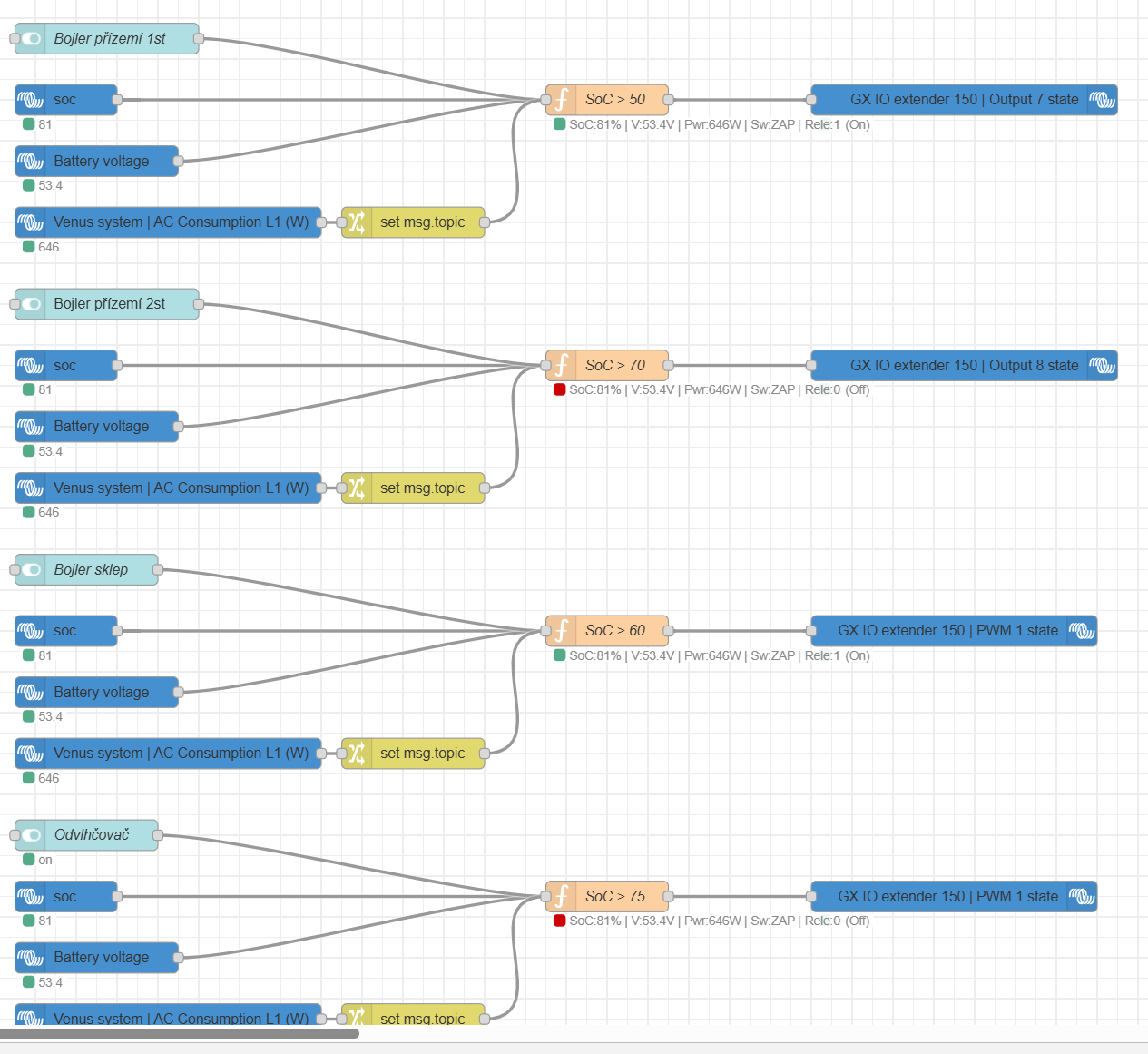

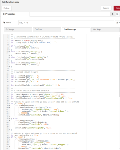

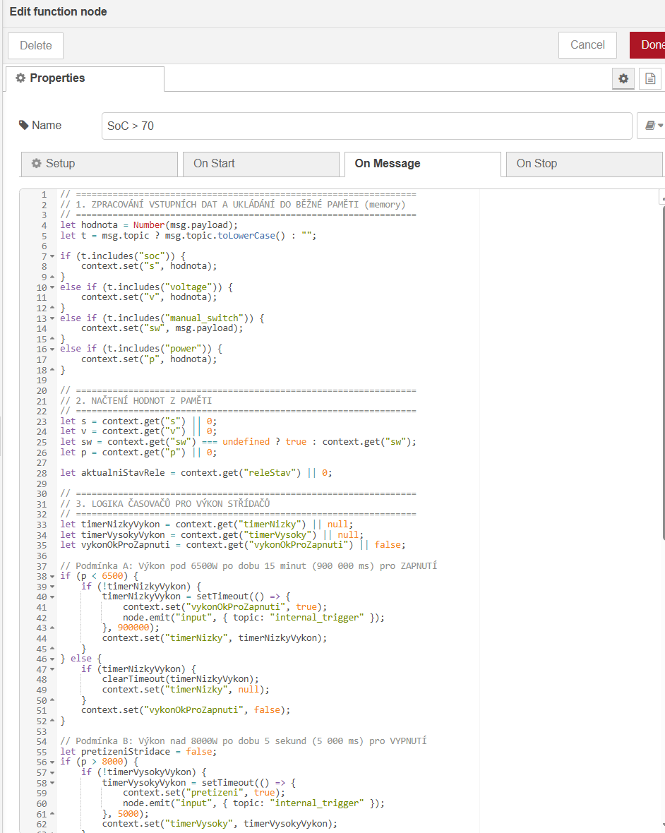

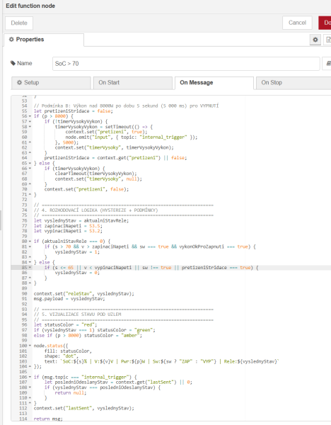

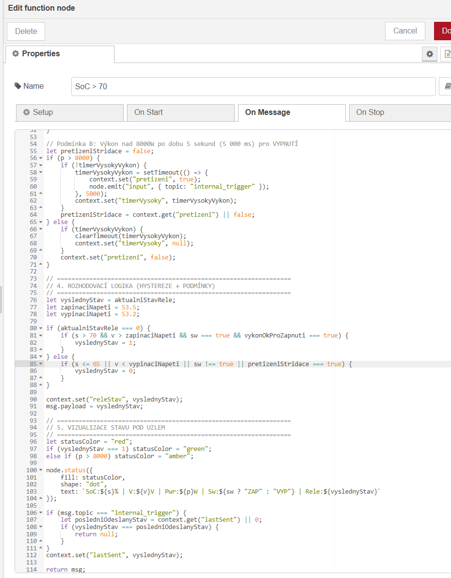

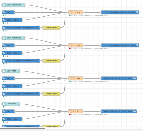

Dnes mi plechová hlava navrhla ovládání ohřevu bojlerů přes Node-RED, tak příští týden přepojím stykače z napěťového řízení přímo na GX150 a budu testovat.
Podmínky pro 1.stupeň:
Zapnutí při výkonu <6500W po dobu 5min, SoC>50%, UDC>53,2V, sepnutý Switch v Dashboardu Node-RED.
Vypnutí při výkonu >8000W po dobu 10s, nebo SoC<45%, nebo UDC<52,9V, nebo vypnutý Switch.
Podmínky pro 2.stupeň:
Zapnutí při výkonu <6500W po dobu 10min, SoC>60%, UDC>53,4V, sepnutý Switch v Dashboardu Node-RED.
Vypnutí při výkonu >8000W po dobu 7s, nebo SoC<55%, nebo UDC<53,1V, nebo vypnutý Switch.
