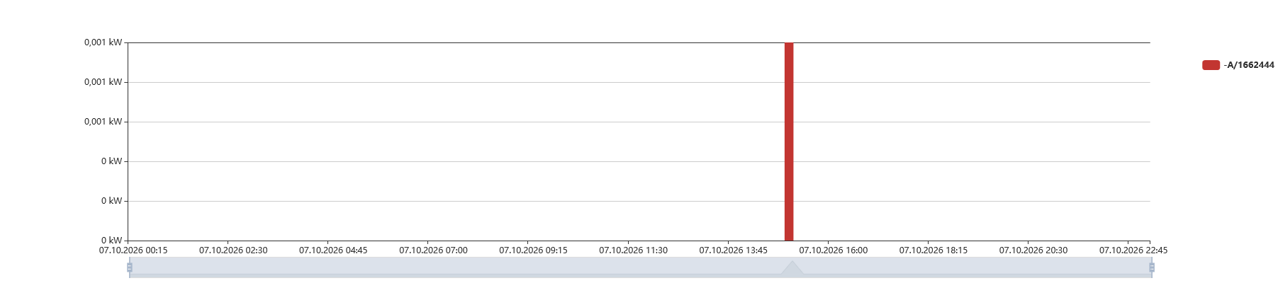

Díky za reakce, bude to dělat ten soustruh a fréza z těch traf.
Dílnu mám na 3f DS a 1f okruhy z FV, když nebyla FV tak to jak píšete sežral barák
Budu ty mašiny vypínat hl.vypínačem nedělám na nich každý den.
Ono je to vidět z toho grafu že to je jen někdy, celou dílnu vypínám když tam nejsem.

Šel jsem to teď změřit, je tam rozdíl 3-4V, to je asi v toleranci, ale to se může měnit

Tak potvrzeno, přetok dělá to trafo od soustruhu.
Asi tam budu muset dát 1F trafo, nebo to tak nechat a budu mít nějakou výmluvu pro ČEZ.
Nevím jestli by pomohlo na ty dvě fáze dát dvě světla na osvit soustruhu, když na nich bude odběr tak to přetok neudělá?

Včera jen pro změření trafa tam skočil 1W ty nové elektoměry jsou nějak citlivé že to všechno změří
Ale dobrá zpráva je, že se dnes pro nedostatek slunce přifázoval Multipus2 do bypassu v nastavení UPS, AC ignore přes AUX z Cerba funkce generátor dle SOC se zakázanou nabíječkou, panely dávaly asi 1500W a graf přetoku je čistý.
