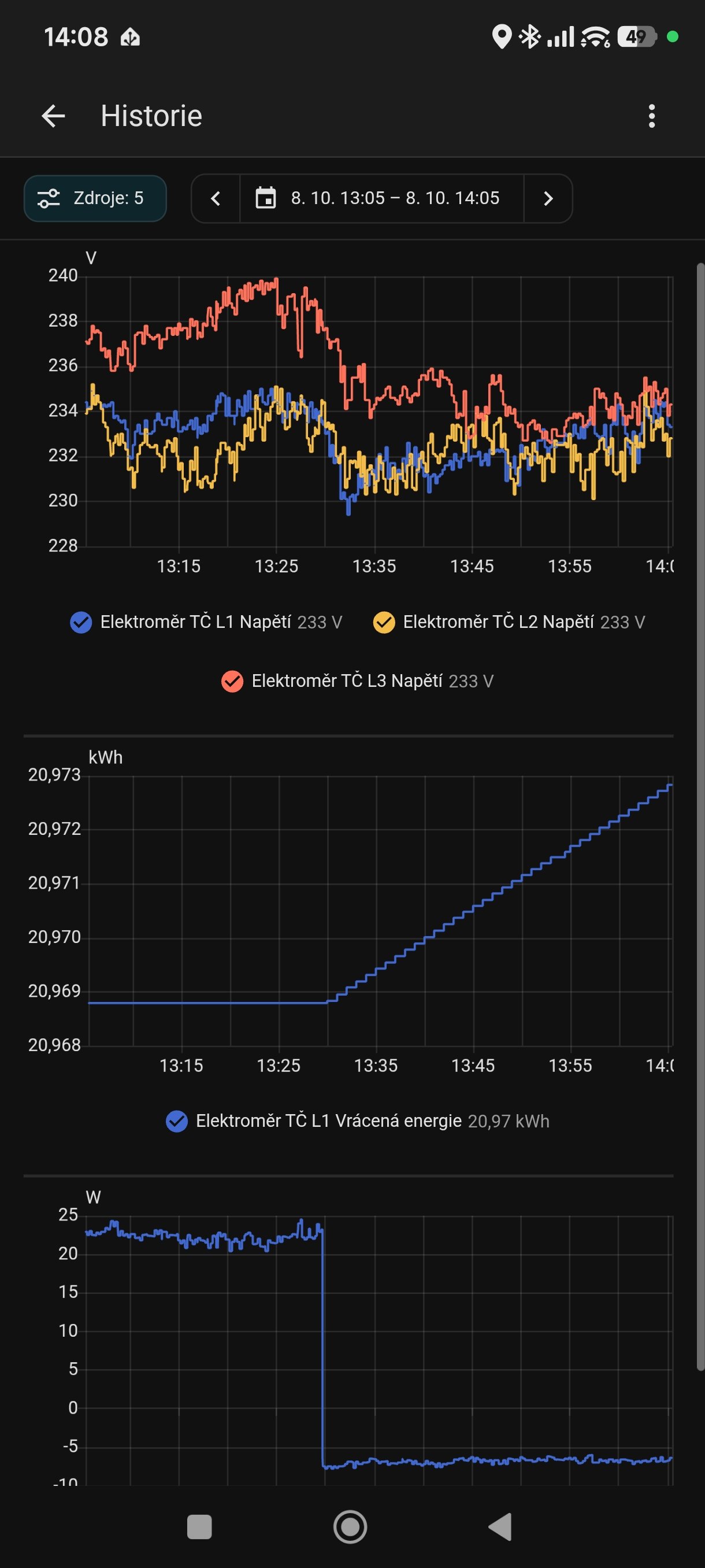

Díky za reakce, bude to dělat ten soustruh a fréza z těch traf.
Dílnu mám na 3f DS a 1f okruhy z FV, když nebyla FV tak to jak píšete sežral barák
Budu ty mašiny vypínat hl.vypínačem nedělám na nich každý den.
Ono je to vidět z toho grafu že to je jen někdy, celou dílnu vypínám když tam nejsem.

Jen pro zajímavost, napětí vs přetoky L1, na jiných fázích nikdy nejsou. Třeba tam někdo něco vykouká

Tak potvrzeno, přetok dělá to trafo od soustruhu.
Asi tam budu muset dát 1F trafo, nebo to tak nechat a budu mít nějakou výmluvu pro ČEZ.
Nevím jestli by pomohlo na ty dvě fáze dát dvě světla na osvit soustruhu, když na nich bude odběr tak to přetok neudělá?
