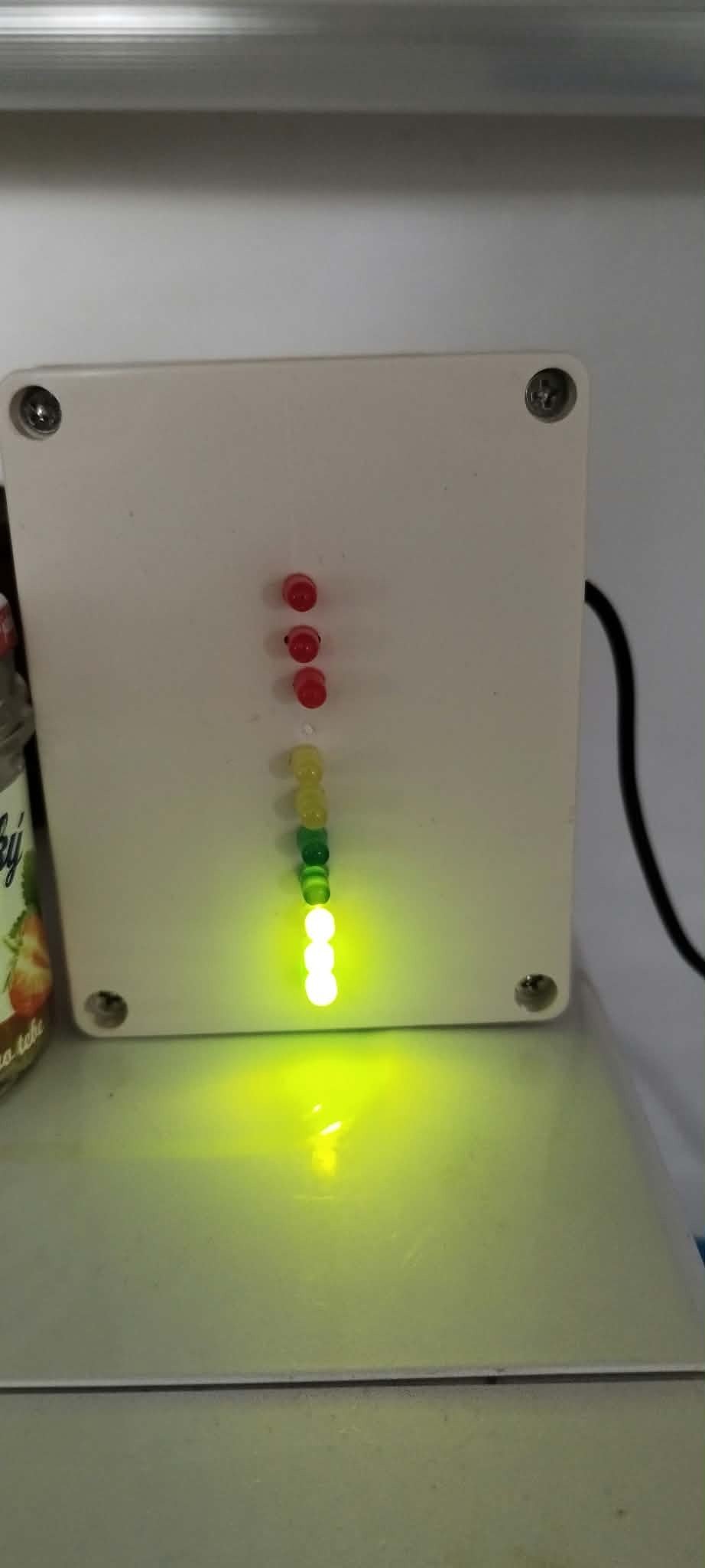

U nás doma rodiče stále nadávali, že nerozumím těm mým budíkům, grafům atd... Tak jsem udělal ukazatel pro "blbce"
10 ledek ukazující stav odběru z FVE... Celkový výkon může být z FVE 10kw (2 měniče 5kw paralelně) Takže dle odběru se jim zapínají ledky. Když je odběr mezi celými kw třeba 2,5kw tak svítí jen 2 ledky a ta třetí pwmkem poblikává.
Zase se to neobešlo bez stížnosti, že to bude v noci svítit...
tak jsem udělal podmínku že mezi 21-05h ledky nesvítí ale pokud by došlo k odběru nad 6kw tak se aktivují i po tmě.
Uvnitř je jednoduché ESP32C3 které se připojí k wifi každých 5s sosne si aktuální odběr z FVE a dle toho bliká ledkami prostě jednoduché...
Je to prototyp a dělal jsem to bez proměřování rozestupu ledek atd... Až se mi bude chtít, tak si to naměřím a dám ledkám pravidelné rozestupy a popisky co znamenají...

Jednoduché, dobré.
Taky jsem si udělal něco podobného. Ale v rámci své lenivosti jsem použil kousek pásku s programovatelnými RGB LEDkami WS2812.
Vstup nemám přímo z měniče, ale z MQTT.
Škatulka, přilepená přímo k měniči, z něho periodicky každou sekundu vytahá data a publikuje je přes MQTT.
A pak různé další škatulky ta data používají pro různé účely. Jedna z nich např. pro ten graf s LEDkami.
Ukazuje to mimo jiné kromě výroby a spotřeby třeba aktuální tarif (VT/NT).
Ale ten do MQTT neskočí z měniče, ale pro změnu z chytrého 4Q elektroměru.

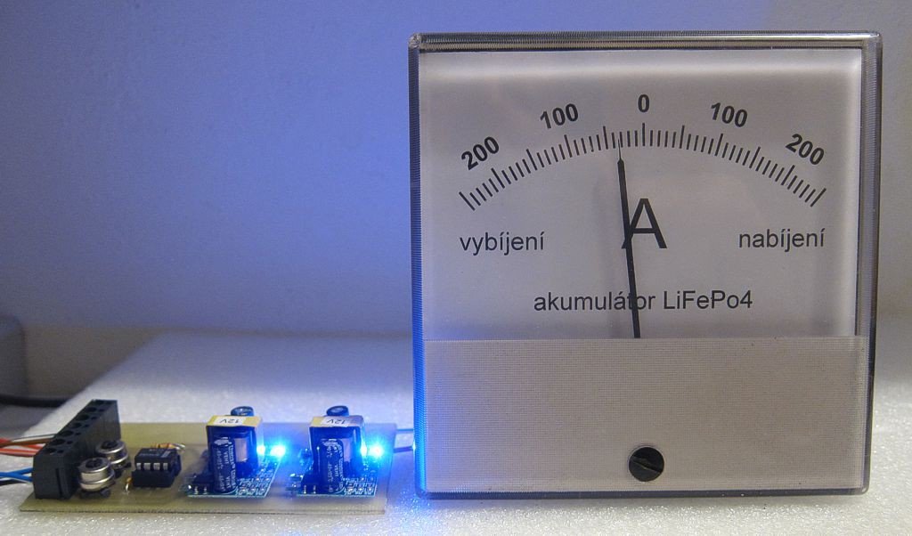

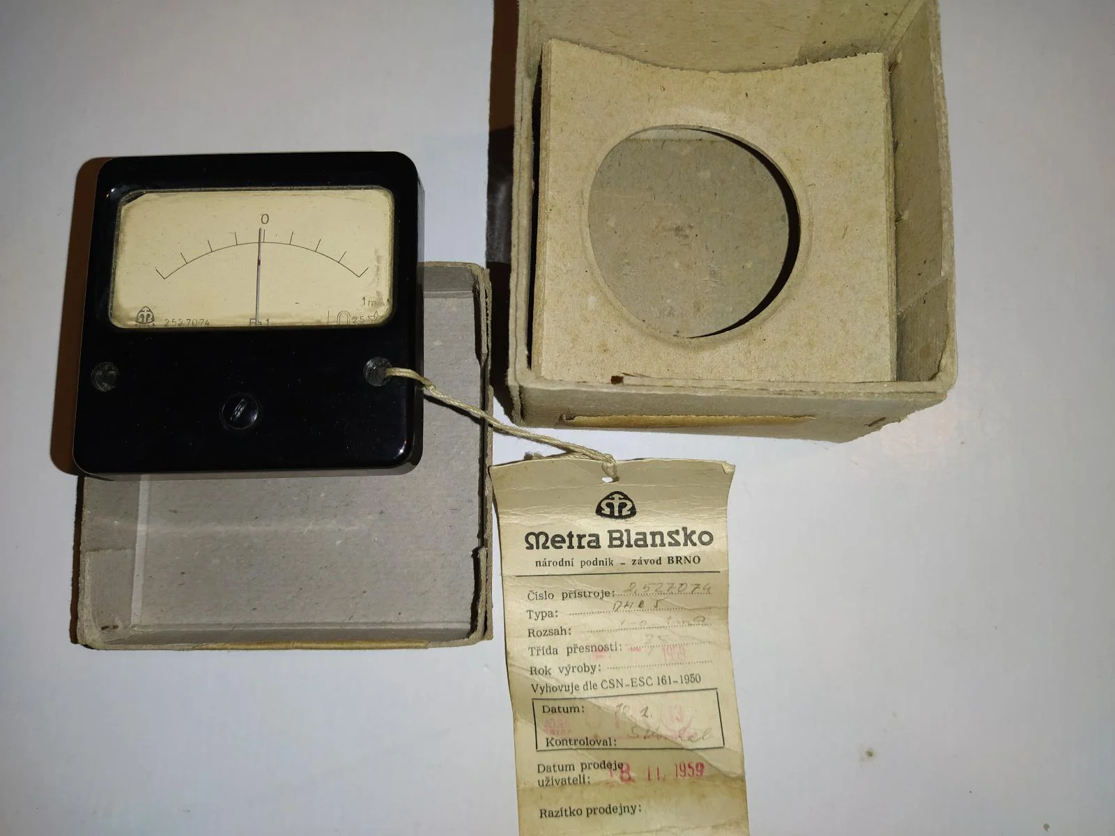

Nechceš spíš něco takového? I když to by bylo spíše pro dědu (1959), ale přijde mi to pro lajka o dost názornější..
Tohle je za 55,- z Aukra

To za chvíli bude vypadat, jako moje řešení
