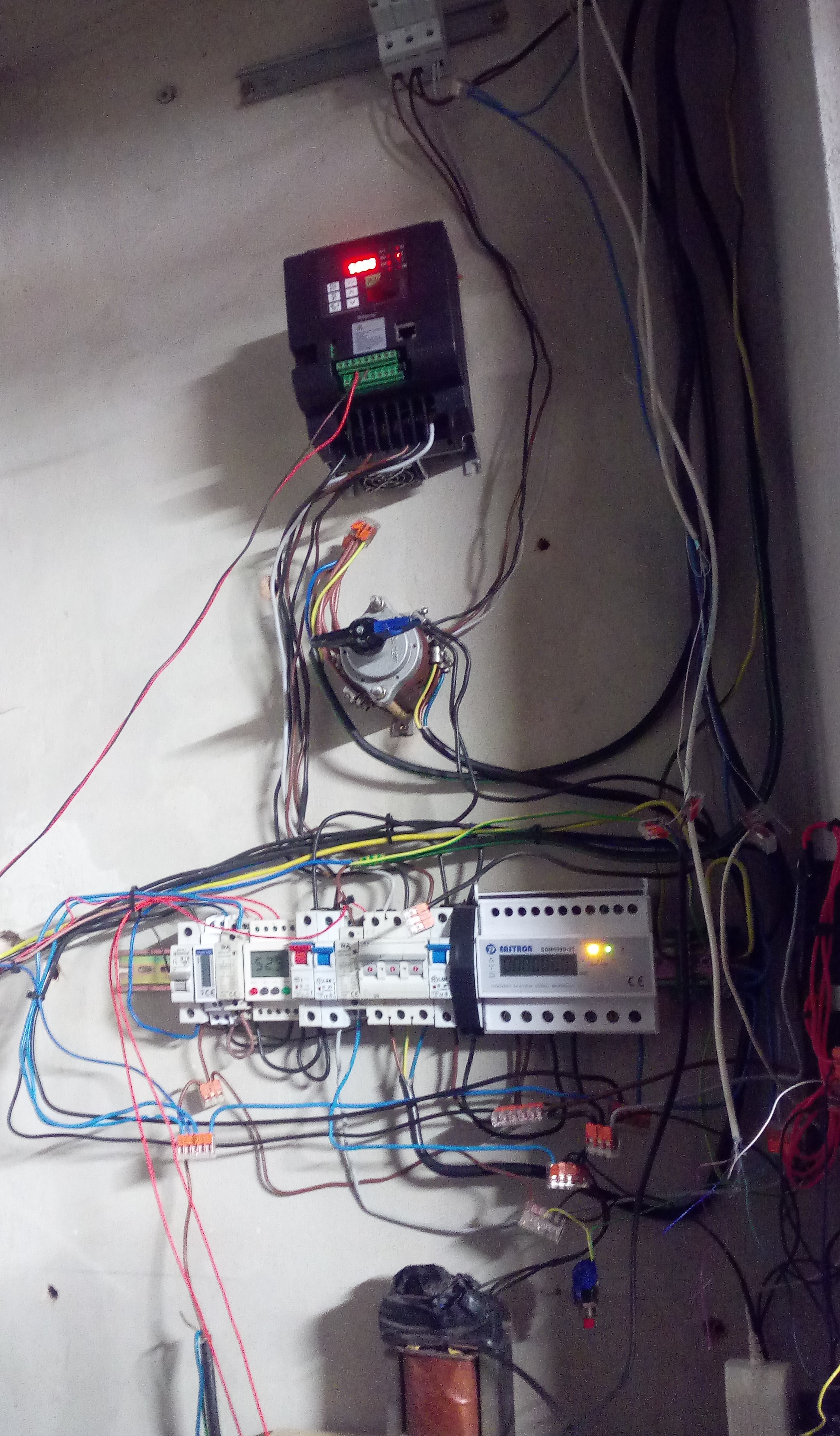

Popis a vysvětlení, osvěta a nou hau autora:
Východní světová strana Solárního Chlíva - Silový rozvaděč s měřením, 3F měnič 6kW, automatický 2F odpojovač při nízkém SOC řízený BMV 700, přepínač FVE-Generátor, přepěťovka a trafo pro rozvod 12V DC a 24V AC po rezidenci.
Svazek drátů (vlevo) vede na Severní světovou stranu k vyměňovačům. Odtud se pak proud přelává (2F), přes hlavní jistič (20A) do elektroměru a dále do páteřního rozvodu. Za EM odbočka k 3F měniči nahoře obchvatem kolem 3F přepínače a pak přímo do něj a poté k čerpadlům a šnekovi do sklepení a venkovní zásuvce na dílně pro cirkulu a další 3F divajsy.
Levý jistič pohání vrata, lednici a kotel i při vypadlém páteřním rozvodu, nízké SOC (pod 20%).
Červ jistič, napěťové relé a elektroměr vede k nabíječce baterek - napojení generátoru.
Dva SYKFY dráty vpravo vedou od bistabilního relé 230V 120A do řídícího výklenku v obýváku. Jeden je ovládání stykačů, druhý je rozvod 12 a 24V.
Červené a černé tlačítko při současném stisku nahodí vyhozený stykač páteřního rozvodu. Ale jen za předpokladu nabití baterek nad 25%. Jinak je proud pouze a jen pro někoho
Zatím chybí přepínač 2F - generátor x FVE pro páteřní rozvod. Nechce se investovat 600,- za 40A přepínač když se určitě někde najde. Zatím je vyřešeno přepojováním dvou drátů do čtyř wago svorek.

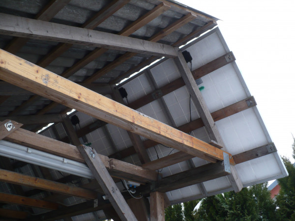

9 panelů tvoří JZ část přístřešku který jsem postavil pro retro obytňák..a protože je hliník drahý tak jsem to přišrouboval na prkna

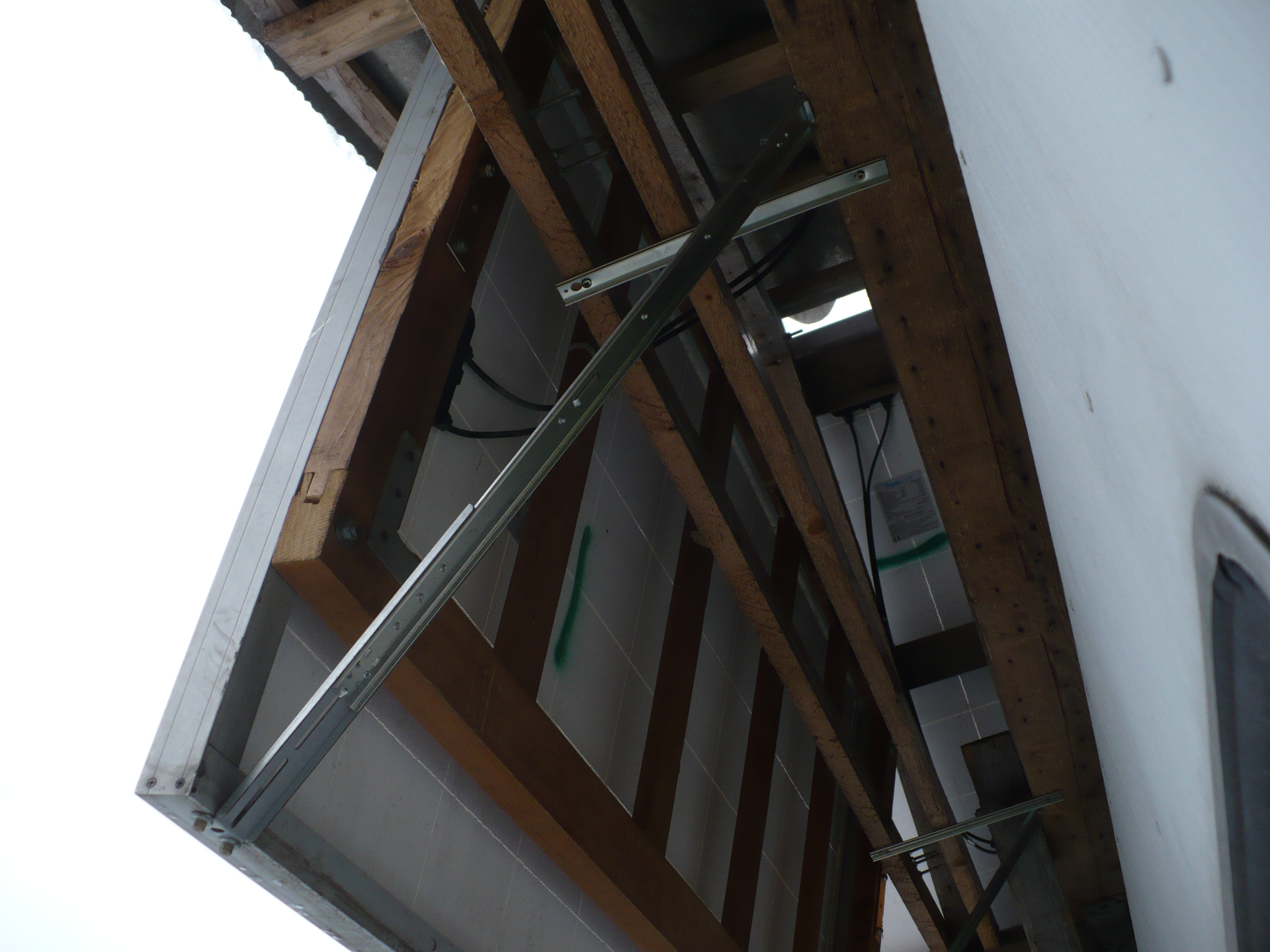

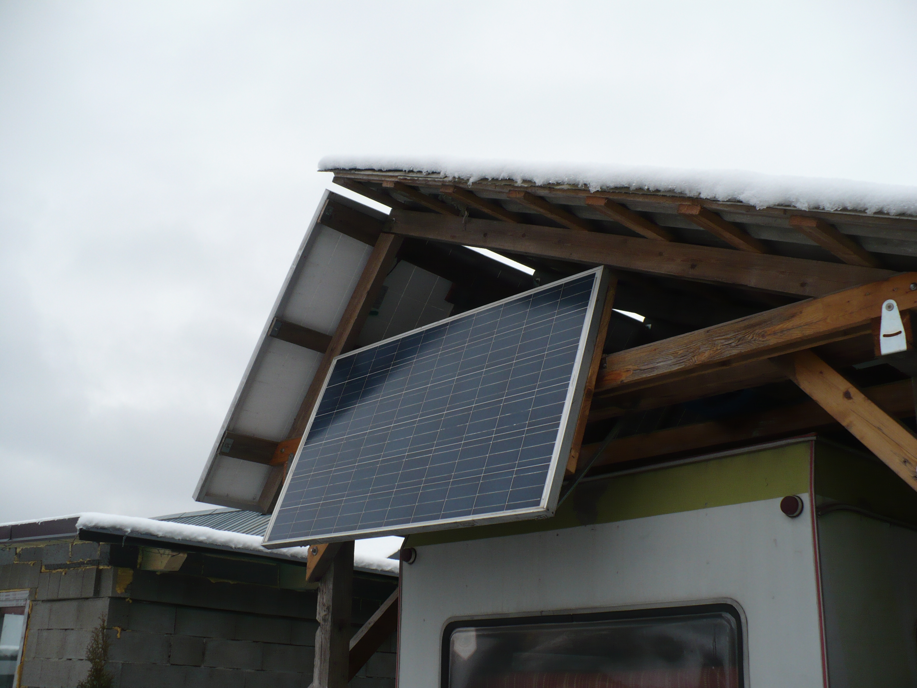

Ten jeden panel mi tu zbyl a tak jsem ho tam dal aby bral nízký výchdní slunce. Je odklápěcí aby se dalo vyjet a konstrukci tvoří upravený rám ze starý postele

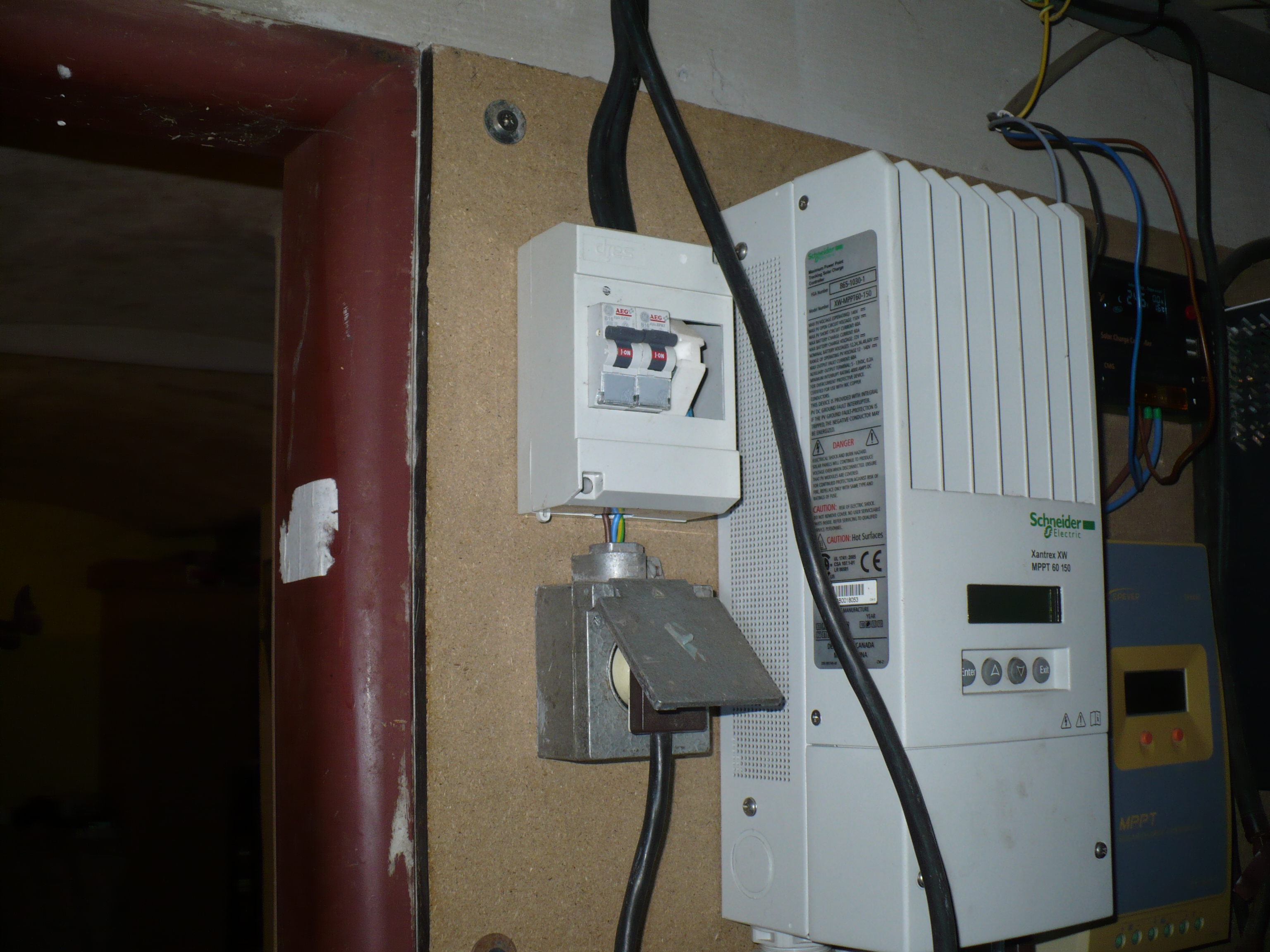

super, akorát tu zásuvku na pátý fotce od spodu by vyměnil za modernější...

To je pancierová, pripravené na vojnu!mirekcafa píše:super, akorát tu zásuvku na pátý fotce od spodu by vyměnil za modernější...

tak ty hliníkový zásuvky jsou perfektní, proti moderním šitům vydrží a hned nekřupnou když se do nich klepne
jinak dřevěná konstrukce pod soláry je dobrý nápad jak ušetřit a být supereko

Dělám z toho co mám, snažím se nic nekupovat...moje filozofie je používat použitý:) A fakt nechci vědět co by třeba takhle kvalitně udělaná zásuvky stála dnes...
Znalci jistě vidí že železo na tom jednom panelu jsou rackový lyžiny ze sereveru...co je zdarma tak beru a nic nevyhazuju

Mám doma tyhle zásuvky ve sklepě a v garáži a pár náhradních vnitřků, bez chyb. Kvůli dizajnu jsem si koupil dvě nový pěkně bílý a když jsem je montoval na zeď tak se ulomil držáček vnitřku. Tak jsem tam vrátil tu ze starejch čaů a mám pokoj.
Nebude se to dřevo časem kroutit ?

to nevím...je to postavený od předloňska a dobrý...Bylo úplně suchý z rozebraný střechy, údajně 12 let starý - hlavně bylo za odvoz !!!:) Trámy, krovy, prkna - prostě jsem to nemohl neodvozit:)

ale dřevěnou konstrukci na panely, to bych se bál, že se to pokroutí jak na to bude pršet

nic to nedělá, drží to jak kristus..i ten silnej vítr loni bez problémů... Ze syrovýho dřeva asi ne ale takhle to fakt vypadá OK..
