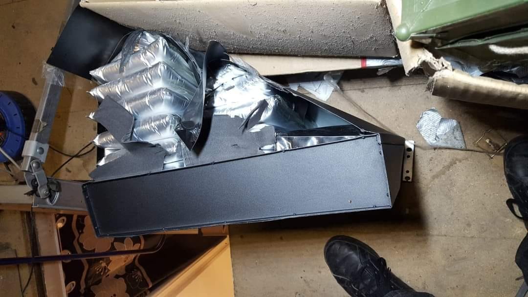

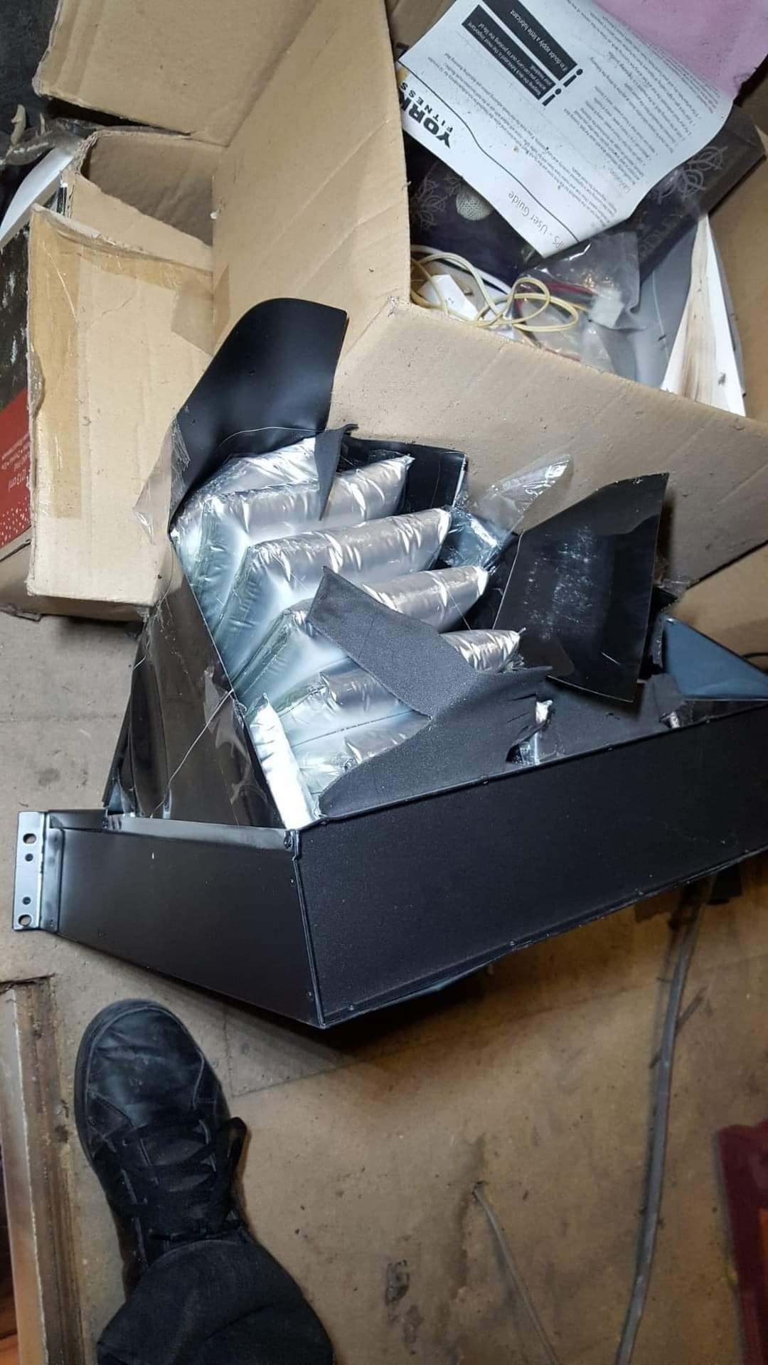

vk_1
Příspěvky: 563
Registrován: ned čer 28, 2015 7:31 pm
Reputace:63
Re: Pylontech
Nový příspěvek od vk_1 »
Ilustrační foto
TomHC
Příspěvky: 4264
Reputace:971
Lokalita: Hlohovec, SR
Výkon panelů [Wp]: 8820
Kapacita baterie [kWh]: 30
Bydliště: Hlohovec, SR
Lokalita:Hlohovec, SRSystémové napětí:48VVýkon panelů [Wp]:8820 Kapacita baterie [kWh]:30
Re: Pylontech
Nový příspěvek od TomHC »
Wau, tak to som ešte nevidel 😲

TomHC
Příspěvky: 4264
Reputace:971
Re: Pylontech
Jaj tak, to som videl aj ja, li-pol sa vedia pekne zduť. Skôr ma prekvapila tá roztrhnutá bedňa 😲

Moderátor
Příspěvky: 7483
Reputace:1072
Lokalita: blízko Brna
Systémové napětí: 24V
Výkon panelů [Wp]: 18+ kWp
Kapacita baterie [kWh]: 40+26
Bydliště: blízko Brna
Lokalita:blízko BrnaSystémové napětí:24VVýkon panelů [Wp]:18+ kWp Kapacita baterie [kWh]:40+26
Re: Pylontech
Nový příspěvek od cipis »
Tak když se nafouklo víc článků ... U notesů jsem viděl i popraskané šasi, krom samozřejmě vybuleného deklu.
