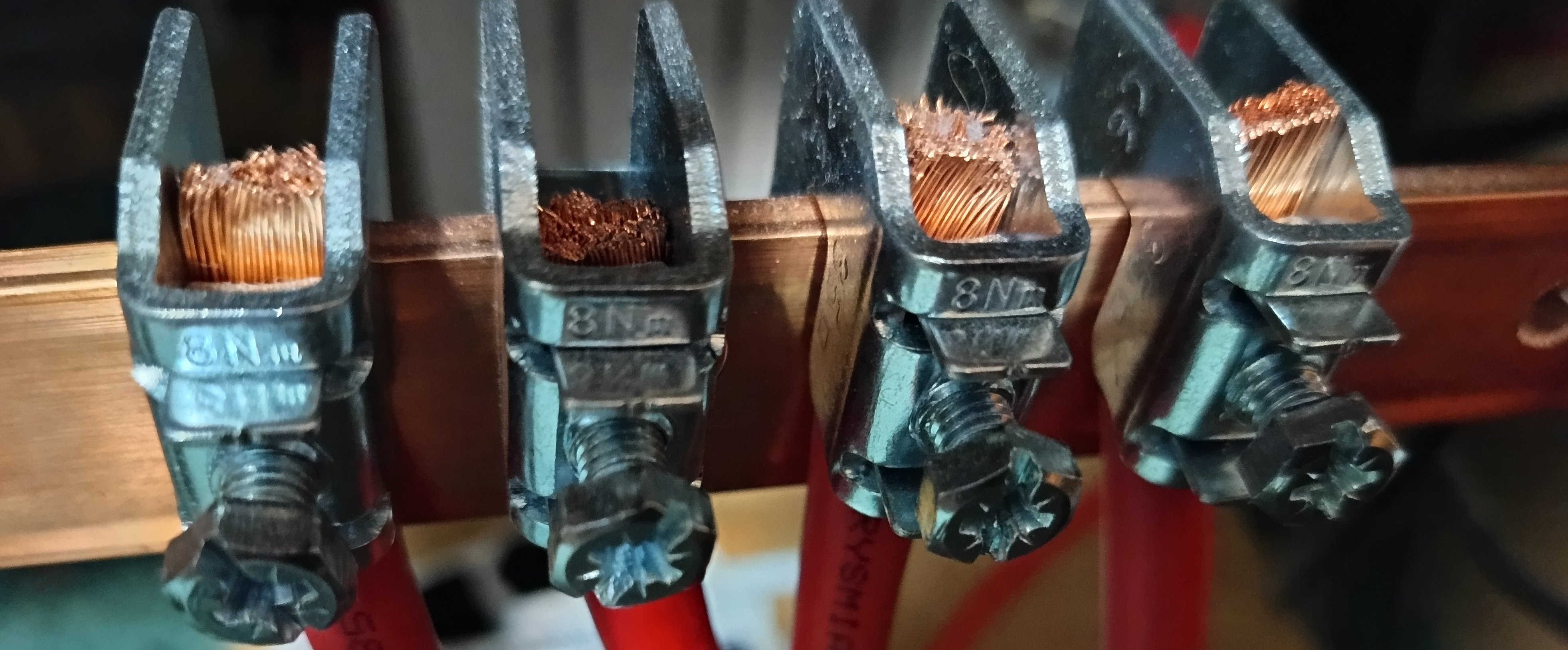

- Příspěvky: 7476
- Reputace:1072
Re: Paralelní spojení BAT
Já si ten plocháč provrtal a vyřezal do děr M8 závity, takže tam mám normálně zašroubovaný šroub zezadu.
- Příspěvky: 5172
- Reputace:1030
Jednodušší a lépe konfigurovatelné je nepoužívat oka, ale svorky. Tradiční dodavatel - https://eshop.elektrobecov.cz/sbernicov ... 90640.html
