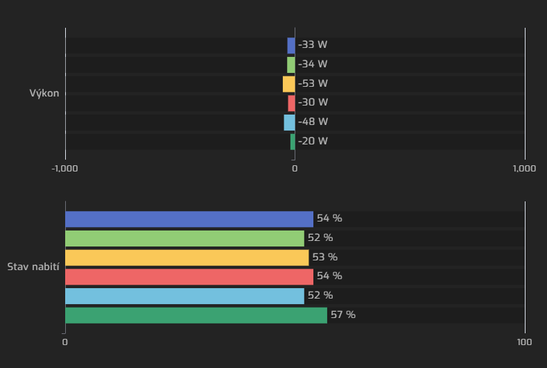

Opět špatně viz ranní graf Nikdy nemáš stejný baterie kabely a spoje. Ta žlutá nejlepší už se dostala do stavu vybití a exponeciomalně roste jeji vnitřní odpor.

Já mám baterky každou zvlášť přivedenou na sběrnici (měděnou pásovinu) nemají ani stejně dlouhé přívody. Jediné co pozoruji za rozdíly jsou při nabíjení kdy 100% SOC dosáhnout nejdříve ty nejnovější 2 peky. Stejně se ale nahoře i dole ty baterky většinou +- potkají.

Je to tak, dole exponenciálně roste vnitřní odpor, tak na sebe počkají, nahoře je limit svorkove napětí. Ty s menším odporem jej dosáhnou dřív.
Jinak nejnovější a nejlepší baterie nejvíc cyklují, táhnou nejvíc provozu. Tím se více opotrebovavaji a klesaji na úroveň ostatních.Já mam ty baterie propojeny do sebe cca měsíc a jsou různého stáří a opotřebení.
Teorie . K. zákona platí, ale my máme zdroje. které mění během cyklu vlastnosti ne laboratorní zdroje
