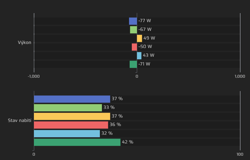

Re: Paralelní spojení BAT
Opět špatně viz ranní graf Nikdy nemáš stejný baterie kabely a spoje. Ta žlutá nejlepší už se dostala do stavu vybití a exponeciomalně roste jeji vnitřní odpor.
Je to tak, dole exponenciálně roste vnitřní odpor, tak na sebe počkají, nahoře je limit svorkove napětí. Ty s menším odporem jej dosáhnou dřív.
Jinak nejnovější a nejlepší baterie nejvíc cyklují, táhnou nejvíc provozu. Tím se více opotrebovavaji a klesaji na úroveň ostatních.Já mam ty baterie propojeny do sebe cca měsíc a jsou různého stáří a opotřebení.
Teorie . K. zákona platí, ale my máme zdroje. které mění během cyklu vlastnosti ne laboratorní zdroje
Tady to je vidět, nejlepší baterka nejrychleji dolů a najrychlejsi nabíjení.
Jinak kukni, nejvíce vybitá baterie ráno je na 100% a ostatní předběhla .Rozhoduje stav baterky a její vnitřní odpor
Přesně tak to je i u mě. Určitě to bude tím vnitřním odporem... Mám tam články stáří 2 roky, rok a pak pár měsíců. Už když jsem připojil ty poslední 2 nejnovější peky, tak bylo vidět, že zabírají o něco víc jak při nabíjení tak vybíjení než ostatní. Také dosáhnou nejdříve 100% SOC ale ty ostatní je postupně doženou a vše se srovná. To samé dole, kdybych to teď vybíjel dál na těch cca 15-20% SOC tak budou peky téměř na stejném SOC.
