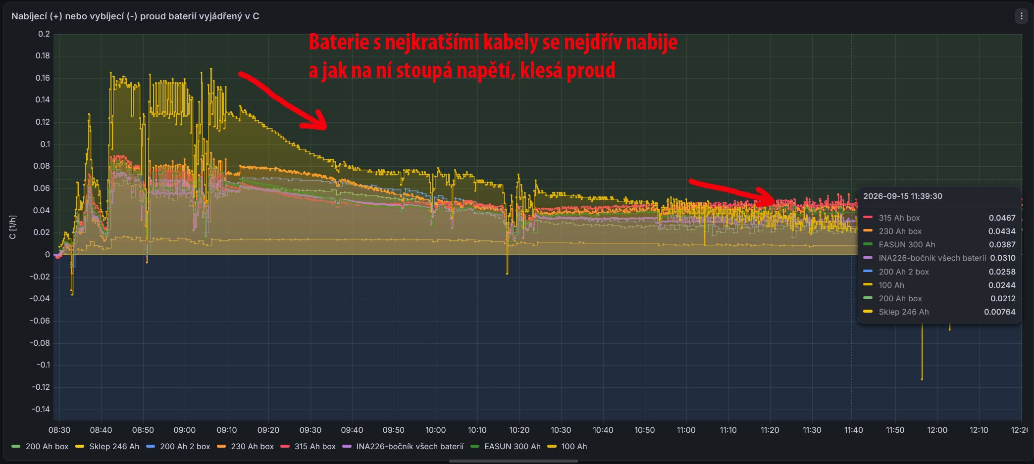

Opět špatně viz ranní graf Nikdy nemáš stejný baterie kabely a spoje. Ta žlutá nejlepší už se dostala do stavu vybití a exponeciomalně roste jeji vnitřní odpor.

Já mám baterky každou zvlášť přivedenou na sběrnici (měděnou pásovinu) nemají ani stejně dlouhé přívody. Jediné co pozoruji za rozdíly jsou při nabíjení kdy 100% SOC dosáhnout nejdříve ty nejnovější 2 peky. Stejně se ale nahoře i dole ty baterky většinou +- potkají.

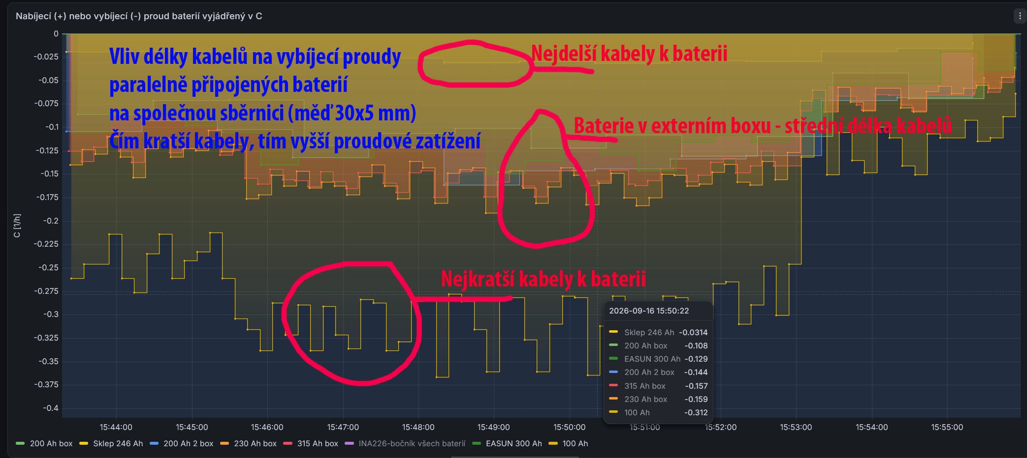

Je to tak, dole exponenciálně roste vnitřní odpor, tak na sebe počkají, nahoře je limit svorkove napětí. Ty s menším odporem jej dosáhnou dřív.
Jinak nejnovější a nejlepší baterie nejvíc cyklují, táhnou nejvíc provozu. Tím se více opotrebovavaji a klesaji na úroveň ostatních.Já mam ty baterie propojeny do sebe cca měsíc a jsou různého stáří a opotřebení.
Teorie . K. zákona platí, ale my máme zdroje. které mění během cyklu vlastnosti ne laboratorní zdroje

Jinak kukni, nejvíce vybitá baterie ráno je na 100% a ostatní předběhla .Rozhoduje stav baterky a její vnitřní odpor

Přesně tak to je i u mě. Určitě to bude tím vnitřním odporem... Mám tam články stáří 2 roky, rok a pak pár měsíců. Už když jsem připojil ty poslední 2 nejnovější peky, tak bylo vidět, že zabírají o něco víc jak při nabíjení tak vybíjení než ostatní. Také dosáhnou nejdříve 100% SOC ale ty ostatní je postupně doženou a vše se srovná. To samé dole, kdybych to teď vybíjel dál na těch cca 15-20% SOC tak budou peky téměř na stejném SOC.

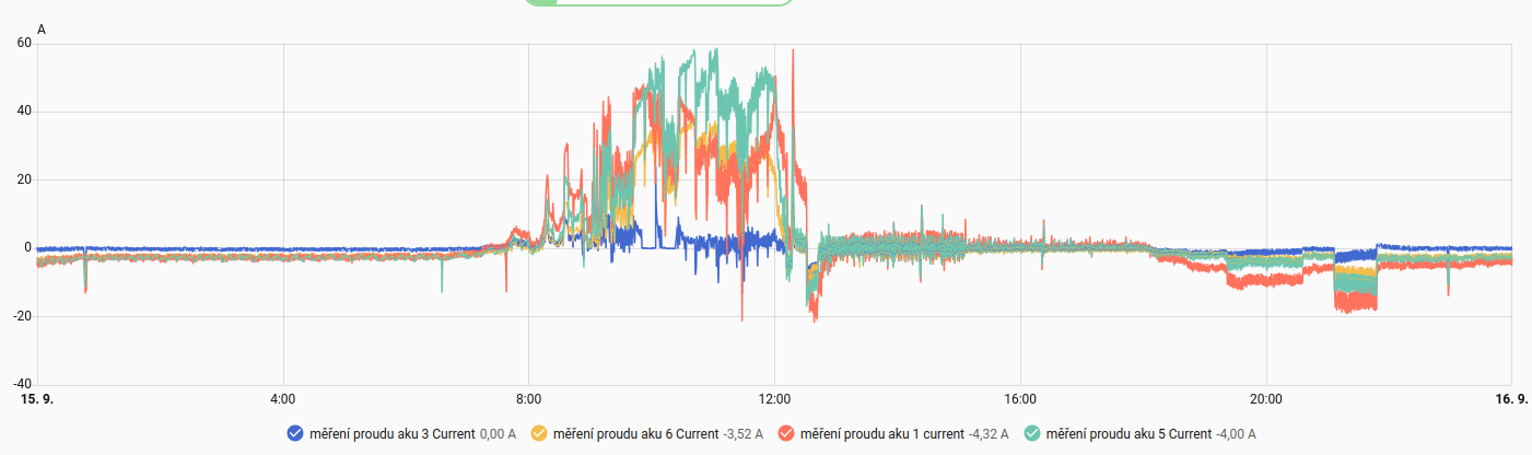

jenom info, tohle jsou baterky všelijak paralelně pospojovaný, zcela různorodý lifepo4 jak kapacity, tak stáří. a teď popis:
červená, aku 1 jsou akupacky winston stáří 11-19 let dohromady cca 400Ah paralelně spojeno kde co (winston 2x40Ah 12 let, winston kdysi 200Ah 19let, winston 90Ah 14let, winston kdysi 120Ah 11 let) připojeno cca 5+5m CYa 50mm2
modrá aku 3 cca 12 let starý 2x60Ah winston, 3+3m kabel CYa 35mm2
zelená, aku 5 je zánovní 280Ah v plechu, připojeno cca 1+1m CYa 35mm2
žlutá, aku 6 je zánovní 280Ah v plechu, připojeno cca 1+1m CYa 35mm2
A teď vyhodnocení: proč nejsou stejný proudy u těch 280Ah, který jsou koupený jeden den a mají stejně dlouhý dráty a stejný BMS i pojistky?
proč při vybíjení dává nejvíc proudu historický sebraniko, kde články mají cca 2/3 jmenovité kapacity a vnitřní odpory taky žádná hitparáda, navíc exra dlouhý přívody, pojistka shodná, navíc v každým packu 125A megafuse, to taky něco přidá, anderson konektory 175A jsou taky v cestě. Při nabíjení nejvíc berou ty nový, celkem dle předpokladu, ale rozdíly v proudech fakt značný. Mimo předpoklad.
Co nepřekvapuje, tak těch 120Ah postarší winston, to je tak nějak podle očekávání.

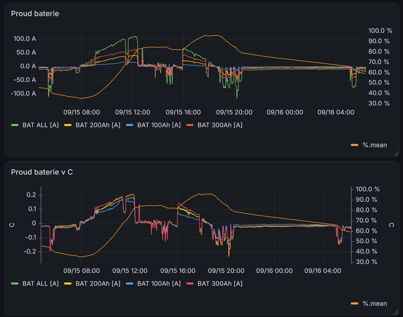

Paralelní baterie se u mě chovají pro mě pochopitelně. Proudy mám vyjádřeny v C (poměr proudu k celkové kapacitě) a ne v Ampérech, protože baterie mají různou kapacitu.
- Příspěvky: 4054
- Reputace:569
Re: Paralelní spojení BAT
s tim C to je zajimavy napad
tak jsme to taky zkusil. Lip se to srovnava.
vsechny packy jsou stejne. Lisi se jen clanky. Stejne propojky, stejne kable, stejny jistic, bms. Nejmin makaj nejstarsi 100Ah clanky. Ty maji teda i trosku jine busbary ale na prurezy to bude podobne. Njevic makaji nejnovejsi 300Ah. Se starim bude rust vnitrni odpor. A asi se meni i fyzicke provedeni a chemie v kazdem packu.
