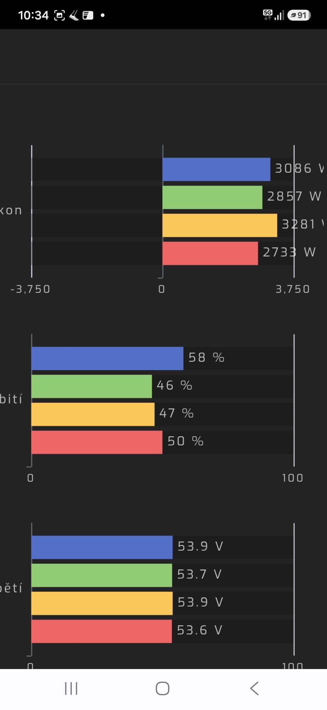

Re: Paralelní spojení BAT
Tady to je vidět, nejlepší baterka nejrychleji dolů a najrychlejsi nabíjení.
No dobře, a kolik let ty baterky máš, a jaký proudy tam honiš abys mohl říci že praxe je víc jak teorie a manuály těch Pylon a jiných?
U té olověné to chápu, tam má duka třeba 200 cyklu takže tam se to rozejde asi podstatně dříve, ale tady máme dost dlouhou životnost takže se to rozhodí až třeba po 8 letech a tak dlouho to nejspíš v ruce nemáš?
Hele baterky jsou některý starý 5let a některý 3roky
Poustim tam ted okolo 250A mám to zeslabeny, chybí mi tam ještě jeden kabel. Cca 12,5kW nabijim
