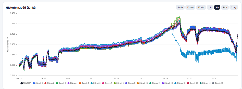

Doteď jsem měl přehled o BMS jen v Solarasistantu... Tam mi ale nevyhovuje, že vidím jen min a max článek a žádnou historii.
Proto jsem díky Sobanovi, který mě navedl na možnost čtení dat z BMS pomocí BT tuto možnost využil. Zvolil jsem tedy ESP32C3 a naprogramoval vlastní kod pro čtení dat. Data se aktualizují co 5 sekund a odesílají na server.
Konečně budu mít i historii napětí článků.

Díky historii teď i vidím jak články reagují moc fajn věc. Jeden článek evidentně po přeskládání z 8S 2X na 1X 16S mírně pokulhává, jsou ze stejné várky ale evidentně je méně nabitý než zbytek. Nechávám tedy balancer pracovat a uvidím další dny. Když tak bych mu pomohl ze zdroje pro rychlejší dorovnání...

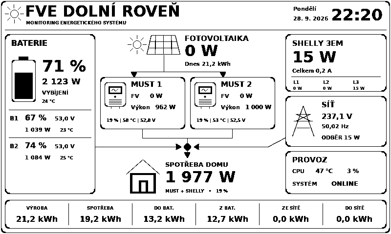

Rodina chtěla přehled o FVE na zdi... Tak jsem využil epaper. Data zpracovává server a epaper přes živýobraz zobrazuje pouze obrázek z url.
