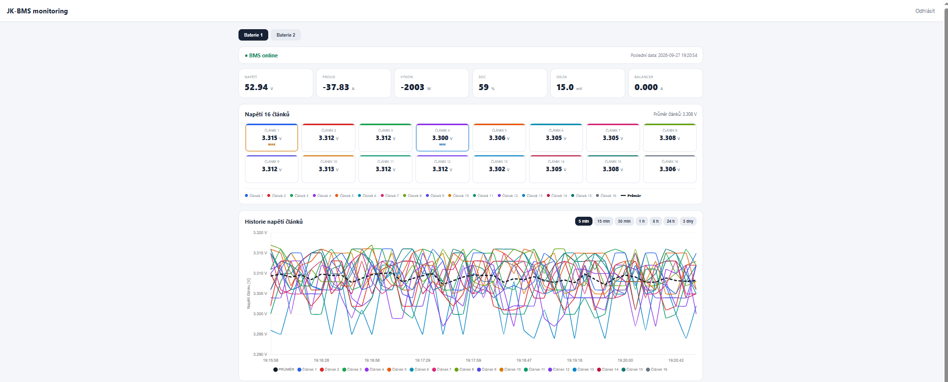

Doteď jsem měl přehled o BMS jen v Solarasistantu... Tam mi ale nevyhovuje, že vidím jen min a max článek a žádnou historii.
Proto jsem díky Sobanovi, který mě navedl na možnost čtení dat z BMS pomocí BT tuto možnost využil. Zvolil jsem tedy ESP32C3 a naprogramoval vlastní kod pro čtení dat. Data se aktualizují co 5 sekund a odesílají na server.
Konečně budu mít i historii napětí článků.
