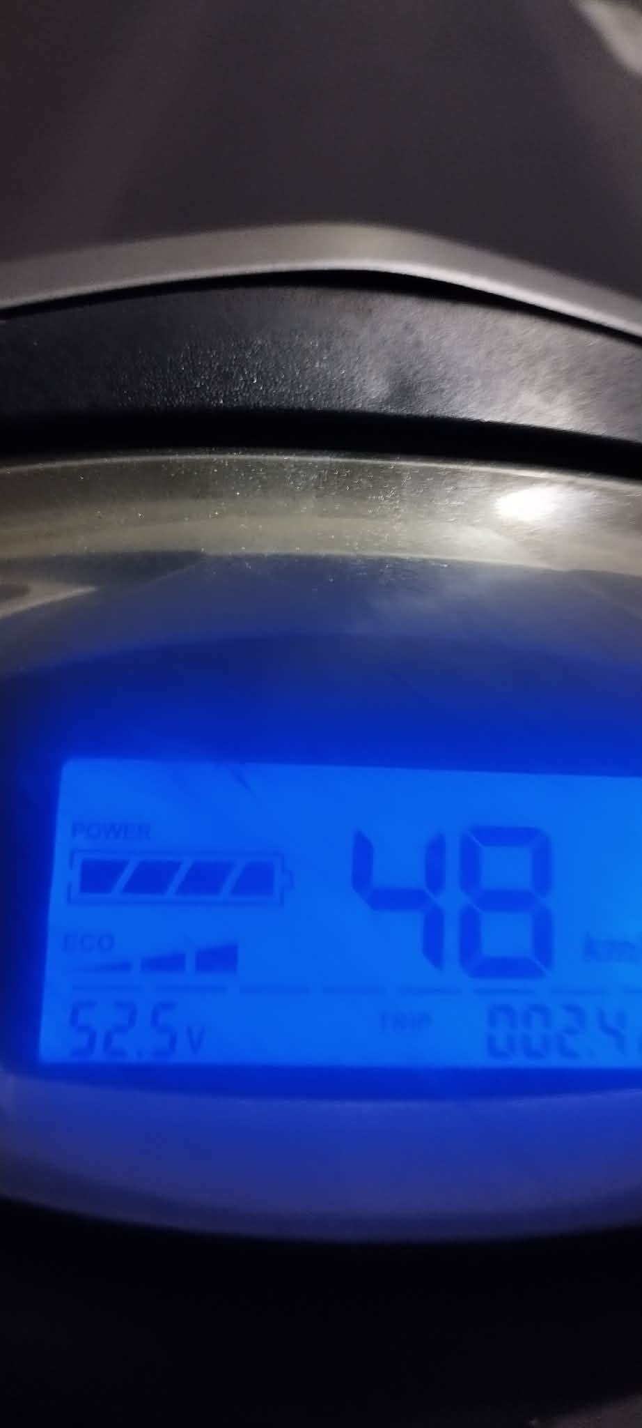

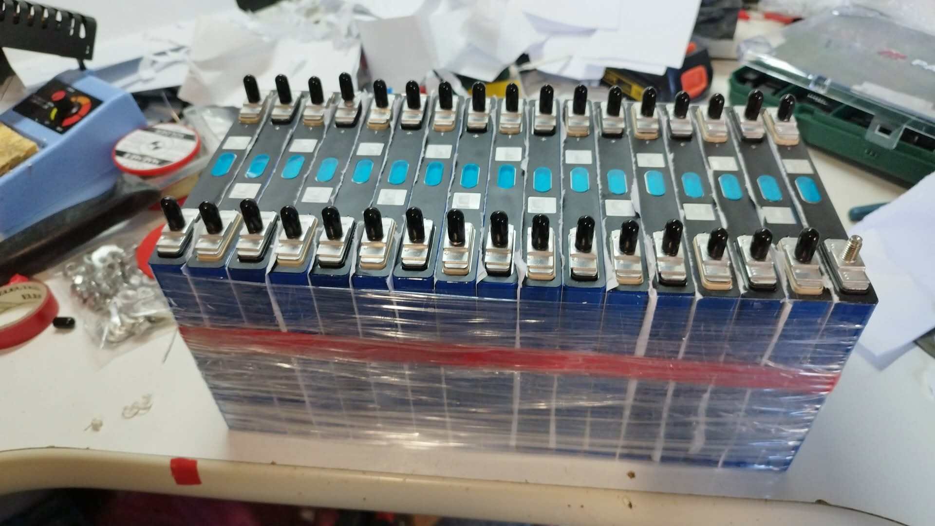

S lifepo4 a JKBMS jsem spokojený, takže jsem dnes udělal update mého přibližovadla... Nebavilo mě již kupovat každou sezonu nové 12V20Ah olova, tak jsem vzal na mivvy 22Ah lifepo4. Abych nemusel měnit nabíječku která dávala max 58,8V 2,5A, tak jsem nedal 16s ale 17s vychází to pak krásně na 3,458V cca na článek takže vcajku. BMS jsem dal JKčko 60A. Jel jsem se projet a skůtr bral při max rychlosti necelých 50km/h 24A, pak jsem zjistil že mám v zadním kole jen 1,1baru, tak jsem nafoukl na 3,5 baru a hned spotřeba za max rychlosti spadla na 17-18A dle BMS. Skůtr je i podstatně lehčí než s těmi olovy, je s ním i lepší manipulace a jízda včetně rychlejší akcelerace.
Nedělal jsem akku ani nějaký extra obal, prostě izolaci mezi články udělal přeloženým papírem, a stáhnul k sobě izolačkou kterou jsem vymotal celou na stažení. Vše krásně drží pohromadě. Následně vložil do boxu po olověch a mezery proložil polystyrenem aby to v boxu nemohlo nijak cestovat. Možná to časem upravím ještě do nějakého vzhlednějšího provedení..
