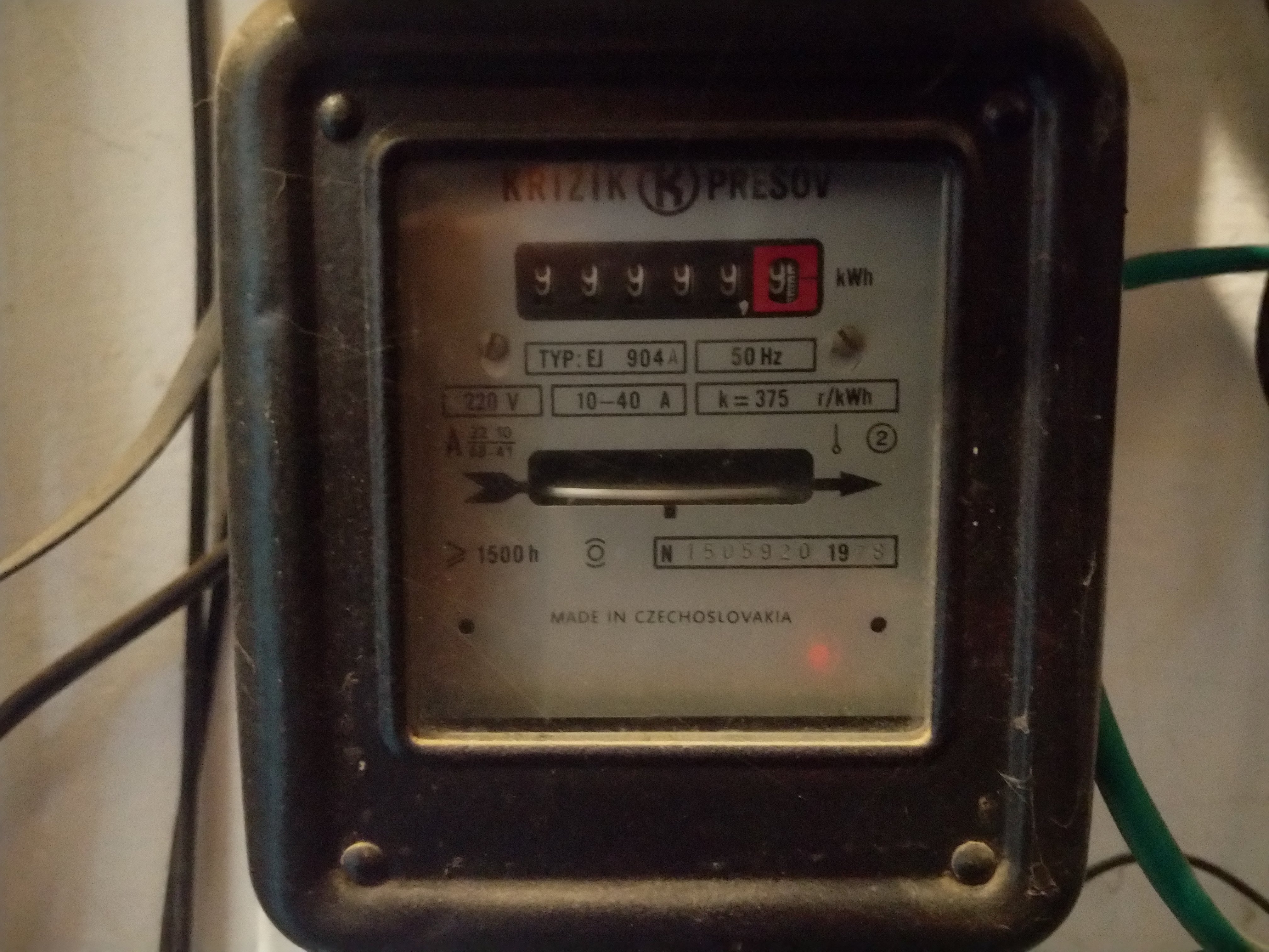

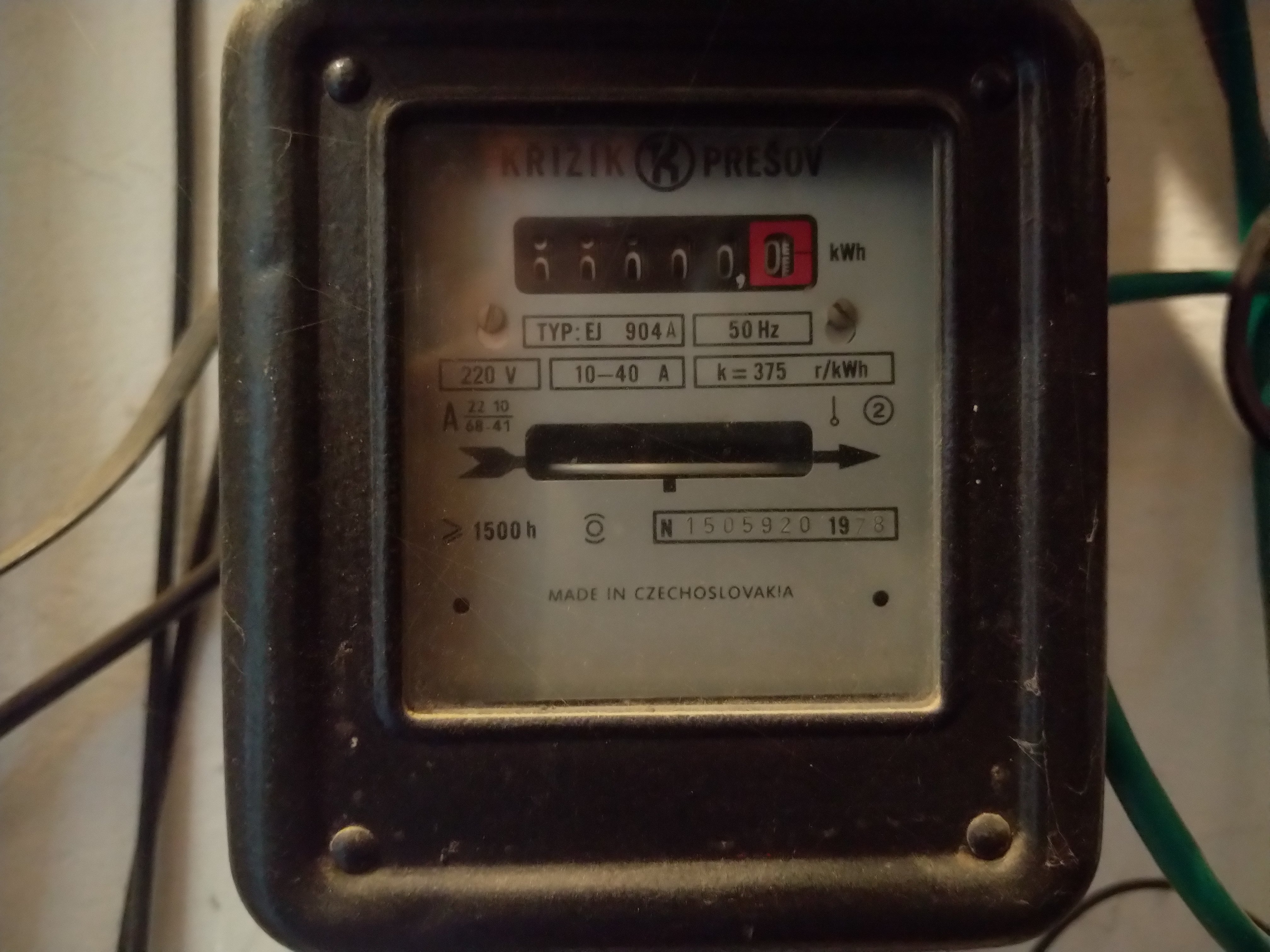

Tak dnešným dňom som pretočil staručký mechanický jednofázový elektromer druhýkrát
Trvalo to
presne 3 roky, 3 mesiace a 7 dní (1195 dní)
