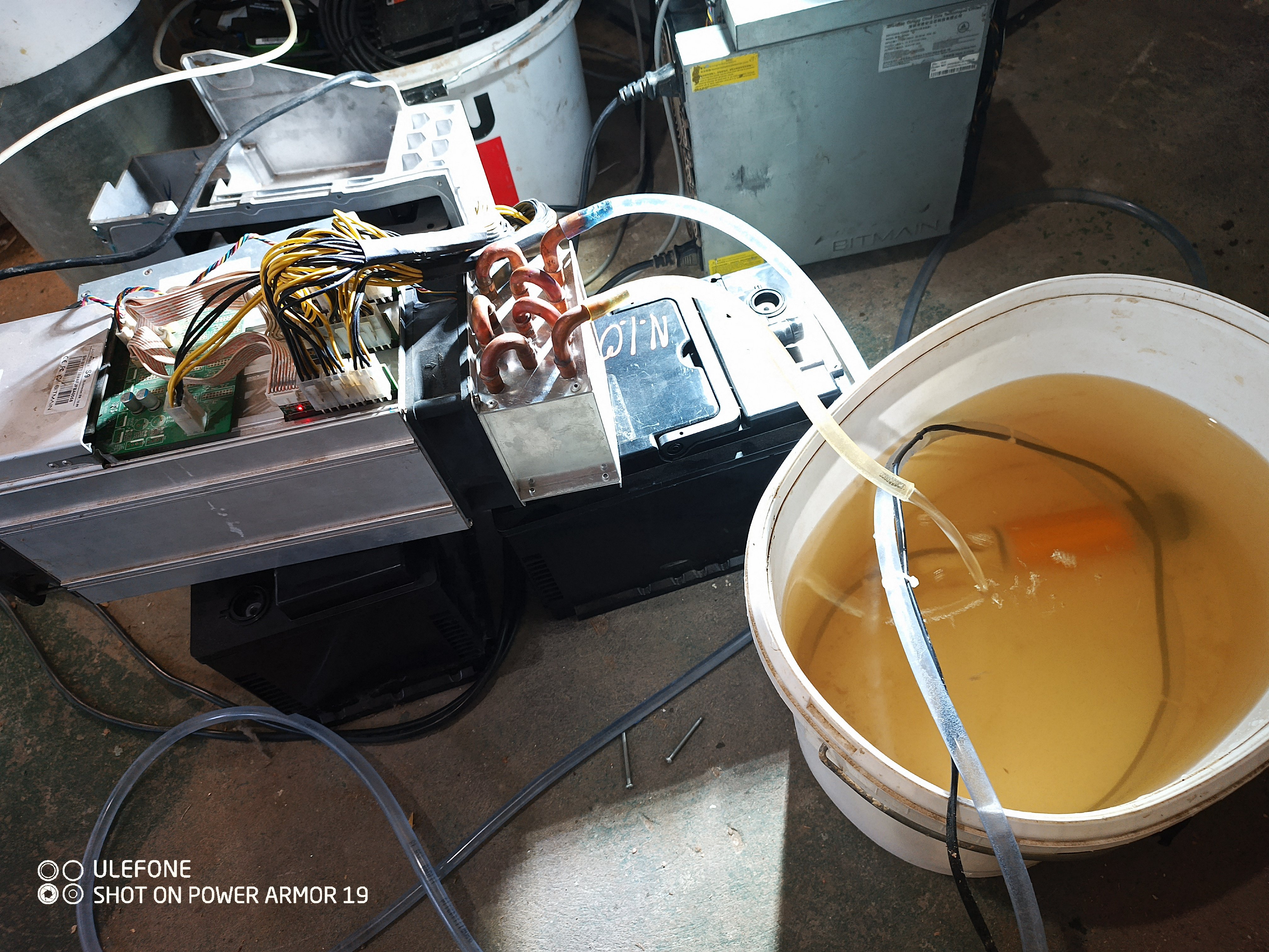

Tak po dlhšej dobe pribudol další vylepšovák do systému a to ohrev bázena z prebytkového tepla.
Ide o použitie prebytočného tepla z minera .
Največší problém som videl v tom,ako vysokoprúdiaci vzduch (dva ventilátory so 6000 otáčkami) dostať cez výmenník do vody.
Prvý pokus bol cez malý miner s výkonom cca 1,5kw. je to len malý výmenník na 120mm ventilátor s hrúbkou 7cm po zapojení som zistil,že to dokáže ohriat vodu s čerpadlom (malé prdítko na 12V,iné som ani nenašiel narýchlo) o 5 stupňov viacej,ako je je vstupná voda. Síce to nie je vela,ale už som vedel aspon nejaký úplne minimálnu predestavu,že kolko to vlastne dokáže ako tak dať do vody.

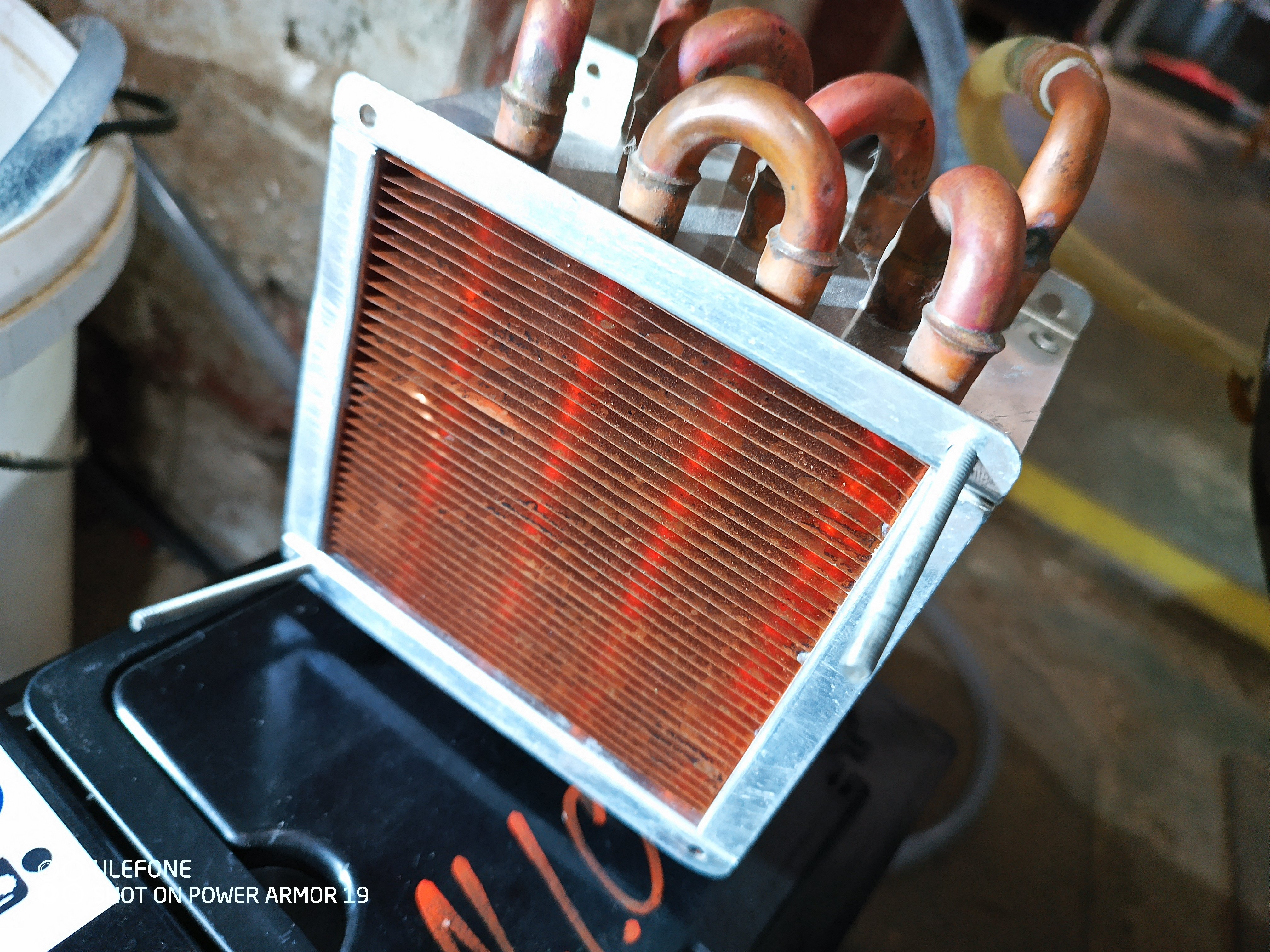

Tak som zohnal narýchlo další výmenník,no troška večší cca 28x28x7cm tu som už meral množstvo ohriatej vody...za 25-30 minut to ohrialo kýbel vody z 18stupňov na 28-30 stupňov.to som už videl ako celkom slušné množstvo tepla.

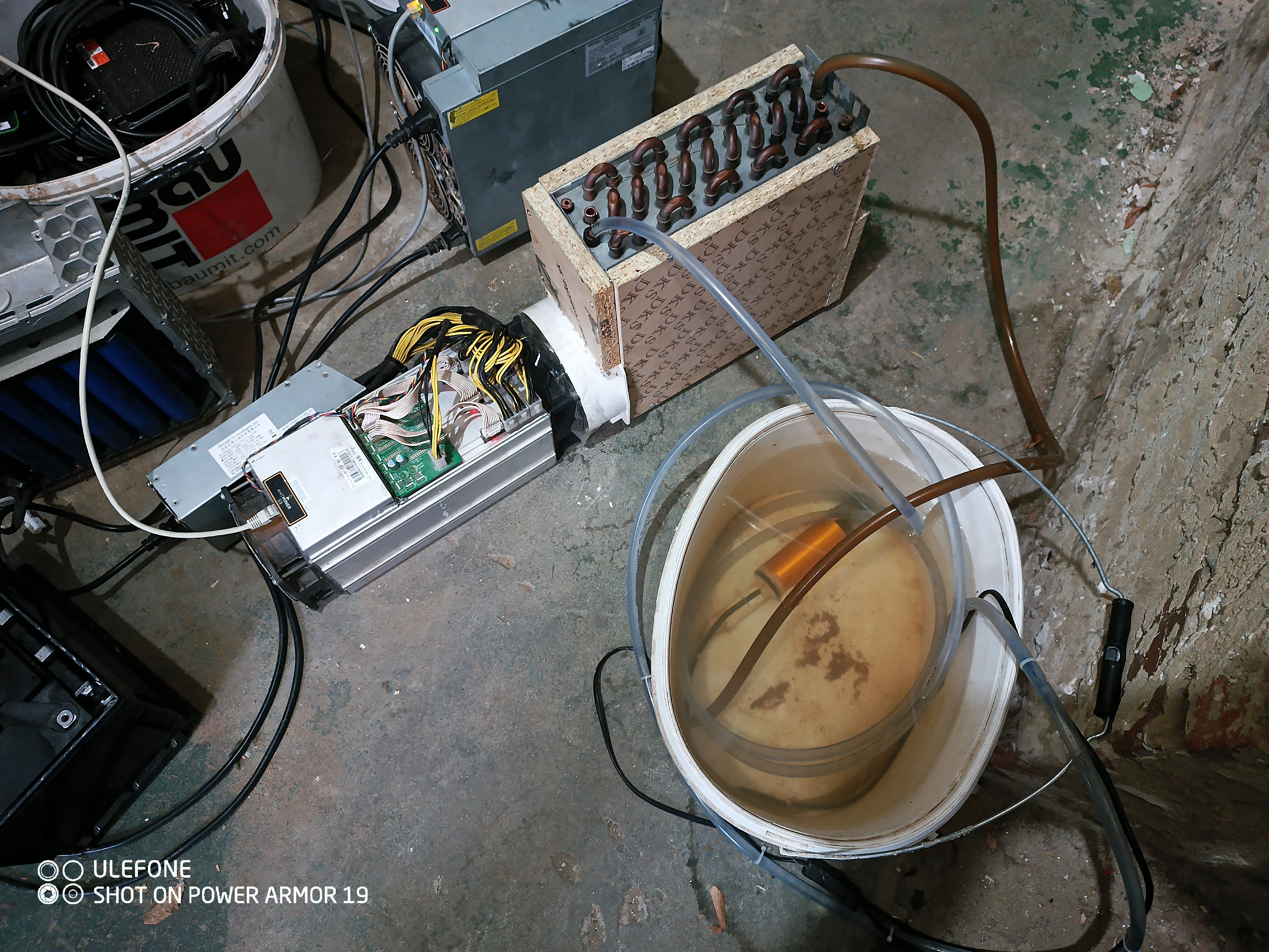

Tak mi Bert nakoniec priniesol finálný výmenník ktorý sa osvedčil perfektne. toto je už večší miner s výkonom cca 3,3kw aj výmenník je večší cca 38x32x9cm
tu už vychádzaly lepšie hodnoty :
ohrialo to cca 17 litrov vody za 10 minut z 22,5 na 36,5 stupňa.
Ak som to správne prepočítal,tak do vody to dá asi tak 2kw za hodinu,čo už je dostačujúce na bazén s priemerom 3,6 metra a 0,7-0,9 m na výšku.
Výsledok je do rána vychladená voda na cca 31 stupňov
