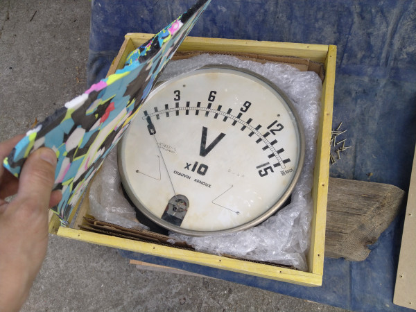

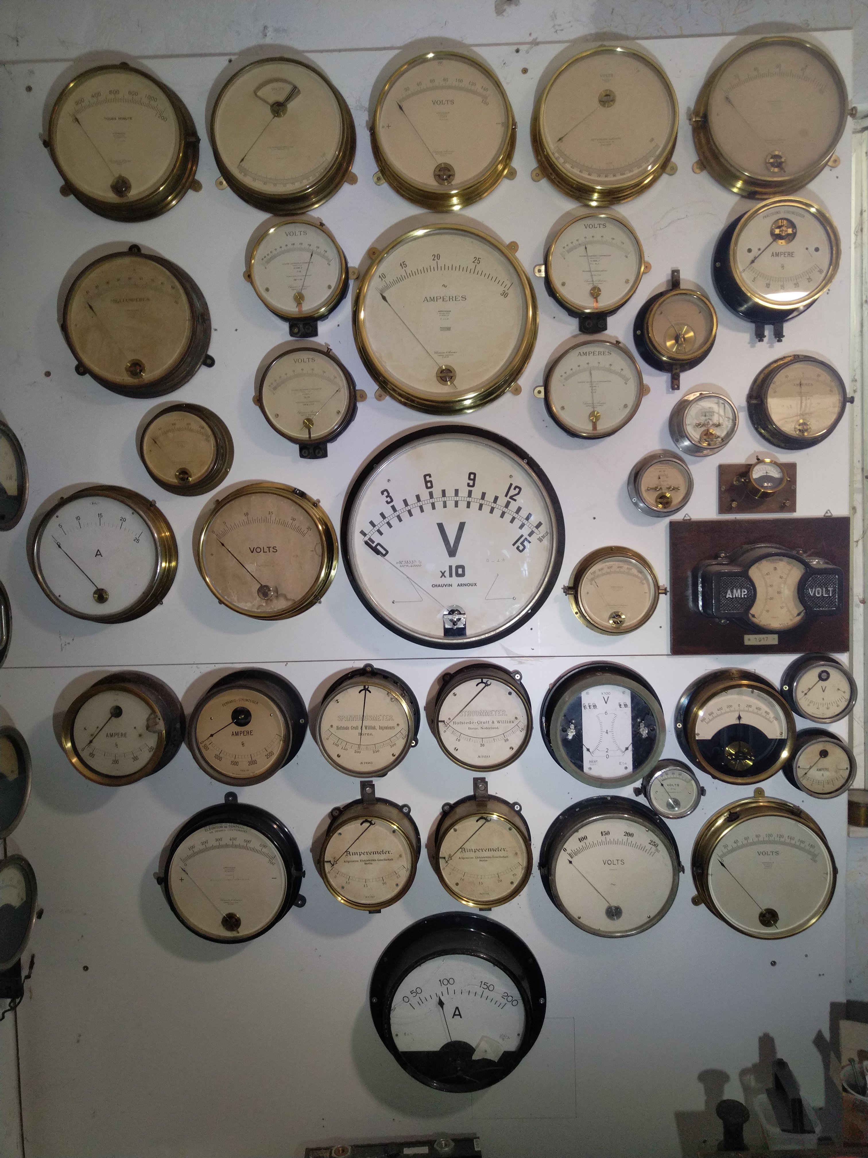

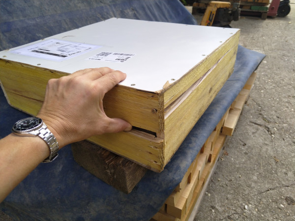

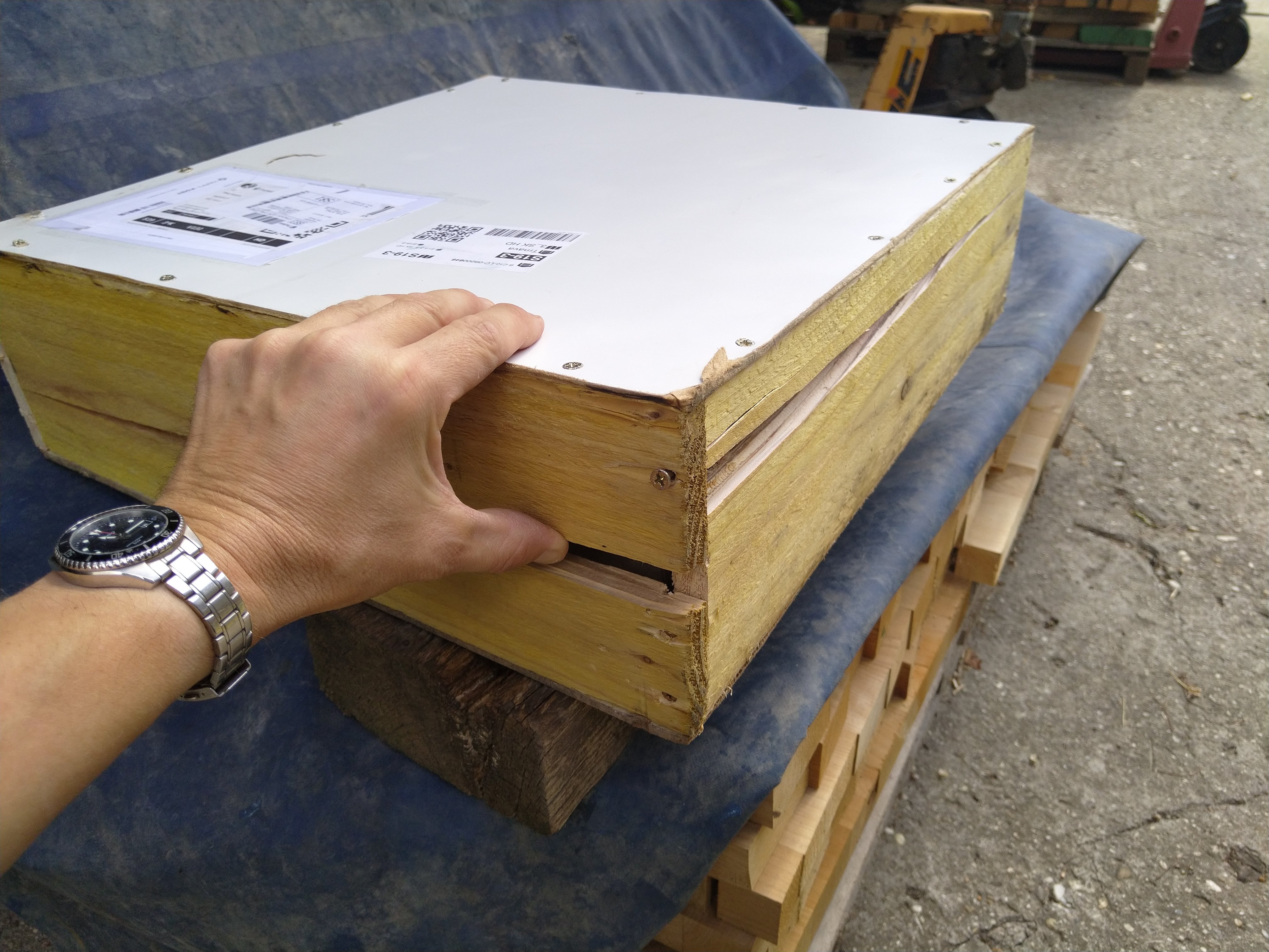

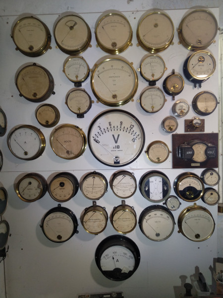

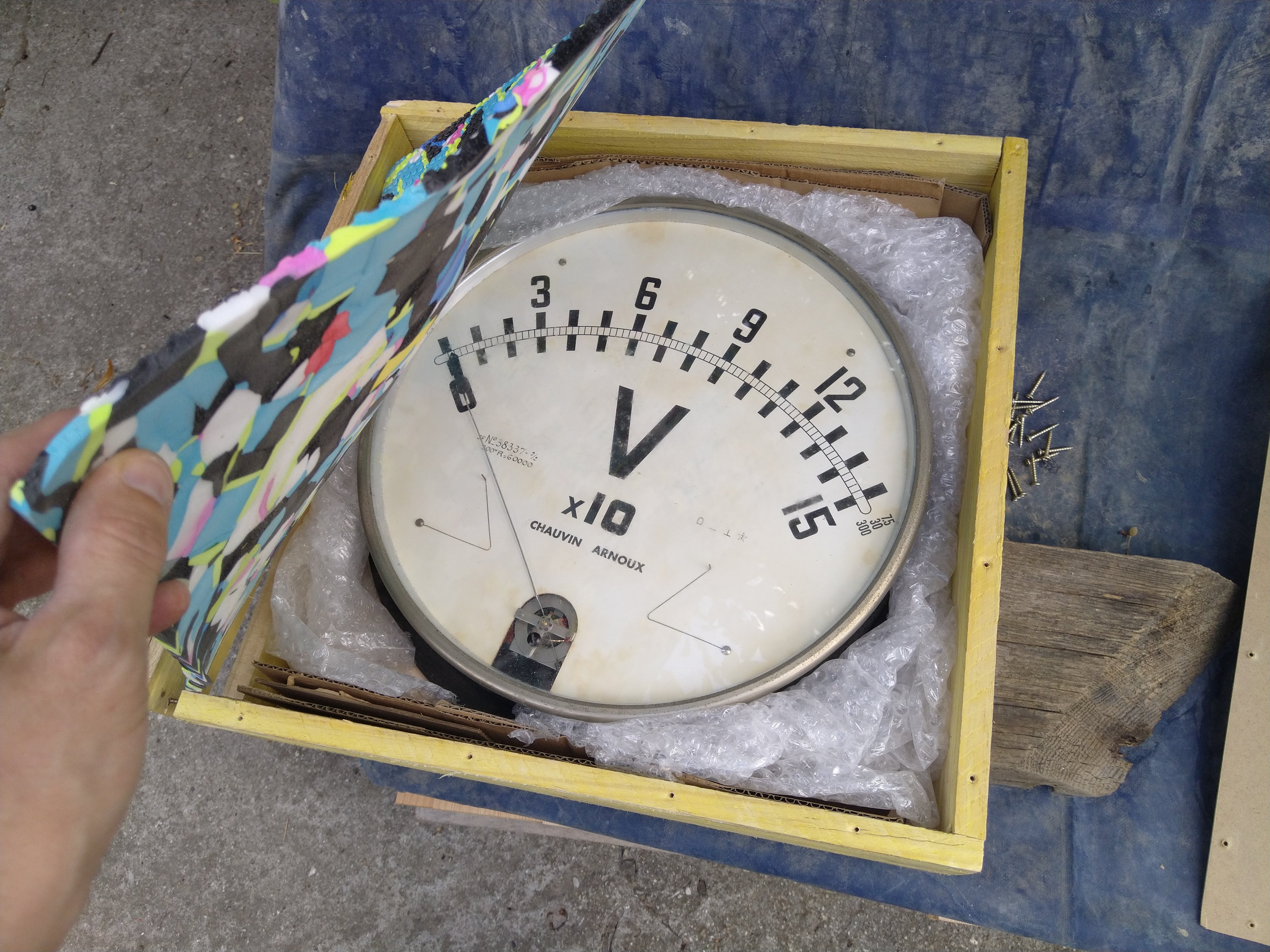

Včera mi prišiel po dlhých dňoch cestovania dlho očakávaný balík
ale ako vidím,naše kurierske spoločnosti moc nezaujíma,čo je v balíku,aj ked je na ňom nalepená nálepka "krehké"
No na moje šťastie,voltmeter to prežil bez škrabanca,napriek tomu,že krabica prišla rozbitá... Je to največší analógový merák okrúhleho tvaru aký kedy som na svete videl
má priemer ciferníka uctihodných 41,5cm
a tak sa vydal medzi ostatných bratríčkov

Lui to je krasa sa na to pozerat.
A teda u teba je tych kusov hodne aj funkcnych
Odkial je tento?.z toho Francuzska?
