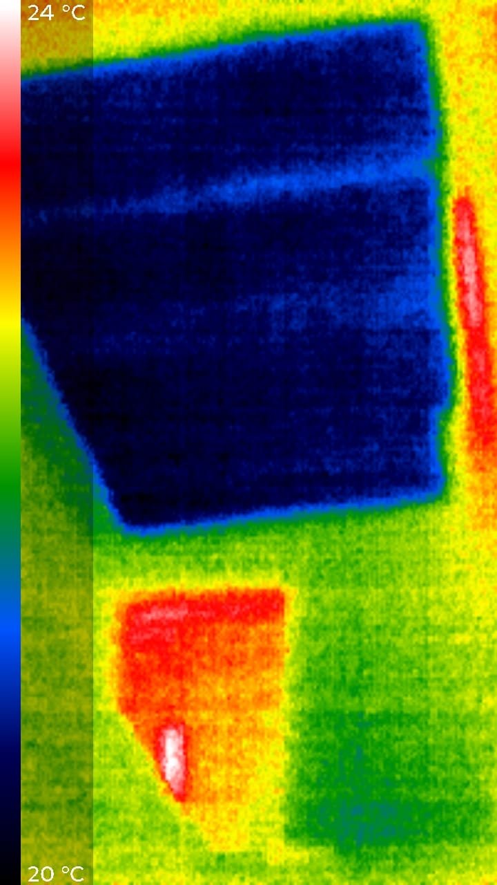

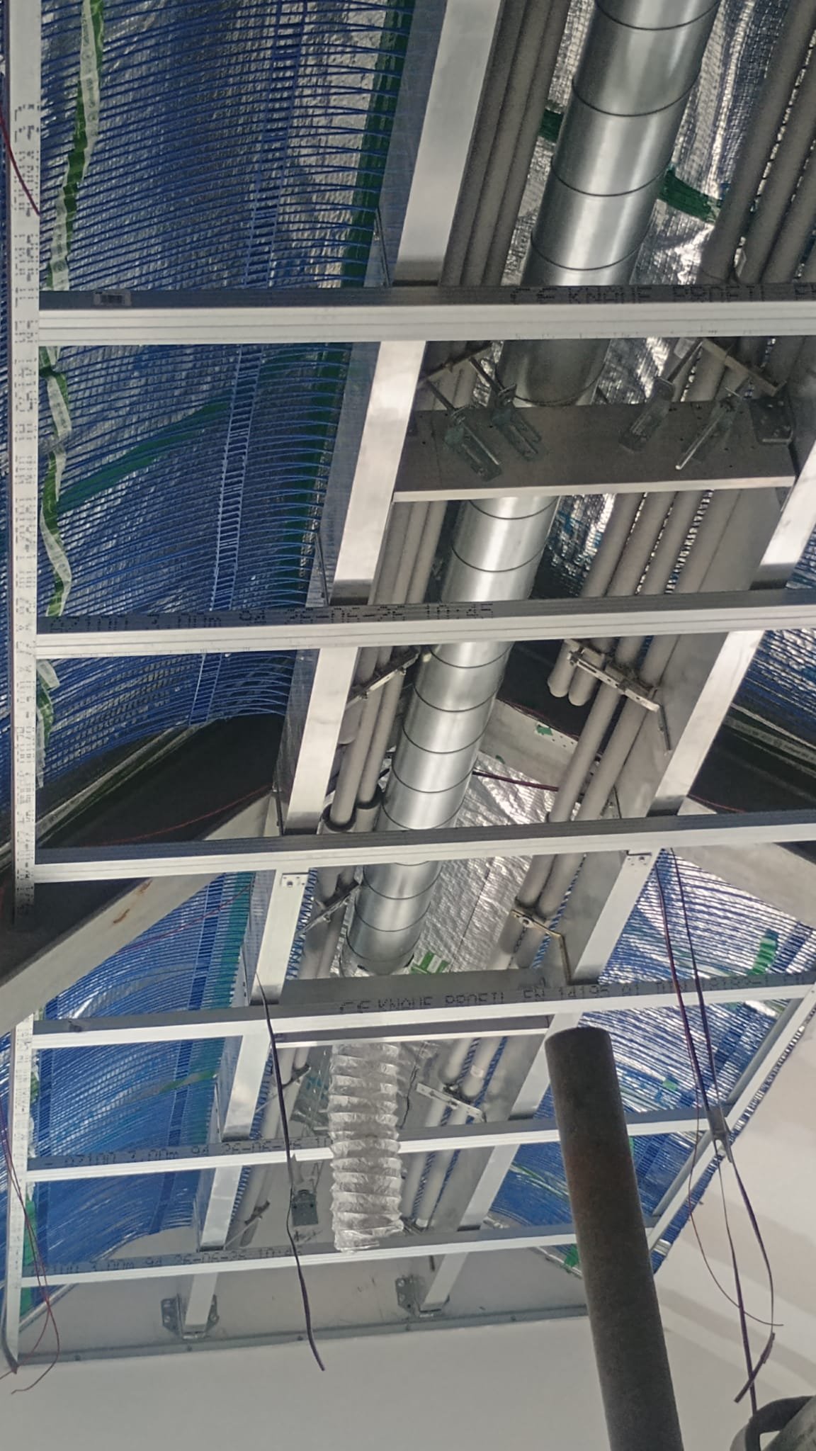

Venku 42°C, baráček 22˚C ; pasivní chlazení 6-13KW e_th (na začátku 13 než stropy dostanou cílovou teplotu, pak se to srovná) s nasazením 70W e_el (dvě oběhové čerpadla). To asi není špatné na 360m² a 1400m³ obestavěného prostoru. No abych to nezkrašloval... vlastně ještě + 200W e_el vzduchotechnika která také chladí cca. 3KW e_th (díky té vzdušné studni).
Myslím, že po tomto létě mohu spolehlivě říct, že kapiláry a obecně heat management koncept fungují. Nicméně instalovat to vše byl neuvěřitelný voser - takže určitě nemohu spolehlivě říct, že bych to doporučoval každému. Pod stropní omítku ještě ok. Udělat si vlastnorůčo nestandardní stropní skladbu - včetně desítek kilogramů teplovodivé pasty (vlastní výroby) - spíš nedoporučuji.
Jo, je to samozřejmě cool a kdo to má...
