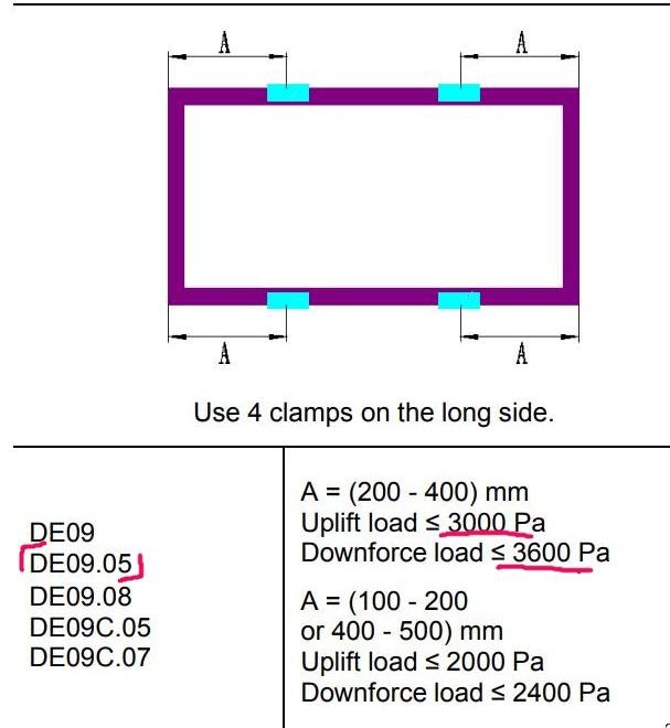

Pozor ještě na jednu důležitou věc: tyhle obrázky jsou vždy ilustrační a platí o nich to, co nás učili o technických výkresech obecně: nesmí se z nich zpětně odměřovat vzdálenosti. Například zde to vypadá, že klasická montáž jsou podkladní profily umístěné cca v 1/3 výšky panelu. Pohled do tabulky rozměrů a použití kalkulačky nám však pro výrobní provedení DE09.05 řekne, že umístění profilů je následující:
- 300 mm (střední hodnota mezi 250 a 350)
- 1154 mm
- 300 mm
Profily tedy rozhodně nejsou v 1/3, ale mnohem blíže okrajům - cca v 1/5 výšky panelu. Což mimochodem docela odpovídá vysvětlení, které našel tady Richardův chatbot.
- 1154 mm
- 300 mm
Já samozřejmě respektuji návody výrobců a řídím se tím - do té chvíle kdy jsem toho názoru, že výrobce asi úplně neví co dělá.
Ono se to stává. Taky tam pracují pouze lidé. Jev, kdy uživatel s produktem umí zacházet lépe než výrobce je celkem známý.
Tak se na to podáváme - v AJ:
https://static.trinasolar.com/sites/def ... l_EN_0.pdf
V principu vidíme o čem mluvil youda, ale protože kráčíme světem a přemyšlíme, tak vidíme:
Zároveň vidíme:
Což je - řekněme - taková první inkonzistence, vidíme, jak se A překrývá.
Výrobcovy hodnoty zatížení mohou být založeny na pevnosti rámu nebo krátkodobém testování, ale nezohledňují dlouhodobou únavu skla, teplotní cykly nebo základní křehkost skla v tahu. Původní analýza byla správná - podepření na koncích (slide-in) je strukturálně lepší, protože udržuje sklo v tlaku, i když specifikace výrobce naznačují opak. Specifikace mohou být zavádějící, protože neodrážejí skutečné způsoby poruch skla při tahovém namáhání v reálném provozu.
