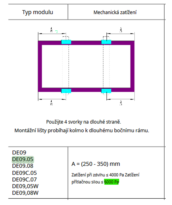

Každopádně, v praxi je to následovně:
Výrobci panely navrhují, testují, a v montážních návodech pak uvádějí tabulky, ze kterých lze vyčíst schválené postupy uchycení a zároveň zjistit, jaké zatížení při tom či onom způsobu montáže panely bez problémů zvládnou. Rovnou podotýkám, že uchycení konců panelů přímo do zásuvných profilů nebývá žádný problém.
K panelům bývají minimálně 4 veřejné dokumenty, v eshopech však často nejsou všechny:
- specsheet
- certifikáty
- zkrácený montážní návod
- úplný montážní návod
Úplný montážní návod pro Elerix jsem nehledal, ale někde ho pan Klečka (majitel obchodní známky Elerix) určitě mít bude. Pro ilustraci jsem místo toho zvolil panely renomované značky Trina, řada Vertex, ve výrobním provedení DE09.05, kterému odpovídají tyto parametry:
- klasický panel s jedním sklem
- výška 1754 mm
- vyráběl se, mimo jiné, i jako 380Wp

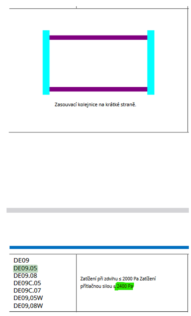

Návod zde připouští jak klasickou montáž, tak i montáž do zásuvných profilů.
- Klasická montáž má odolnost v tlaku: 6 000 Pa
- Montáž zasunutím panelu do profilů je na tom viditelně hůře: 2 400 Pa
Na druhou stranu, pokud jsou panely na sedlové střeše, tak tato nižší odolnost nebude představovat žádný problém. Obzvláště na periferii Prahy, kde poslední roky nasněží tak maximálně 10cm a za týden to zase roztaje. Takže ano, do Krkonoš či na Šumavu se uchycení panelu za jeho vnější konce moc nehodí. Ve zbytku republiky to ale problém nebude. Každý, nechť se vždy rozhodne dle svých lokálních podmínek.
Obrázky se po kliknutí zvětší:
Pozor ještě na jednu důležitou věc: tyhle obrázky jsou vždy ilustrační a platí o nich to, co nás učili o technických výkresech obecně: nesmí se z nich zpětně odměřovat vzdálenosti. Například zde to vypadá, že klasická montáž jsou podkladní profily umístěné cca v 1/3 výšky panelu. Pohled do tabulky rozměrů a použití kalkulačky nám však pro výrobní provedení DE09.05 řekne, že umístění profilů je následující:
- 300 mm (střední hodnota mezi 250 a 350)
- 1154 mm
- 300 mm
Profily tedy rozhodně nejsou v 1/3, ale mnohem blíže okrajům - cca v 1/5 výšky panelu. Což mimochodem docela odpovídá vysvětlení, které našel tady Richardův chatbot.
Celý návod zde:

Jen pro zajímavost - pokud uvedený panel má rozměry 1754 x 1096 mm, tak ta nižší přítlačná síla 2400 Pa by měla odpovídat zatížení cca. 470 kg = 470 cm čerstvého sněhu (hustota 100kg/m3) / 118 cm mokrého sněhu (hustota 400 kg/m3) - tak bych se toho nebál asi ani v Krakonošově.

Já samozřejmě respektuji návody výrobců a řídím se tím - do té chvíle kdy jsem toho názoru, že výrobce asi úplně neví co dělá.youda píše: úte črc 22, 2025 11:28 pmKaždopádně, v praxi je to následovně:
- 1154 mm
- 300 mm

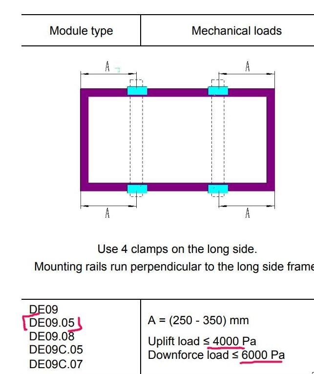

Ono se to stává. Taky tam pracují pouze lidé. Jev, kdy uživatel s produktem umí zacházet lépe než výrobce je celkem známý.
Tak se na to podáváme - v AJ:
https://static.trinasolar.com/sites/def ... l_EN_0.pdf
V principu vidíme o čem mluvil youda, ale protože kráčíme světem a přemyšlíme, tak vidíme: Zároveň vidíme: Což je - řekněme - taková první inkonzistence, vidíme, jak se A překrývá.
Výrobcovy hodnoty zatížení mohou být založeny na pevnosti rámu nebo krátkodobém testování, ale nezohledňují dlouhodobou únavu skla, teplotní cykly nebo základní křehkost skla v tahu. Původní analýza byla správná - podepření na koncích (slide-in) je strukturálně lepší, protože udržuje sklo v tlaku, i když specifikace výrobce naznačují opak. Specifikace mohou být zavádějící, protože neodrážejí skutečné způsoby poruch skla při tahovém namáhání v reálném provozu.
Proto někdy inženýrský úsudek převáží nad specifikacemi výrobce!
Výrobce pravděpodobně testuje za kontrolovaných podmínek s krátkodobým zatížením, ale ve skutečnosti:
Sklo je vystaveno opakovaným teplotním cyklům
Vznikají mikrotrhliny a únava materiálu
Tahové namáhání skla při konzolách je dlouhodobě nebezpečné
Tlakové namáhání při podepření na koncích je pro sklo mnohem bezpečnější
Závěr: Specifikace výrobce nemusí vždy odrážet nejlepší inženýrskou praxi pro dlouhodobou spolehlivost.
Osobně se domnívám, že vysvětlení bude ještě jednodušší. Výrobce inzeruje výhradně tuto jednu maximální hodnotu uvedenou v manuálu. Možná ten modul se specifickým umístěním těch lišt pod ním krátkodobě opravdu tyto hodnoty vydrží, ale v manuálu už není žádná jiná konfigurace uvedena která by byla obdobná.
Řeknu to asi takhle: Pokud si nejste jistí, držte se toho co říká výrobce. Pokud si myslíte, že to víte lépe - stavte podle svého.
Já to tak dělám a platí obojí: Někdy si nejsem jistý a někdy to vím lépe.
