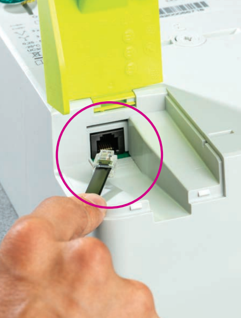

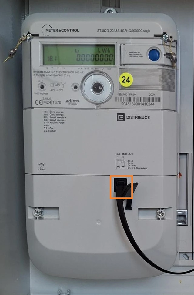

EGD v tom popisu uvádí, že komunikace vůči zákazníkovi je pouze jednosměrná což znamená, že je pro zákazníka omezena pouze na čtení tj. nic se tím nedá vůči tomu elektroměru nastavovat. Elektroměr vysílá data na HAN port periodicky (1 x za minutu) sám bez nutnosti vysílat požadavky. Takže stačí jen data číst a vyhodnocovat.
HAN port by měl být u elektroměrů přístupný na čelním panelu pod odnímatelnou nebo na pantu odklápěcí krytkou viz ukázka jak je to řešeno u elektroměru Sagemcom XT211. Port by měl být přístupný i bez nutnosti porušit plombu na krytu elektroměru viz přiložené obrázky.
