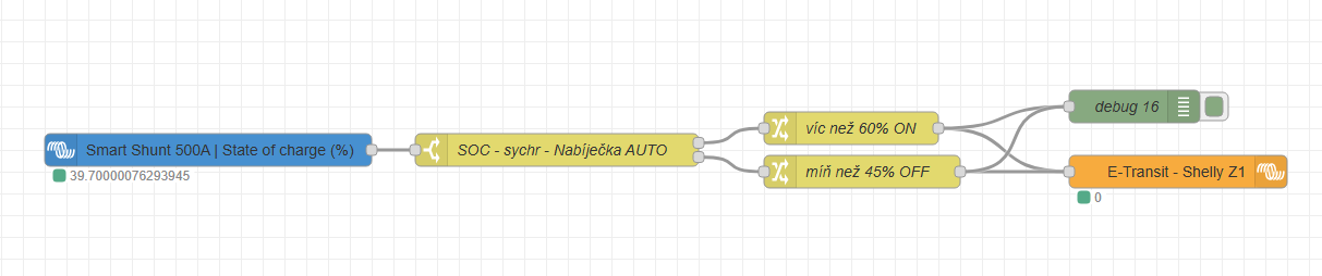

Stačí nod SOC baterky a druhý spouštěč může být například 90% nebo 95% nebo 100% SOC baterie - to pak spustí relé a to sepne stykač bojleruwacko píše: ned srp 16, 2026 11:00 amPoté už do ní nic neteče a neměl jsem tedy jak vyhodnodit jestli můžu spustit bojler. Bez SolarSense jsem pak v Node-Red musel zkusit ten bojler zapnout a čekat jak se to projeví na baterce. Nechci přes ní zbytečně tahat cykly takovým způsobem.
Takhle mám poslední pokus na SOC na zásuvku Shelly a nabíječku na auto. Pokud klesne SOC na 45% vypne to nabíjení e-auta a já mohu jít klidně spát, protože vím, že 45% je dostečné i s rezervou až do rána a nic se nestane... Tak to takhle ,,vyleju" do e-auta - to jsem dnes v noci udělal, protože to teď pár dní nebude potřeba a vše se doplní samo
Je to jen prodlužovák do max 2-3kW který beru stejně s sebou
