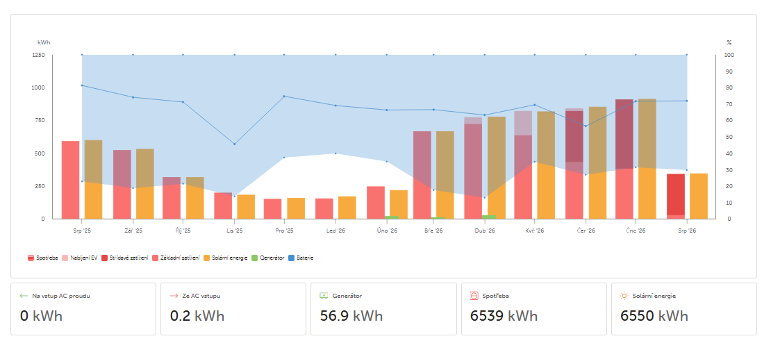

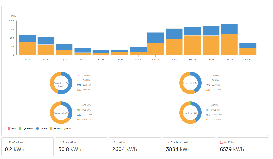

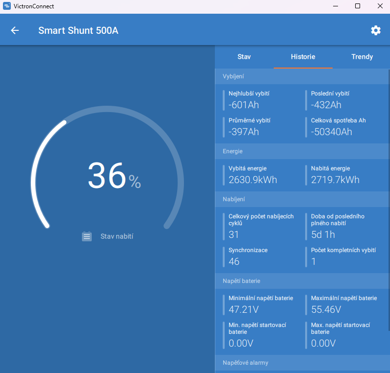

Tohle je o něco víc než rok - od 1.8.2025 : (baterku sem vyprázdnil do e-auta - odpoledne odjíždíme)
