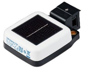

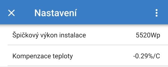

Victron SolarSense je autonomní Bluetooth LE senzor slunečního záření napájený solární energií s vnitřní nabíjecí baterií LSC2440, odolnou vůči vysokým teplotám. Zařízení lze integrovat do Victron ekosystému přes Cerbo, VRM, Node-Red a MQTT, což umožňuje sledovat a přepočítávat dostupný výkon solárních panelů v reálném čase. Bluetooth dosah je omezený, proto je důležité správné umístění se stejnou orientací a sklonem jako panely. Přes VictronConnect lze nastavit výkon pole a teplotní koeficient pro přesnější data. Některé nedostatky zahrnují omezené montážní otvory, občasné chyby v resetu denního výnosu a zavádějící špičkové hodnoty slunečního záření.

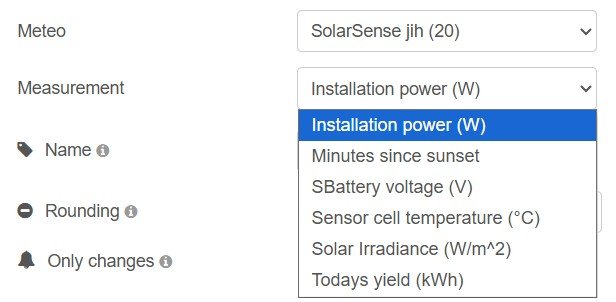

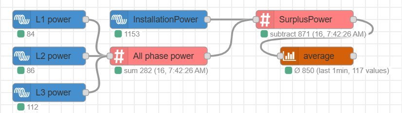

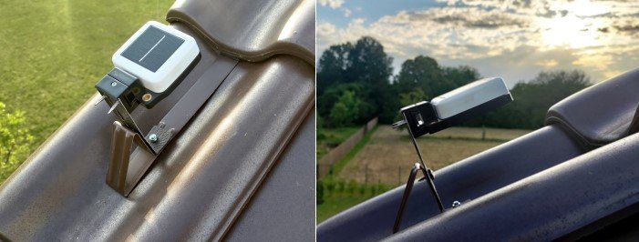

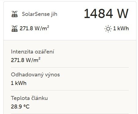

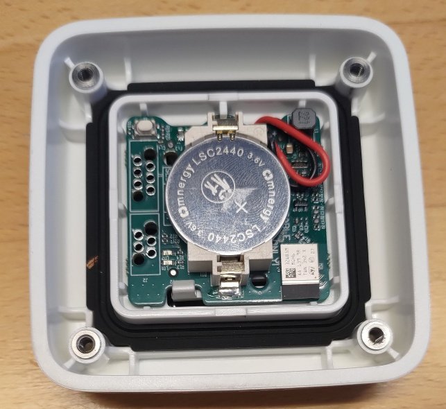

Victron SolarSense je autonomní zařízení, které komunikuje přes Bluetooth LE, buď s mobilní aplikací, kde dokáže v reálném čase zobrazovat údaje a taky lze stáhnout data z vnitřní paměti. Jde zaintegrovat do Victron ekosystému, kde data přijímá Cerbo (jednosměrná komunikace) a ty pak přejímá VRM/Node-Red/MQTT. Je to napájené čistě ze slunce a dokáže fungovat i v noci, protože má uvnitř nabíjecí baterii LSC2440. Ta je stavěná na provoz ve vysokých teplotách (v horkých letních dnech jsem na střeše naměřil 66°C a to je na okraji střechy). Baterie je vyměnitelná a to se hodí, protože určitě nevydrží věčně. Bluetooth technologie má omezený dosah, v mém případě jsem zařízení nemohl umístit hned vedle panelů, protože v trase k Cerbu (cca 10m) je keramická střecha a 3 zdi a to už nedá. Ale posunul jsem ho o 2m jinam, kde jsou v trase jen 2 zdi a to už zvládne. Jen je potřeba dodržet totožnou orientaci a sklon jak mají panely. Jedná se o elegantní řešení jak zjišťovat hodnotu dostupného slunečního výkonu, třeba pro následné vytěžování (jinak vám nezbývá nic jiného než periodicky zapínat zátěž a detekovat jestli MTTP něco dá). Přes VictronConnect je potřeba nastavit výkon pole a teplotní koeficient, díky tomu pak dokáže přes MQTT/Node-Red posílat přepočítaný dostupný výkon. V Node-Red pak stačí vzít InstallationPower, odečíst spotřebu domácnosti a mám zbylý výkon využitelný k vytěžování. Ukázka pro ostrovní režim: Tady jsou ukázky jak se InstallationPower shodoval se skutečným MTTP výkonem: (tady jsem nedostatečně vytěžoval) Ráno a k večeru má tendenci lehce nadhodnocovat výkon. Během dne jej naopak podhodnocuje, to mi moc nevadí, aspoň při výpočtu přebytkové energie do vytěžování nemusím řešit nějakou rezervu.

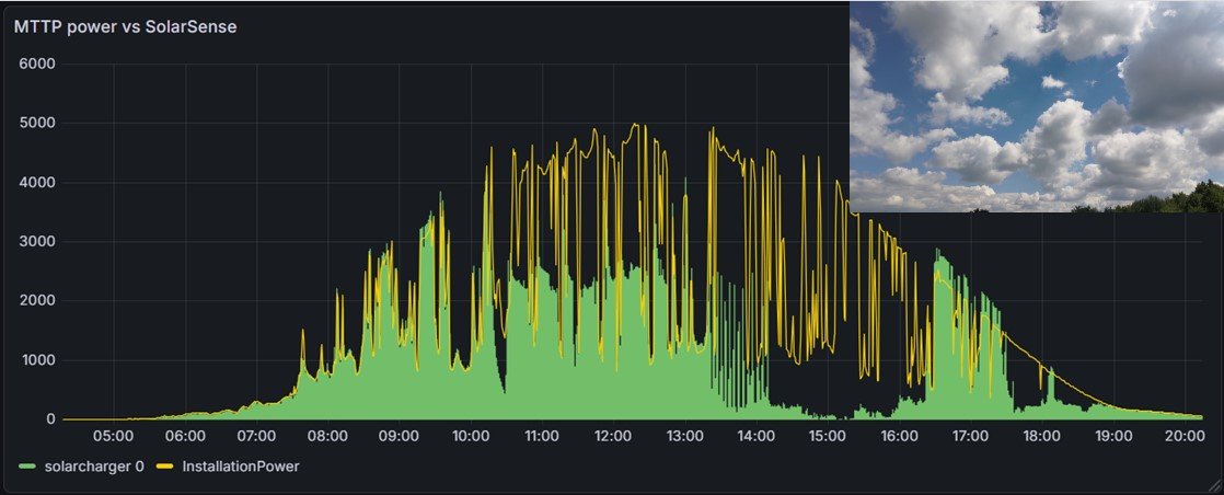

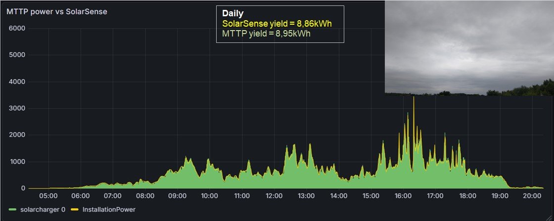

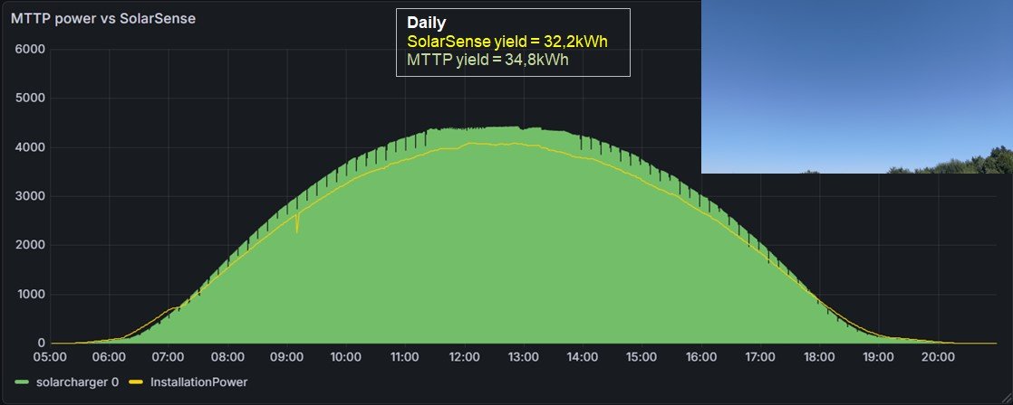

V oblačném počasí, jak vysvitne slunce, tak má tendenci ve špičce hlásit větší Solar irradiance než reálně je (to by mohli doladit). V Grafaně mám denní přehled, kde jde vidět jak naměřená špička ale i denní maximum z průměru pěti po sobě jdoucích hodnot. (Ostravsko, Jih -7°, Sklon střechy 27°)

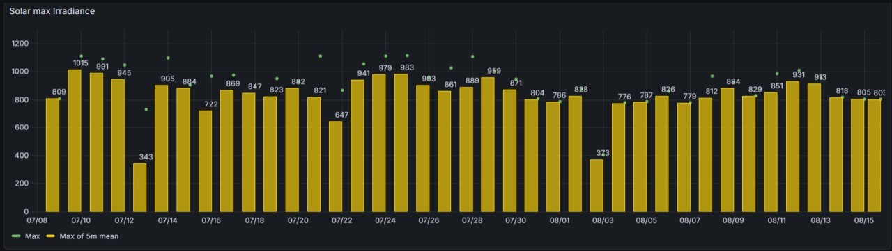

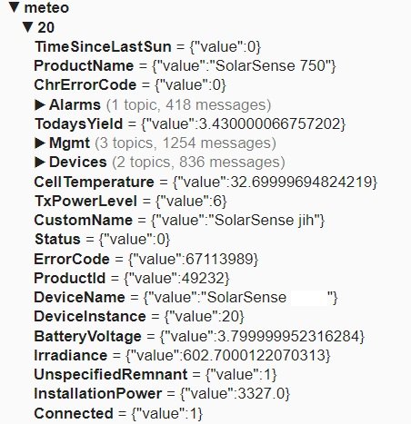

- Nastavit parametry lze jen VictronConnect (Cerbo je jen jednosměrný přijímač).
- V Cerbu se obtížně se zjišťuje, jestli přijímá dostatečně silný signál (lze přes SSH příkazy).
- Nedostatečný návod/dokumentace MQTT hodnot.
- Zavádějící špičková Solar irradiance.
