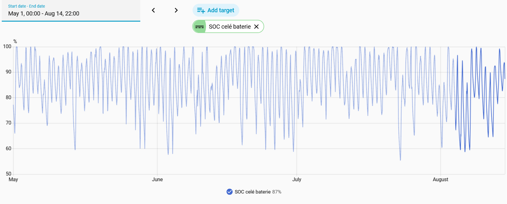

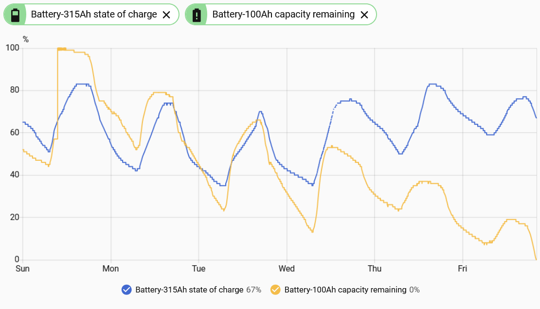

Dřív mé JK-BMS počítaly SOC celkem dobře, ale teď jsem jednu baterii 330Ah rozdělil na dvě - 100 Ah a 230 Ah a hned mám od té na 100 Ah nesmysly: Nejlépe SOC počítá Home assistant integrací proudu z bočníku. I když je to primitivní, tak na to se můžu spolehnout.
