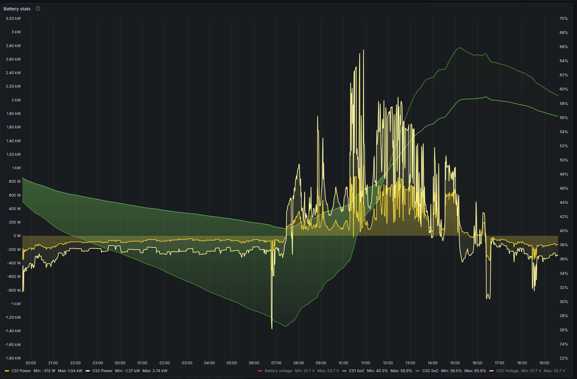

Ahoj všichni,
prosím o radu. Zapojil jsem si před nějakou dobou dvě lifepo4 baterie paralérně. Jedná se o baterie 51,2 V 230 ah a 51,2 V 316 ah. Baterie jsou půl roku od sebe staré takže téměř stejně.
připojení proběhlo naprosto bez problému. Obě dvě baterie +/- stejné napětí při spojení tekly krátkou dobu pouze jednotky ampér pak se vše ustálilo. Baterie jsem nechal nabít takto spojené panely na 100 % aby se i obě vybalancovali atd. Baterie jsou spojeny komunikací a master baterie ukazuje v JK BMS displeji i druhou baterii. Master baterie navíc komunikuje s měničem. K té master baterii vedou kabely dlouhé cca 1,5 m a k té slave baterii cca 50 cm. Každá baterie je zvlášť kabely připojena na společnou sběrnici.
Všiml jsem si, že master baterie určuje SOC celé sestavy dle průměru SOC obou packu. Po nějaké době používaní jsem si všiml, že když mi měnič odpojil baterii při 30 % SOC na té větší baterii bylo jen 16 % baterie a na té menší 46 % což mi přišlo jako dost velký rozptyl. Napětí stejné +/- 0,2 V asi bych řekl, že každá BMS měří lehce jinak.
Proč jsou ty SOC těch dvou bateríí takto rozhozené ? Je mi jasné, že jedna se vybíjí více a druhá měně, ale takový velký rozdíl bych nečekal. Baterie se již dvakrát nabili na 100 % a vybalancovali a stále je to rozhozené. Mám pocit, že se takto okrádám o využitelnou energii z té menší baterie. V příloze dávám výstřižky obou BMS poté co měnič baterie odpojil kvuli poklesu SOC celého packu na 30 %.
Chápu, že jednoduchá věc je jenom přejít na napěťový režim a SOC se nevšímat. Nicméně ostatní členové domácnosti vyžadují zobrazování SOC pro lepší přehled v napětí se prý špatně orientují.
Jak toto celé rozhození sladit ? Případně je tohle normální chování ? Nějak se mi nelíbí že ta větší baterie jde pod 20 % rád bych je obě držel min. 30 % pro delší životnost.
Díky předem.

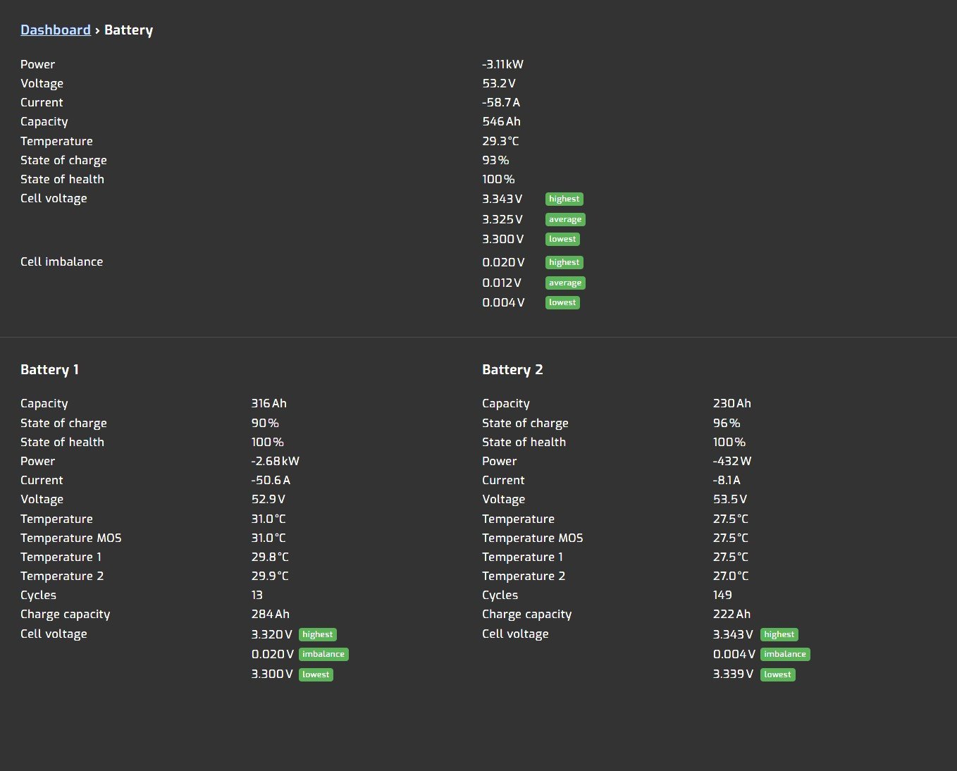

Z obrázků výše vidím, že každá baterie ukazuje jiné napětí, takže je potřeba udělat kalibraci, ideálně podle střídače, tj. uveď systém do klidu, v době kdy bude na článcích někde mezi 3,2 až 3,3V (kde je největší linearita), vyčti napětí ze střídače a stejné nastav jako kalibrační do baterií. Jde o to, že pokud baterie pro své 100% nabití vyžaduje např. 50.2V, tak aby toto napětí dostala, pokud je chybně kalibrovaná a myslí si např., že dostává 49.9 zatímco střídač si myslí, že posílá 50.2, tak to dojde do situace, kdy se baterie nikdy nedobije na 100% a nedojde ke sjednocení SOC se skutečnou hodnoutou, to dochází právě při 100% nabití.

Každá ukazuje jiné napětí mimo jiné i proto, že jedna ukazuje napětí pod zátěží a druhá napětí naprázdno.

Chtěl bych se ještě zeptat. Vyskytl se jeden problém. Zdá se mi, že se aku velice nerovnoměrně vybíjí. Například přes noc při spotřebě domácnosti cca 300 w jde z hlavní baterie 316 Ah skoro 280 w a z menší baterky 230 Ah jde pouze max 20 w. Když se zapne zátěž například 3 kw tak z větší baterky jde 2,5 kw a z menší 500 w. Říkal jsme si, že se to nějak srovná až se ta větší více vybije ale situace trvá prakticky furt. Zkontroloval jsem detail log baterií žádný error žádné červené světlo vše v naprostém pořádku. Je tohle normální stav ? V příloze přikládám foto ze solar assistantu.

Píše sa to tu stále dokola. Je to normálne, aj keď sa nám to nepáči. Ak veľmi chceš vidieť ako sa zrovnajú dolu, tak ich nechaj vybiť na 49V. Tam sa to vymení...
