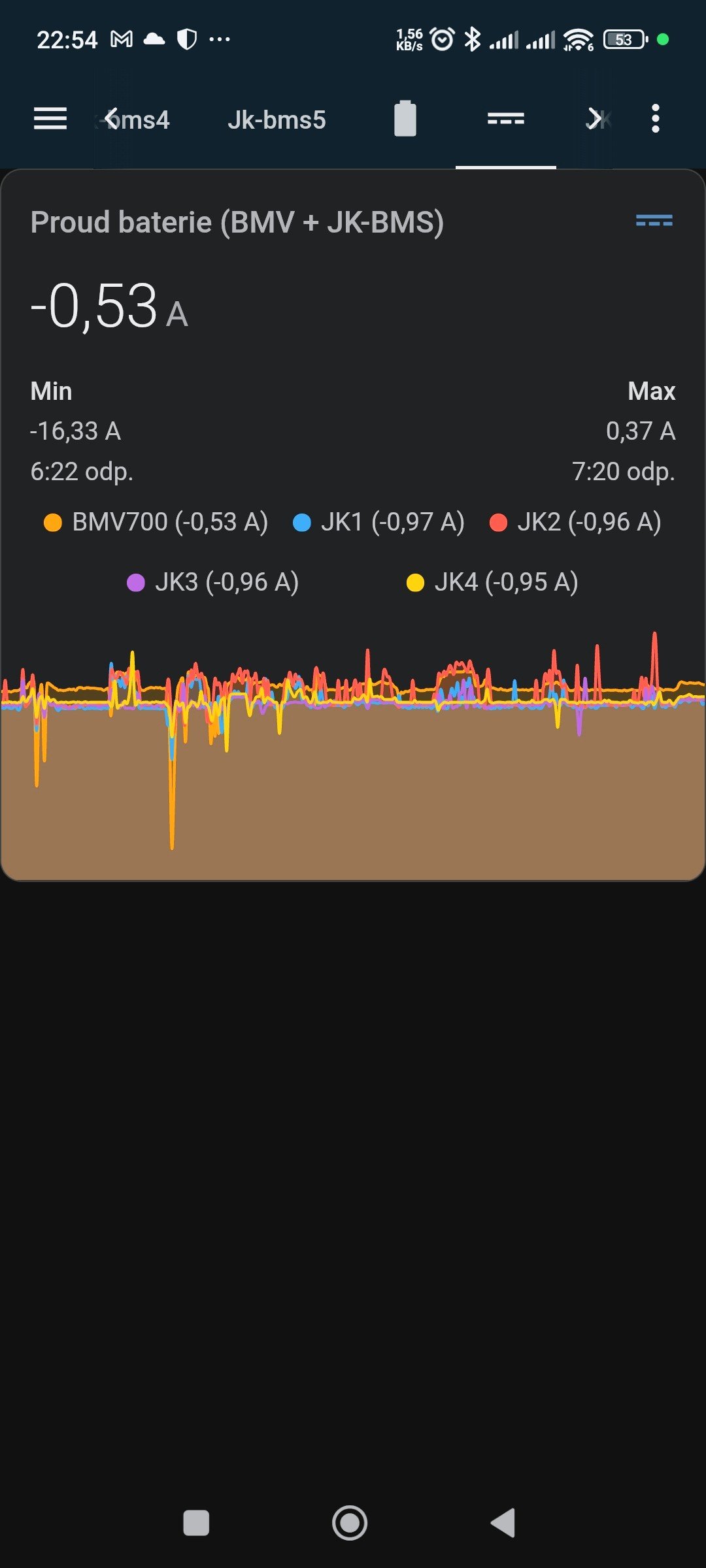

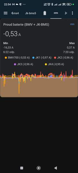

Ono se není čemu divit, když JK BMS ukazuje kraviny.
4 packy paralelně, na každém JK. Stejný průřez kabelu o stejné délce mezi sběrnicí a bateriemi. Od sběrnice k měniči pak BMV700. Ten ukazuje správně a tento proud by měl být rozdělen mezi 4 packy. A výsledek?
Moje JK ukazují aktuálně SOC 0 %, přičemž baterku udržuji na cca 80 %

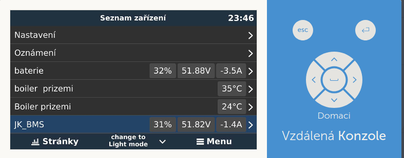

mám baterky zcela rozdílnýho stáří i kapacity, ale SOC se mi zas tak extrémně nerozjíží. A proud se rozděluje úměrně stáří a kapacitě baterek, dýlka drátů nemá skro žádnej vliv. Teda až na jeden pack, kde pravděpodobně probíhá úmrtí 2ks 60Ah winstonů v přímým přenosu. Ty odpojuje BMS jako první, a ani 2A balancování tomu nezabrání...
Jo a jk bms, to je kapitola sama pro sebe, ale když jich je 6ks na jedné sběrnici, tak se SOC tak nějak porovná na hodnotu blízkou realitě:
že je jinak proud ze smartshuntu a z jkbms není chyba, to je ještě jeden akupack mimo systém. A jaký SOC ukazují jednotlivý JK bms? od 10 do 50%...

Já mám baterky v pohodě.
Ukazoval jsem to, proč jk zobrazuje kraviny.
Místo aby ukazovala v dobe screenshotu každá cca -0.13A, tak ukazuje cca -0.96A.
Měří blbě proud. Napětí je na všech stejné a správné.
