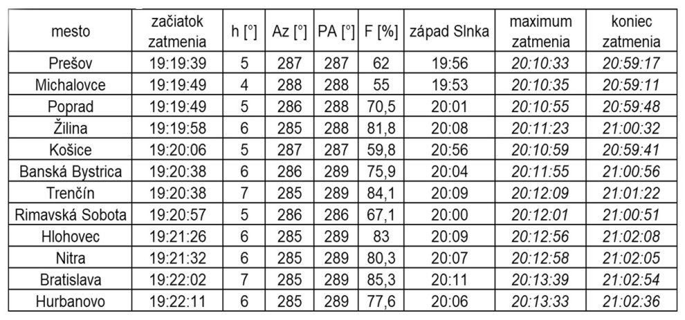

Dnes, keď sa niečo nezmení, by večer malo byť to zatmenie slnka. Na východe SK asi aj nijako, na západe CZ sa toto možno aj nejako malo môže prejaviť na výrobe EE z FVE. Potom by ste mohli poreferovať ...
- Příspěvky: 4155
- Reputace:943
Re: Riziko blackoutu počas horúčav a nízkeho stavu vody v riekach v Európe
Okolo 19:20 už nie je veľká výroba. A hneď po zotmení vrchol Perseidov, ideme pozorovať
