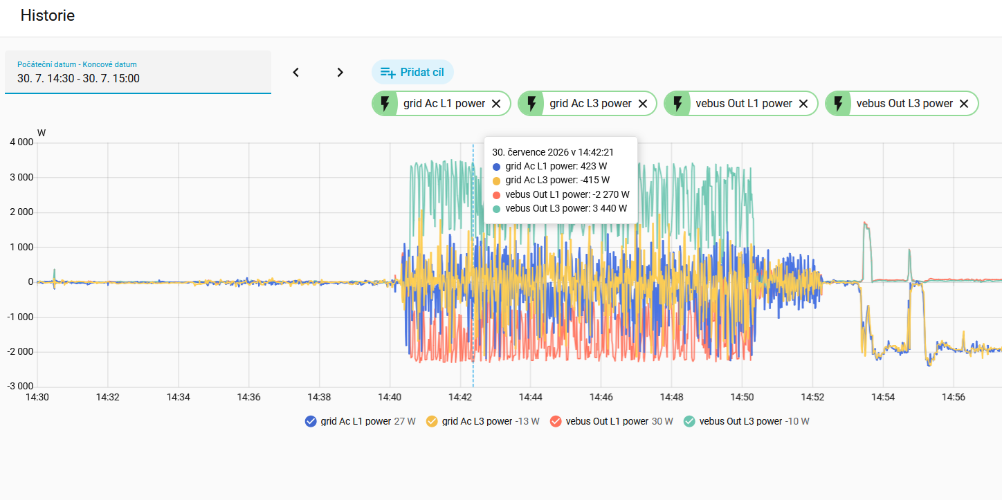

Mám Deye 10K-SG04 na ac-out victronu a dvě zkušenosti bych tady v debatě o Deye vypíchnul:
1. Jakmile Deye jde na jakékoliv fázi nad půlku svého nominálního výkonu (pokud je měnič sám v ostrovu, tak v tento moment spadne na přetížení), zapne symetrické buzení fází, takže na přetížené fázi si sice dobere ze sítě (nebo z victronu, pokud je tam ještě on), ale na druhé do ní zase tlačí. O co víc je fáze přetížená, o to víc tlačí do sítě na těch vedlejších - nehledě na zero export power, který je na 0. Předřazený Victron něco pochytá, ale ne všechno. Tohle mi přijde peklo, pokud někdo nemá povolené přetoky, absolutně ztrácí význam používat/pořizovat Deye do hybridního režimu.

Před výměnou elměru jsem jel hybridně a měl jsem problém se starým firmwarem, že zero export rovnal dodávkou do jiné fáze. Upozornil jsem soudruhy z Číny, že jsem v ČR a máme měření po fázích, nahráli nový firmware a od té doby no problemo. Na přetížené fázi si docucnul z gridu a žádnou dodávku jsem neměl kromě špiček při skokové změně zátěže.

Když tu fázi přetížíš o 1kW (tzn. je potřeba aby sis nasimuloval odběr 8,5kW na jedné fázi), tak na zbylých dvou bude dohromady 1kW dodávat do sítě, screenshot ze ČT minulý týden, mám tam jen Victron a dvě fáze, ale jde to tam vidět, kolik pomáhá Deye na L3 a kolik mu Deye zpátky posílá na L2, ten zbytek 670W bude posílat na L1. Pro ostrovníky to není žádný problém, ale pokud si to někdo pořídí jako hybrid, když nemá povolené přetoky, tak to problém podle mě docela je.

Aaaaha, ok, super, díky moc za info!sindyk píše: stř srp 05, 2026 10:30 pmPřed výměnou elměru jsem jel hybridně a měl jsem problém se starým firmwarem, že zero export rovnal dodávkou do jiné fáze. Upozornil jsem soudruhy z Číny, že jsem v ČR a máme měření po fázích, nahráli nový firmware a od té doby no problemo. Na přetížené fázi si docucnul z gridu a žádnou dodávku jsem neměl kromě špiček při skokové změně zátěže.
