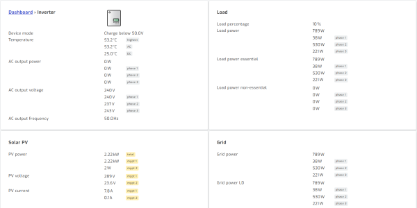

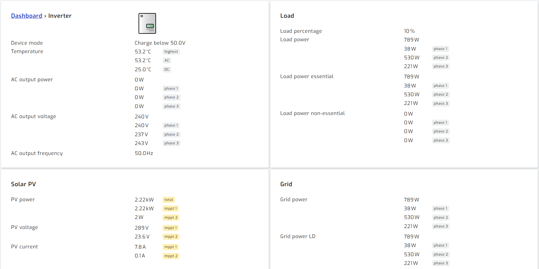

Já u sebe vykoukal kombinaci nastavení, kdy Deye dělá jakýsi "bypass". Je potřeba mít vypnuté "time of use" a povolené nabíjení ze sítě (klidně nějaký malý limit, třeba 2 A). Na gridu mám stykač a v případě potřeby mu zapnut grid. Začne krmit vlastní spotřebu a dobíjet baterii z FV pole, load jede z gridu a střídač do toho nedává nic, výkon na všech fázích je 0 W.
Pokud nemá FV pole dostatečný výkon, třeba v noci, logicky si to vezme ze sítě. Zkouším teď (vizte obrázek), když svítí, a paráda. Bohužel, pokud zakážu nabíjení ze sítě, tak začne vlastní spotřebu pokrývat z gridu, což nechápu, ale on Deye firmware byl vždycky trochu alchymie.

Re: Deye hybridný menič
Moje uvažované použití je bez zapojených MPPT, jen baterie, to mám bokem jako LV MPPT, takže regulace HV DC solárního výkonu na DC sběrnici by mi do toho vůbec nevstupovala ... teoreticky je to další eliminace nechtěného zhoupnutí výkonu do sítě.
TIME OF USE - pokud vypnu, dělá měnič to co nastavím pořád - je tak ...?
Pokud je měnič a beterie dostatečně silný zvládat výkon sám bez přetížení a grid se připojuje externě - pouze když není v baterii - pak můj předpoklad je, že by měl být co nejvyšší offset toho výkonu ze sítě, pokud tam je jen max 500W, pak ten měnič prostě musí hybridně vypomáhat a ne dělat bypass, pokud je vyšší zátěž než to síťové maximum ..
Bez zapnutého TOU a bez MPPT se bude chovat jako UPS. Nebude vybíjet baterii ani do backupu, pokud má grid. Nějaký offset na gridu je úplně buřt v této situaci. Dokonce bez zapnutého TOU nefunguje ani grid peak shaving.
