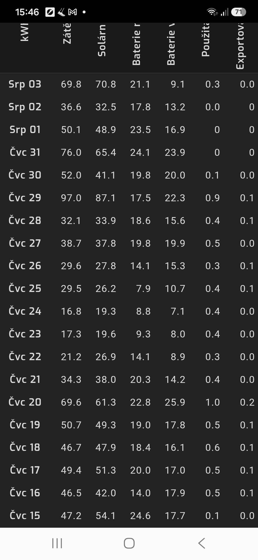

Franto, můžeš se pak trochu rozepsat jak u DEYE funguje UPS a Peak Shawing, pokud jsi zkoušel ..?
Tam se podobně jako u Multiplus a Power Assist dá nastavit max proud ze sítě na AC vstupu a zbytek dotahuje měnič ...?
V hybridním módu se zátěží (i) na AC IN a externí CT sondou se snaží minimalizovat odběr z distribuce dle nastaveného offsetu min 20W, ale to zajisté přeteče ... díky

Já jedu běžně v Ups a žádný problém jsem nezaznamenal dává přes. 100% výkonu.
Přetoky vidíš v tabulce na pravo, dnes jdu s gridem před tím 3 dny bez.Mám tam nastavený ten trvalý odběr do 20W, ale většinou mi to ukazuje 5-10W.
