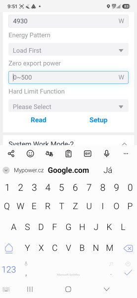

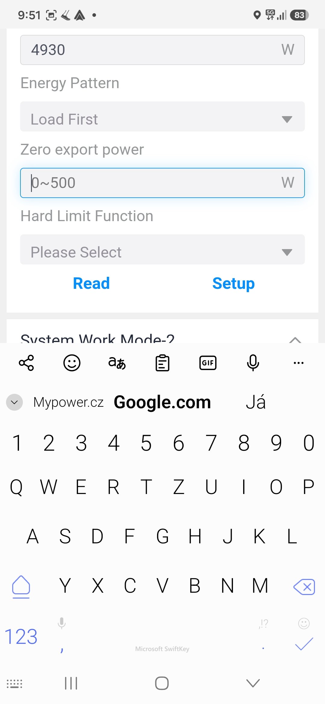

Potvrdí asi někdo, kdo DEYE má, ale podle toho co jsem dohledal na něm nejde nastavit zero export offset odběru ze sítě více jak 500W, což je málo a rizikové. Pokud by šlo nastavit třeba na 5000W měniči 5000W, anebo na 3F 15kW měniči 15000W, pak se to bude chovat jako Mutiplus bez Power Assist, pokud se na AC IN připojí a nafázuje GRID.
Bude to na AC OUT passthru a rozdílem příkonu a spotřeby nabíjet nastaveným DC proudem baterii ve stavu, kdy je externí stykač na AC IN sepnut.
Pokud chci jet offgrid, odepne se.
DEYE SUN tyto funkcionality nemá a je to potřeba zajistit externě (samozřejmě veškeré zátěže na AC OUT...)

BAKOM ve videu o nastevní DEYE na YT popisuje, že to opravdu více jak na 500W odběru na AC IN nejde nastavit, ale že to lze přes SOLAR ASSISTANT. To by musel vyzkoušet Franta, jaké možnosti to má a zda to opravdu lze...
Pokud správným nastavením zamezím hybridování střídače se sítí, nemá co kam přetékat...

Kukni na App deye
- Radar
- Příspěvky: 1072
- Reputace:57
Re: Deye hybridný menič
Tak tudy to zřejmě možné není a potvrzuje to výše uvedené, jak to řeší přes SA netuším, nemám ani jedno ...
