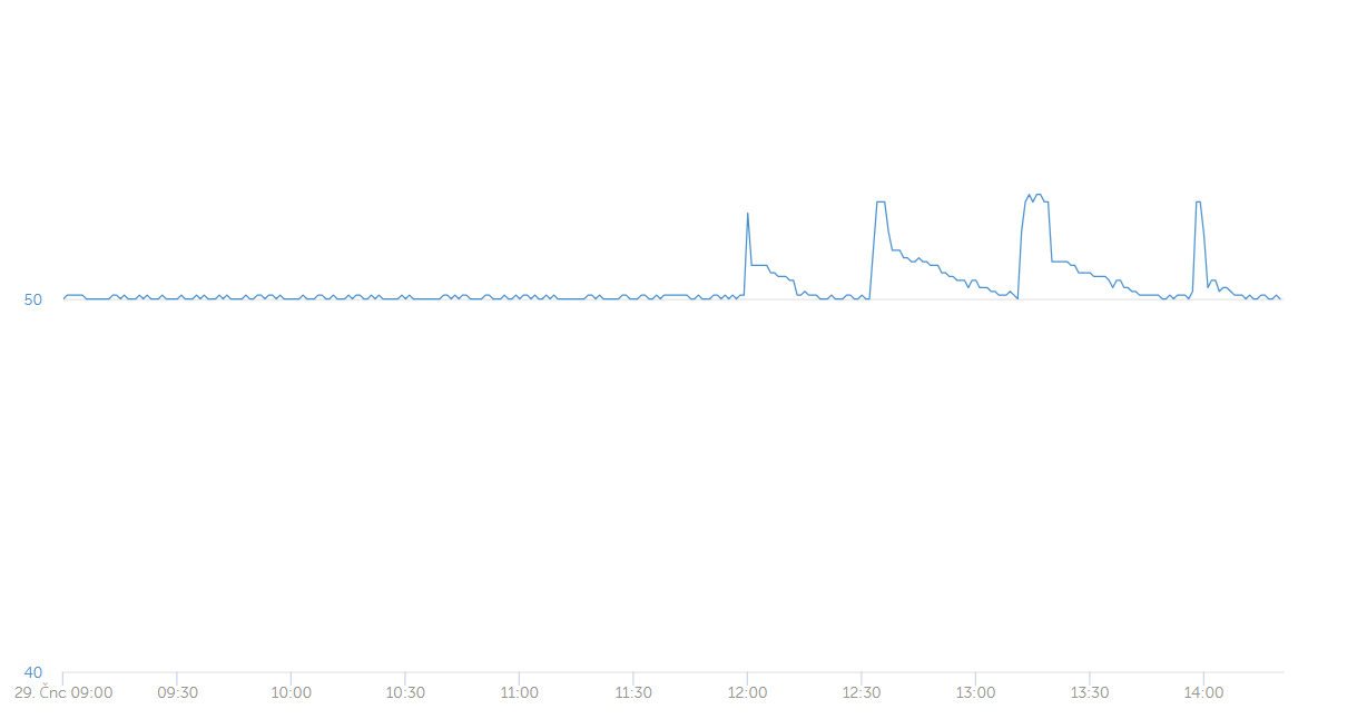

Re: Modrásek
Připojuji ještě jeden screen a poupravuji výše uvedené ...:
Průběh frekvence MULTIPLUS s aktivovaným PV INVERTER SUPPORT Assistant v daném časovém okně
První dva zachycené vzrůsty frekvence asistentem byly s připojeným Modrákem na AC OUT, další jsou s ODPOJENÝM GRID FREE od AC OUT
... vyplývá z toho, že systém PŘI NABITÉ BATERII pracuje s frekvencí na AC OUT nikoliv dle podle toho, zda na výstupu reálně detekuje nějaký výkon do baterie v rámci AC Couplingu, ale protože počítá s ongridem na AC OUT, dělá to podle mé domněnky preventivně, i když tam žádný činný výkon není ...
Pro ty co uvažují zapojit na Modráka panely a poslat další výkon v rámci AC Couplingu na AC OUT je to dobrá zpráva.
Pro ty co uvažují cestou grid free takto posílit výkon Multiplus, pak ano, lze to jednoduše s CT sondou na AC OUT, ale ne s asistentem
a s potenciálním rizikem.. Asistent vám grid free odstaví. Provoz bez něj lze, ale v případě poruchy CT sondy anebo čehokoliv uvnitř přístroje, což už tu bylo, je riziko přebíjení baterie.
V každém případě by v AC cestě měla být ochrana - stykač, který to natvrdo odstaví, kdyby něco..
Nemám vysledované, zda se to děje už v závěrečné fázi absorbce (zřejmě ano), anebo až ve float, asi záleží na zbytkovém proudu, který do baterie v rámci dané fáze nabíjení teče... Tyto data nevidím, protože mi systém řídí BMS a vidím jen status "external control". Odhaduji pouze z vyčítaného grafu průběhu nabíjecího proudu do baterie v daném čase ...
