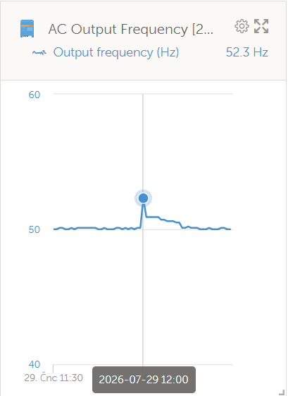

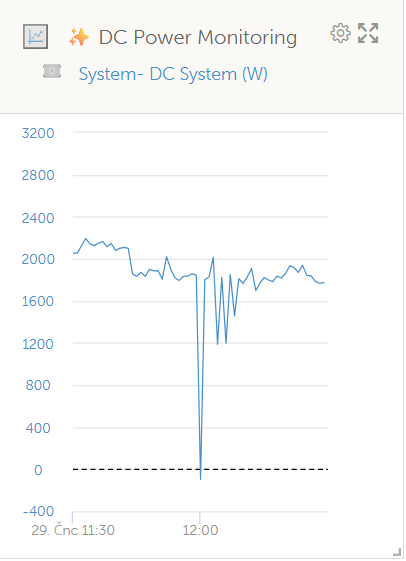

Victron Multiplus s aktivovaným PV INVERTER SUPPORT assistant PŘI NABITÉ BATERII a detekci výkonu/mikropřetoku na AC OUT zvýší frekvenci a Modráka odstaví... pak ji pomalu vrací a on se nastartuje.
Bezpečnostně a systémově naprosto OK, funkčně pro posílení výstupu AC OUT grid free měničem nepoužitelné.
Máte-li totiž plně nabitou baterii, systém jej bude odstavovat, což vede opět k nárůstu výkonu krytého z MP + následované sepnutí sítě (AC IGNORE mód) skrze riziko/anebo reálné přetížení Multiplus ...
Pokud tohoto asistenta nepoužijete/deaktivujete, dít se nebude, ale podle mě to není dobré pro Multiplus a systém jako celek ...

poloostrov v módu AC IGNORE
